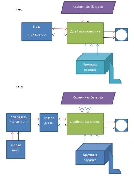

Кстати уважаемый jeka. Я вот немного не могу догнать, у меня есть 2 модуля тот что для "зарядки" и тот что для "разрядки", есть фанарик который раньше питался 3 ааа аккумами и теперь будет питаться 2 паралельными 18650. Также в фонарике есть ручка крутилка и солничная батарея, которые его заряжают. Как мне лучше все это соединить чтобы работало, дело в том что входы и выходы на старые аккамуляторы это одни и те провода которые идут в плату фонарика и лесть я туда не хочу. Я пока склоняюсь к тому чтобы соединить "зарядку" как основной способ заряда к акб, а акб на прямую к 2 проводам от старого аккумулятора. Ручку без надобности я думаю крутить тоже не буду, а вот от солнечной батареи мои 18650 не перезарядатся? И не знаю как лучше организовать защиту от переразряда. Может солнечную вообще откусить, тогда можно модуль "разрядка" от акб пустить на фонарь и заряжать только через "зарядку"

рисуй схему)) что есть и что хочешь. не очень понятно

jeka_tm

что такое разрядник?
то что солнечная батарея перезарядит батарею сомнительно, врядли она большая, да и на солнце в районе экватора целыми днями врядли будет лежать. да и с солнечной батареи можно через повышающий преобразователь сразу на зарядник. под нагрузкой все равно напряжение не поднимется на солнечной батарее. да и с крутилки после диодного моста и конденсатора на зарядник, тоже под нагрузкой напряжение упадет, и микросхема зарядки до 8В выдерживает. драйвер фонарика возможно имеет смысл переделать на PT4115

"Разрядник" это плата зеленая с usb выходом как по вашей ссылке, типа для повербанка самодельного. она из 3.7 делает 5 и я так понимаю не дает сильно разрядиться 18650.

это повышаюший преобразователь

jeka_tm пишет:
вот у меня фонарик и так горит хорошо. он защищает от переразряда? если нет то по идее он мне и не нужен

у него вообще другое предназначение

jeka_tm пишет:
я понимаю что он повышает напряжение с 3.7 до 5 V. я его брал в паре с "зарядником". просто думал может он еще и от переразряда защищает, поэтому его впаять хотел...
