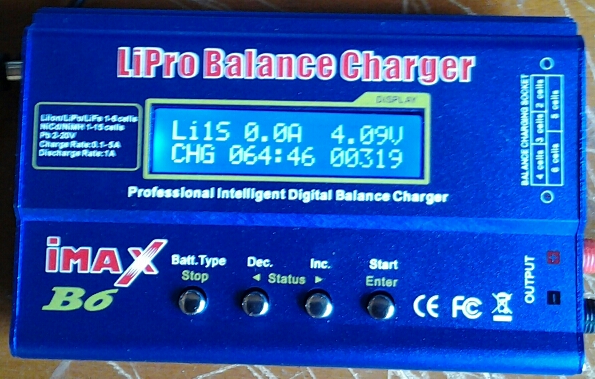

Решил проверить IMAX(ом) B6 аккумуляторы. Из заявленных на этикетке 4000 mA, самый емкий выдал 354 мА, а самый дохлый 301. Я удивляюсь, как пылесос работает 40 минут :)
а вы что думали там реально будет 4000 ? если в фирменных ноутбуках от таких брендов как делл, асер, асус и др... стоят банки емкостью не более 2400, то как китайцы смогли преодалеть законы физики и сделать 4000?
правда то что вы озвучили совсем уж мало, немог он так долго ездить при такой емкости...
есть еще один способ проверки, замерить ток потребления вашим пылесосом во время работы, подсоеденить в разрыв питания тестер на проводах, только сверху не ложить дабы вес не прибавлял, и походить за роботом держа тестер минутку, посмореть средний ток потребления. получаеться у вас гдето пол ампера потребление. маловато, я думал такой робот должен минимум 2-3 жрать :)
Подсоединил imax прям к пылесосу и поставил на разряд 1 ампер, до 6 вольт разрядился за 42 минуты, при этом отдал 752мАм, значит пылесос потребляет в среднем 1 ампер.
Только вот не могу понять почему imax в режиме заряда li-ion пишет, что одна банка 3,6 вольта, хотя на аккумуляторах написано 3,7 вольта. Может попробовать зарядить в режиме литий-полимер, там как раз 3,7 вольта на банку.
Заряжайте в режиме полимера, реально ионы заряжают до 4.2в. Почему в аймаксе сделали для иона 4.1 мне не понятно, возможно раньше такая химия была. Я полимеры заряжаю в режиме ион, так они долше живут, заряд получается в районе около 90%.

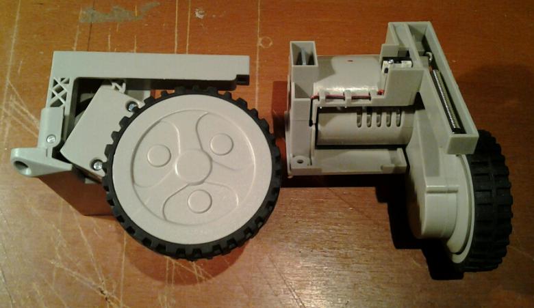

Сегодня заказал новые шасси на независимой подвеске с энкодерами и датчиками отрыва от пола. Придется основание робота полностью переделывать.
а чего со старыми произошло?
новое наверно проходимей, может передвигаться по горам мусора :)
Ничего. Просто у тех, которые заказал есть встроенный энкодер, они меньше кушают тока, мощнее и самое главное независимая подвеска, а то в прихожей есть одно место, где пылесос садится на пузо и так и сидит пока его не пнешь ногой.

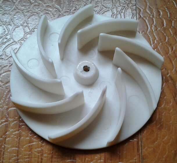

Сейчас у меня такого типа, только самодельная.
Хочу сделать с изогнутыми лепестками, ведь чем длинее лепестки, тем больше тяга. И чуть чуть увеличить ширину лепестков.
типа такой
и мотор помощнее
Приехали колеса.
выглядят мощьно!

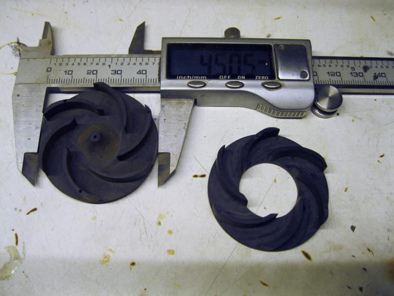

Вот и у меня чуток времени выдался, пока серьезно за проект не взялся, нужно прошлый завершить, да и детали долго едут.
Вырезал турбинку из эбонита на чпу из двух частей, и потом склеил проложив по лопаткам стеклоткань пропитанную эпоксидкой. Потом сбалансировал.

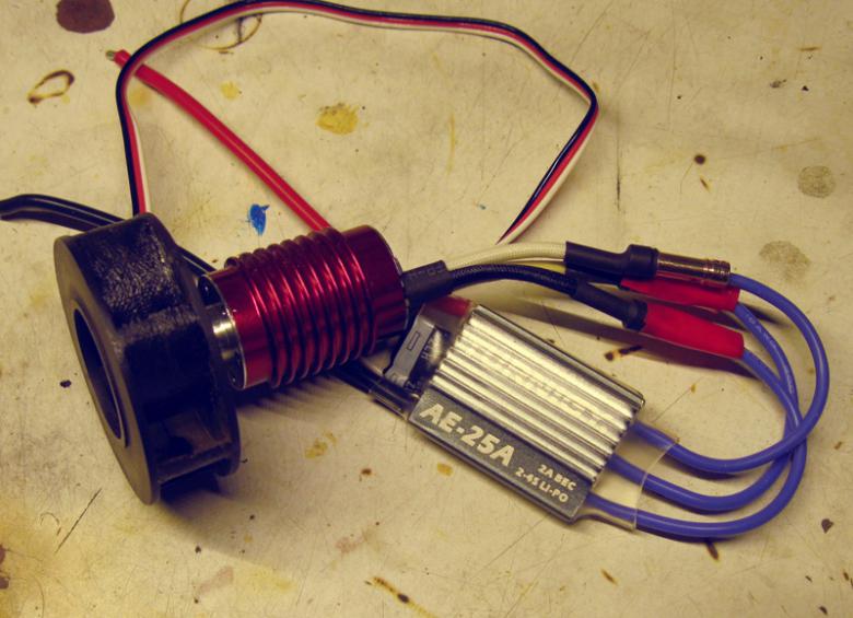

Моторчик модельный инраннер, конечно мощность для такой турбинки великовата, но то что есть.
На половину мощности затягивает отлично кусочки медной проволоки диаметром 2 мм и длинной 3мм , правда держал мотор на весу с приставленной к входу трубкой,зазор все время менялся, не очень удобно. Это конечно пока не показатель, когда пылесос будет в сборе с фильтром тока будут более точные данные.

ура, мне тоже пришли колеса! очень оперативно, в прошлые выходные оплатил, 8 марта посылка уже в городе. упаковано хорошо
все, обратно пути нет, надо начинать подбирать остальные запчасти

уже сделал основание для версии 2.0 и бампер, сейчас занимаюсь турбиной. Пробовал делать щетку снизу (не боковую) , которая загребает мусор в мусоросборник, бесполезная вещь, если более менее мощная турбина, то она не нужна, только будет съедать энергию аккумулятора. Так, что от нижней щетки я отказался, лучше сделаю две боковых.
Вот такие у нас братья китайцы
может там хотябы 1200 есть?
Вот снова разрядил и зарядил 319 мА
Засунул все четыре аккумулятора в пылесос и он откатал 40 минут.
Чудеса.

Проверил.
