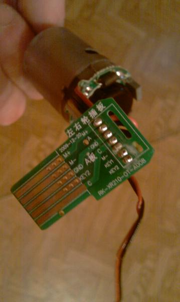

Насчет колес: Энкодеры-то в них не используются? А микрокнопки? Еще, если можно распайку разъема не набросаете? А то там непонятные буквы какие-то.
Энкодеры я пока так и не осилил, но подключил.
Схема и подробное описание колес есть здесь: http://robocraft.ru/blog/mechanics/992.html
