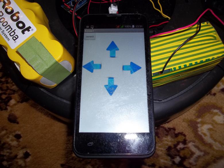

а если исключить IrRemote и сделать дистанционное управление по блютузу через тел на базе андройд как у меня реализовано и еще можно добавить модуль вай фая и камеру тогда можно наблюдать сто происходит в квартире через инет
Я тоже над этим думал, но в андроиде не силен. Делал как-то программку на AppInvertor, для управления RGB лентой, но она жутко тормозила на телефоне.
если подскажите как можно здесь выложить фото то покажу своего зверя.
прога пишется за 5 мин в инете есть видео инструкция

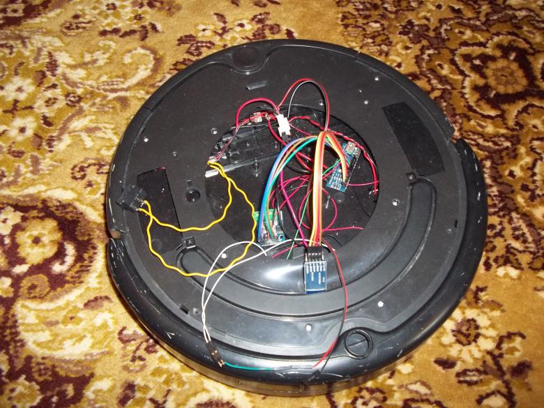

электронная часть
Круто.
Вечером постарабсь выложить то, что я уже сделал.
родная батарея сдохла сделал пару таких
Простейшая прога на андройде

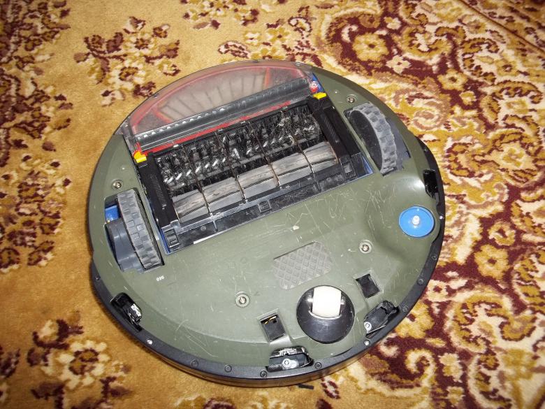

вид снизу
Блютуз здесь действительно лучше подходит, причем, сразу по многим критериям. А насчет ардуиновской ИрДы, я как-то пилил эту библиотеку под свои нужды, так исплевался весь. И ресурсов она жрет немеряно.
а если батарей добавить в паралель? моя пол кило весит без нее не осаживается
Стоит 4 литиевых акк. места уже не хватит. А свинцовыми вставками думаю заполнить некоторые пустоты.
Подумал и решил отказаться от ик-пульта, благо модуль блютуса есть.
Да, чет я сразу затупил с этим ик. Попробую сделать на блютуз.

Вот написал код для прямолинейного движения, но он не работает.
В мониторе показывает, что значения энкодеров выравнивается, шим на одном колесе уменьшается, а робота всеравно утягивает в сторону.
Помогите пожалуйста разобраться.
#define mot_ena 9 //пин ШИМа левого мотора #define mot_in1 8 //пин левого мотора #define mot_in2 7 //пин левого мотора #define mot_in3 5 //пин правого мотора #define mot_in4 4 //пин правого мотора #define mot_enb 6 //пин ШИМа правого мотора volatile int lev_enc = 0; // переменная для левого энкодера volatile int pra_enc = 0; // переменная для правого энкодера byte skor_lev = 255; // ШИМ на левом моторе byte skor_pra = 255; // ШИМ на правом моторе byte max_skor = 254; // Не менять void setup() { // пины энкодеров на вход pinMode(3, INPUT); pinMode(2, INPUT); //------------------------- //----------временно---------- Serial.begin(9600); //----------------------------- // пины для левого и правого моторов на выход pinMode(mot_ena, OUTPUT); pinMode(mot_in1, OUTPUT); pinMode(mot_in2, OUTPUT); pinMode(mot_in3, OUTPUT); pinMode(mot_in4, OUTPUT); pinMode(mot_enb, OUTPUT); //------------------------------------------- delay(3000); // левый мотор вперед digitalWrite(mot_in1, HIGH); digitalWrite(mot_in2, LOW); analogWrite(mot_ena, 255); //--------------------------- // правый мотор вперед digitalWrite(mot_in3, HIGH); digitalWrite(mot_in4, LOW); analogWrite(mot_enb, 255); //--------------------------- } void loop() { // прямолинейное движение lev_enc = 0; pra_enc = 0; attachInterrupt(0, ENC_LEV, FALLING); attachInterrupt(1, ENC_PRA, FALLING); delay(100); detachInterrupt(0); detachInterrupt(1); if (lev_enc != pra_enc) { if (pra_enc > lev_enc) { if (skor_pra > max_skor) { skor_pra--; } else { if (skor_lev > max_skor) { skor_pra--; } else { skor_lev++; } } } else { // правая часть if (pra_enc < lev_enc) { if (skor_lev > max_skor) { skor_lev--; } else { if (skor_pra > max_skor) { skor_lev--; } else { skor_pra++; } } } } } else { // пусто } analogWrite(mot_ena, skor_lev); analogWrite(mot_enb, skor_pra); //----------------------- //--------------------------- Serial.print("Lev: "); Serial.print(lev_enc); Serial.print(" Pra: "); Serial.println(pra_enc); Serial.print("Lev sh: "); Serial.print(skor_lev); Serial.print(" Pra sh: "); Serial.println(skor_pra); } // функция считающая тики левого энкодера void ENC_LEV () { lev_enc++; } //--------------------------------------- // функция считающая тики правого энкодера void ENC_PRA () { pra_enc++; } //---------------------------------------Таки может колеса чуть разные? Сцепление, прямолинейность, угол наклона? Оборот один, а пройденное расстояние в итоге разное.
Прокатить его руками по прямой, а показания энкодеров записать. Станет ясно.
Не получается, колеса туго крутятся, виляет.
Скорее всего моторы г..но. Грешил на редукторы, но нет. Разобрал, снял редукторы, моторы крутят с разной скоростью, причем она меняется то больше, то меньше и в одну сторону крутят быстрее, чем в другую.
Запитал от стабилизатора, та же история.
А колеса сравнил, один в один.
Короче намучался я с этими моторами, не знаю даже что делать.
Тупо и без фантазии: выставляйте разный коэффициент заполенения на разных колесках. Если поворачивает направо, убавляйте на левом колесе или добавляйте на правом и наоборот, если поворачивает налево. В каком положении поедет прямо, то и используйте.
Невозможно, сами моторы крутятся то с одной скоростью, то с другой, на свое усмотрение, как будто живут своей жизнью. запитал через стабилизатор, тоже самое.
Может все дело в фильтрах, которые стоят внутри и до которых чтобы добраться надо разворотить весь корпус.
