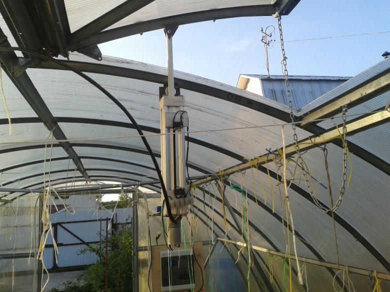

В качестве двигателя используется мотор с редуктором от шуруповерта. Шуруповерт вращает шпильку, на шпильке по резбе ходит механизм, который поступательным движение приводит в движение систему рычагов.
Есть термостат с реле типа STH0024UG-v3, который при t-27 cрабатывает и замыкает реле термостата. Дверь открывается до нажатия кнопки, кнопка размыкает цепь. Мотор останавливается. Дверь открыта. Вечером t-20 реле термостата размыкается. Мотор крутится в обратную сторону. Дверь закрывается до нажатия кнопки. Кнопка нажата, цепь разомкнута. Дверь закрыта. В зависимости от темпиратуры открывается и закрывается дверь.
Такое кол-во реле необходимо для того чтоб перевернуть полярность мотора.И вращать его в обратную сторону. Реле 5-контактные.

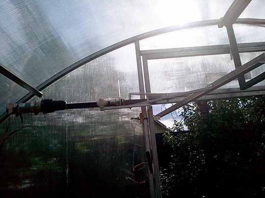

Есть ещё вариант. Видел у соседа. Без электричества совсем. Форточкой управляет какой-то цилиндр с жидкостью. Вроде в 22 градуса начинает открывать, в 24 открыто на 100%.

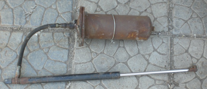

У меня был с масленым актуатором. Открывал форточку. Обратно его тянула пружина. Форточки оказалось мало для проветривания. И ход у актуатора был мал. В общем для моего типа теплицы не подошел!
Пять лет назад сделал открывалку из б/у газового упора крышки багажника ВАЗ2111 и куска трубы Д=76 мм. В цилиндре масло, а в трубе ацетон, разделены пластиковой перегородкой. Ход штока (он же поршень) 20 мм, усилие 80 кг и более. Я своими 76 кг подпрыгивая не смог задвинуть шток. Одновременно открывал 2 фрамуги (210*100 см, по 7 кг, откр. на 1 м) с одной и другой стороны. Если был ветер, на фрамугу с наветренной стороны вешал кирпич, чтобы не открывалась.
Три года отработала и сейчас в рабочем состоянии. Заменил на электропривод.

Привет, соорудил открывалку двери теплицы. Пока в тестовом состоянии. Раборает всего неделю.
Вот механизм. Пришлось поколдавать с рычагами.
Так пока выгледит управляющий блок. Состоит из БП, 3-х реле и термометра с реле.
Можно было сделать на ардуино, но нет у меня модуля управления двигателями. Если механизм оправдает себя, то буду переделывать.
Shir, на фото непонятно, чем двигается дверь?
Алгоритм какой? Температура в теплице поднялась выше установленной-дверь открылась? Температура опустилась - дверь закрылась? В холодную и солнечную погоду дверь будет постоянно открываться-закрываться?
Зачем столько реле?
Мой вариант актуатора.
какое усилие развивает? Длина хода штока? Сколько кушает?
