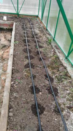

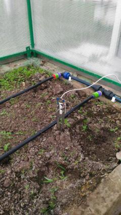

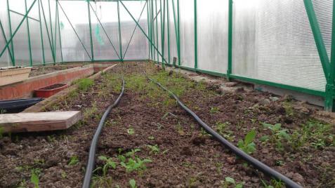

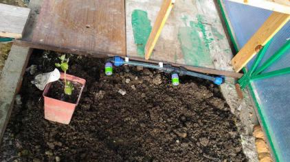

Как я понял весь фокус сдесь в том, чтоб не использовать всякие сервоприводы на низкое давление воды из бака, а именно использовать на большом давлении дешевые клапаны от стиралки для подачи воды и желательно подогретой.
Сегодня заменил синюю бочку на чёную, отказался от наполнения бочки по датчикам(в прошлом году был трэш, когда заклинило датчик...), врезал в бочку наливную гарнитуру за 150р от унитаза, подвёл трубу от магистрали. Красота! теперь не страшно, что всё зальёт, сделал нормальную разводку труб для капельной ленты, по две ленты на грядку на быстросьёмных фитингах, шаг ленты 30см. Ленту купил в леруа по 4.5р метр, чтоб не мелочится взял бухту 500метров =)
Переделал полностью прошивку, теперь скеч влезет в уно. убрал много гавнокода, разбил всё файлам.
вчершнии фото:
К сожалению фото не все, сегодня тестировал работу. Главное отличие от старой прошивки в поливе, теперь полив зависит от темп воды в баке, и влажности почвы
Скажите а в чем тут собственно преемущество. Почему нельзя просто проложить металлопластиковую трубу 15мм и наделать в ней сквозные отверстия?
Сделайте, пройденный этап...да и цена металлопласта несоизмерима с капельной лентой.
Сегодня был пробный пуск системы:
Тест показал, что давления в ~2,6 метра водяного столба достаточно для капельной ленты, пробовал и с помпой повышения давления, и без неё, капает одинаково.
китайского соленойдного клапана из первого поста более чем достаточно для 20 метров линии.
