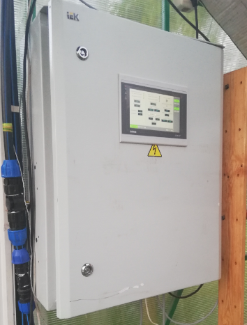

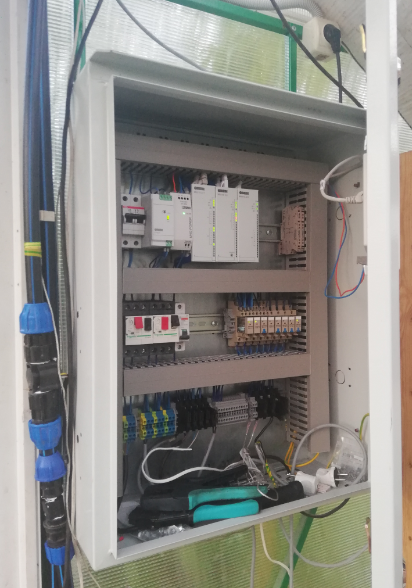

Панелька ПЛК Овен СПК107 М01. Программируется из среды Codesys3.5. Визуализация скады также отображается через встроенный Web сервер. Также на ней есть встроенный OpenVPN клиент для удалённого доступа к ПЛК через инет.
Управление проветриванием, поливом, бассейном(озонирование, и циркуляция), насосом повышения давления. Насос повышения давления от стиралки заменен на поверхностный насос вихрь(вроде)ПН370, который стартует от сигнала наличия потока. В качестве буфера для насоса, установил гидроакуммулятор на 20л. Шумный но давление в 2.5 очка выдаёт.
Старый импульсный расходомер воды подключил через опторазвязку к дискретному входу(счётчик импульсов), мониторинг скорости потока и общее количество потраченной воды.

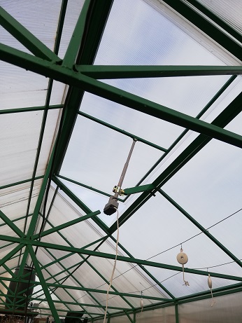

Уличный датчик температуры 4-20ма (Endress+Hauser). Датчики внутренней температуры и температуры воды: Овен ТСМ50М
Защита двигателей (повышения давления и циркуляции бассейна через автоматические выключатели TeSys GV от Schneider Electric)
Также установил в качестве защиты предохранители на приводы проветривания, соленоидные клапана, и на аналоговые входа.
Релюхи управления исполнительными устройсввами Omron серии g2rs
Шкаф подключен по Wifi к точке через модуль LANtoWifi
три года в круглосуточном режиме ни одного сбоя, видимо в коде что-то

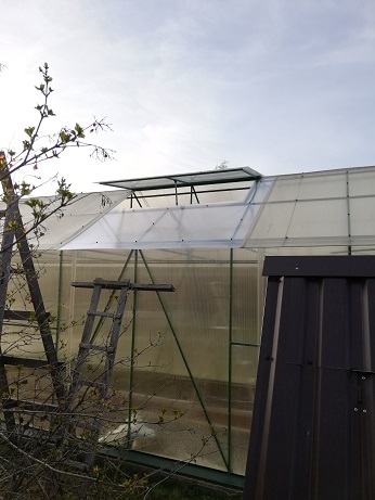

Врезал новую форточку:
Пришлось подпилить трубу)
ну и рассада почти готова к новому сезону!
А что только на одной стороне? В ветренную погоду фрамугу не открывают с наветренной стороны.
Делайте такую же фрамугу и на противоположной стороне.
С торца теплицы дверь-форточка открывается в противоположную сторону.

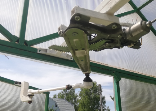

Всем привет! Добавлю несколько изменений в свой проект =)
Актуатор на задней форточке заменен на автомобильный стеклоподъемник от Outlander'а:
Ну и вишенка на торте, полный отказ от ардуины в пользу пром автоматики:
ПЛК Овен СПК107 М01, модуля IO по ModbusTCP/IP.
Интересная разработка !!! А по подробнее можно узнать ?
