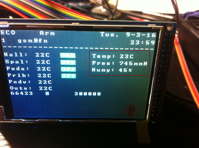

Получил на днях датчик атмосферного давления, влажности и температуры BME280. Вчера установил, все работает как надо.
В планах написать алгоритм сбора статистики по давлению и алгоритм прогноза погоды. Код для работы с BME280, если кому надо - выложу.

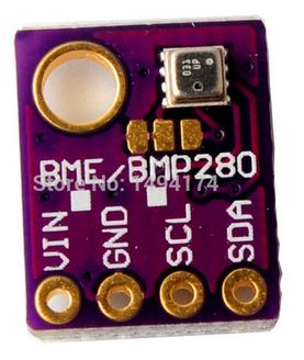

в чем отличие от BMP180? с BME280 можно влажность читать???
Датчик BME280 умеет передавать параметры атмосферного давления, влажности и температуры.
Ниже обещанный код для работы с датчиком.

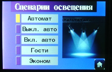

С дисплеем Nextion как оказалось, та же проблема что и с другими TFT дисплеями - нет кириллицы. Вроде как у них на форуме есть тема и написано, что в процессе, но вот как долго этот процесс будет длиться и какой в итоге шрифт они родят - большой вопрос. А без кириллицы юзабилити данного дисплея хромает.
В программе есть потдержка кирилицы
https://yadi.sk/i/t2pmNoSaqFtvZ
Просто в настройках надо выбрать кодировку iso 8859-5 и импортировать в проект нужный шрифт с кирилицей. В железе не проверял, т.к. я на стадии предварительного выбора того самого железа .
Уже проверено - есть шрифт с кирилицей. Думаю ещё заказать, хотя там ещё много допиливать.

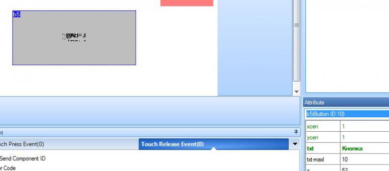

Надпись например, на кнопке, в ее свойствах, кириллицей пишется, нона самой кнопке выводится всякая абракадабра.

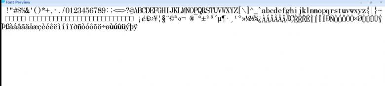

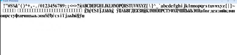

Еще одна проблема: не пойму как залить в дисплей проект.
Попробовал на SD карту - требует формат карты FAT32. А она форматируется либо в extFAT, либо в NTFS.
Фонт без русского.
Фонт с русским.
