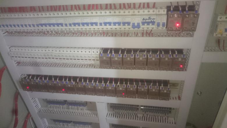

Получил с чипадипа SSR реле. Подключил на нагрузку 2,3кВт. За час без радиатора реле нагрелось до 87 градусов (задняя металлическая платформа, само реле едва теплое).
В даташите черным по белому написано: при токе свыше 10А использовать радиатор, при токе свыше 80А использовать радиатор с вентилятором или водяным охлаждением. 2,3 кВт это 10,5 А.
У меня токи 5-7А максимум, при чем обычные, не реактивные. Так что реле можно смело использовать и без радиатора. Поставлю их на медную шину, в качестве теплоотвода будет заглаза. Как-то так. Выбором доволен.
Подключил SSR реле. В качестве теплоотвода взял алюминиевую шину толщиной 6 мм, шириной 80мм. В ширину шкафа получилось 7 реле. В принципе, мне больше пока и не надо, 7-е осталось не задействовано.
На шину прицепил датчик температуры, в коде прописал при нагреве пластины выше 70 градусов реле отключатся. Вряд ли такая температура может получиться, но автоматизировать - так автоматизировать.
Максимальная нагрузка на реле у меня только на одном -это как раз 2,3 кВт водонагреватель на 100л. За три часа нагрева от 20 до 90 градусов шина с реле нагрелась до темп +45 градусов.
Заодно переписал и оптимизировал код для работы с дисплеем. Устранил ошибки, которые слал дисплей и в результате вызывал зависание обмена. Изменил скорость передачи данных между GSM модулем и контроллером.
Добавил несколько дополнительных предустановленных температурных режимов.
Подвисонов не стало, обмен между всеми модулями работает как часы.
Как нибудь сниму ролик, как работает контроллер с дисплеем и командами по смс.
Теперь можно приступать к организации автоматического полива :)

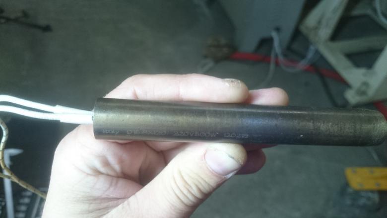

Напомните пожалуйста, что за нагрузка у Вас в 2,3 кВт?
2,3 кВт это просто для теста я подключил обычный нагреватель.
А реле будут управлять тоже нагревателями от 0,5 до 1,5 кВт.
