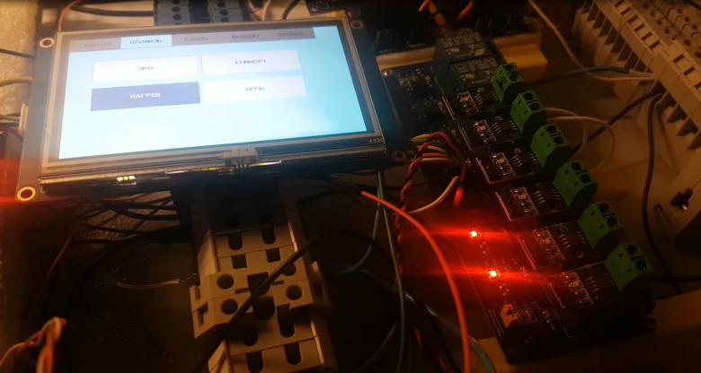

Кнопки нажимаются, данные передаются в контроллер и из контроллера. Родную библиотеку производителей не осилил, скольк с ней не билься. Возможно я оказался слабоват в этом вопросе, хотя многие говорят, что она слишком наворочена и косяков в ней весьма много так же. Воспользовался найденной на просторах интернета библиотекой попроще Nextion-master. Там есть требуемый набор команд и ничего лишнего.
При пользовании столнулся с проблемой, которую долго не мог решить - дисплей принимал команды от контроллера, но никак не хотел передавать информацию в сам контроллер.
Методом исключений в своем коде поэтапно различных библиотек, процедур и функций определил, что информация перестает передаваться при подключении функционала GSM модуля. Отключаешь процедуры обработки данных с GSM модуля - дисплей данные передает, включаешь - не передает. Сам дисплей висел у меня на софтовом сериале на контактах 52 и 53. Посадил на хардовый сериал - и вуаля - все работает. Возможно, был конфликт в пакетной передаче данных по софтовому сериалу, т.к. GSM модуль тоже на софтовом сериале на 10 и 11 контактах.
Сейчас по дисплею осталось навести марафет с внешним видом страниц управления и добавить возможность ручной установки нужной температуры (пока реализованы предустановленные профили с заданными режимами, которые как раз так теперь можно переключать с экрана).
Сборка пока в тестовой эксплуатации на предмет подвисаний и отработки всех заложенных вариантов взаимодействия, поэтому провода торчат, модули закреплены не все. Потом провода уложу в короба, модули закреплю, намного перекомпоную клеммные колодки и собранны шкаф отправится на замену пока еще работающему старому контроллеру.

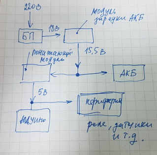

obuhanoe, вечер добрый. Акб - резерв. Питание основное от сети через блок питания 18в / 2А. Если обратите внимание на фото, то у меня два модуля питания. Один рядом с реле - это входной модуль, он понижает с 18 до 15,5в. имеет настройку по току и индикатор заряда батареи. Т.е при достижении настроенного напряжения ток на батарею становится минимальный.
Между ним и входом с блока питания установлен диод Шотки, который защищает от утечки при отключении внешнего питания. От него идет питание на батарею и второй модуль (рядом с контроллером, на нем есть индикатор напряжения как входа, так и выхода), который просто понижает питание с 15,5 до 5в. При отключении внешнего питания второй модуль питается от батареи. 5в. на выходе моуль поддерживат при понижении вплоть до 6в. на входе.
Кстати, на АКБ 12В 4.5 А/ч контроллер со всеми модулями работает уже вторые сутки, падение на АКБ составило с 14в до 11,8в. Сейчас подключил дисплей (он висел на отдельном питании). Посмотрим насколько хватит батарейки. Заодно тестирую изменение статуса заряда батареи на экране и отпраку смс о понижении емкости.
obuhanoe, схема там простейшая: акб параллельно модулю зарядки и к нему же второй модуль. Сейчас на телефоне, как доберусь до компа - набросаю на листочке.
А разряд батареи контролируется на аналоговом входе через делитель, чтобы получать не более 5в. Показания считываются и по формуле из полученного значения (от 0 до 1023) рассчитывается текущее состояние.
obuhanoe, схема там простейшая: акб параллельно модулю зарядки и к нему же второй модуль. Сейчас на телефоне, как доберусь до компа - набросаю на листочке. А разряд батареи контролируется на аналоговом входе через делитель, чтобы получать не более 5в. Показания считываются и по формуле из полученного значения (от 0 до 1023) рассчитывается текущее состояние.
Про делитель и считывания на аналоговом входе я вроде понял, а вот подключение АКБ к ардуине не совсем, жду от вас набросок, спасибо.
От компьютерного БП я отказался, нестабилен он под нагрузкой. Обычный БП.
Диод я рисовать не стал, это ж не принципиальная схема. Думаю, и так понятно где он ставится. 5в. в ардуину заходит через питающий разьъем.
При этом брать с самой ардуины напряжение не стоит, т.к. оно естественно, ниже 5в.
С дисплеем на почти разряженном АКБ контроллер протянул еще три часа и благополучно отключился. Сегодня попробую на послностью заряженном АКБ. Хотя уже мысль пришла, что возможно, имеет смысл дисплей отключать от АКБ при отключении внешнего питания.
От компьютерного БП я отказался, нестабилен он под нагрузкой. Обычный БП. Диод я рисовать не стал, это ж не принципиальная схема. Думаю, и так понятно где он ставится. 5в. в ардуину заходит через питающий разьъем. При этом брать с самой ардуины напряжение не стоит, т.к. оно естественно, ниже 5в.
Про Бп понятно, а какой используется модуль зарядки АКБ?
У меня этот модуль уже недоступен по ссылке. Но наверняка есть аналогичные, поищите на али. Опять же, все зависит от емкости и напряжения батареи. Я изначально планировал, что у меня будет литиевый аакумулятор, и под него купил этот модуль. Но потом решил использовать герметичный свинцовый, т.к. он не требователен к температурам и не требует строгого соблюдения тока заряда и контроля критичного разряда.
Главное, это номинальная мощность и ток, на которую модуль будет рассчитан, и наличие регулировки выходного тока.

Наконец-то победил я этот дисплей Nextion :)

dr.lmg - Добрый вечер, подскажите как у вас рализовано питание через АКБ - АКБ является резервным питанием?
dr.lmg - У вас нет схемы подключения АКБ? И каким способом Вы контролируете напряжение на АКБ?
Спасибо
Набросал, насколько понятно - спрашивайте. В принципе схема простейшая.
1. БП - компьютерный?
2. можно ссылку на модуль зарядки АКБ?
3. Вы кажется забыли указать диод Шотки?
4. 5В от понижающего модуля заходит на какие контакты Ардуины?

Подскажите, а если у меня отыскался ненужный ИБП с нормально держащей батареей. Когда есть 220В на клеммах АКБ 13,6В, при отключении падает менее 13В. Можно же его использовать как всехеме выше, только получается без БП на 18В и модуля контроля зарядки? Спасибо.
Почитал, тему... Вызывает уважение настойчивость автора (подписался буду следить)! Я тоже планирую подобный проект, но пока только на карандаше... Долго думал за дисплей. Но отказался от этой затеи, все будет на смартфоне, построено "проект Blynk". Писать код очень легко и просто.
Можно, отчего же нет. Первый модуль нужен для зарядки АКБ и все.

Итак, контроллер наконец-то перешел в рабочую эксплуатацию.
Времени особо нет, поэтому занимаюсь им редко.
С чем столкнулся (ну как дилетант, конечно)
Датчики DS, как оказалось, требуют индивидуального резистора 4,7 кОм. Я думал, что достаточно посадить один резистор на пин, к которому подключается линия. Так на макетке все работало, а в реальных условиях датчики начали отваливаться. Проблема решилась как раз таки подключением к каждому своего резистора.
Реле оказались полным фуфлом (стоит модуль на 8 шт). Нагрузку в 3-4 Ампера 220в. не держат, греются нещадно (заявлено 10А).
Хотел брать на алиэкспрессе SSR реле, но после передумал. На таких вещах лучше не экономить. В итоге взял в чипе и дипе. Жду доставку.
Совершенно не работают на проводах 5-7 метров датчики температуры/влажности. На макетке работают, на проводах -нет. Победить пока не пойму как.
Дисплей работает отлично, длина проводов ~10 метров.
Периодически возникают подвисания контроллера в плане обмена с GSM модулем. Т.е. контроллер работает, модуль доступен, а обмена нет. Разбираюсь.

Реле это такие сининькие? Которые щелкают громко? Агреются от чего? Может ты на них вместо 5 вольт 12 подаешь на катушку? Там разные он есть.
Датчики какие? Вернее шина какая? I2C? Если да то и не будут работать. Надо ставить репитор типа PCA9515A.
Хотя пишут про чудеса, но чудес пока не видел.
Реле 5-ти вольтовые, и подаю на них 5в. Греются под нагрузкой, когда комутация идет. Без нагрузки нормально.
Датчики которые DHT. Шина I2C, по такой же шине DS обычные подключены - все ок.
Вместо реле можно использовать твердотельные реле(у меня на скваженном насосе пока не получилось запустить) или ваши синенькие реле + контактор (мой рабочий вариант)
obuhanoe, так я и написал выше, что буду использовать твердотельные SSR реле. Только не с алиэкспресса за 100 р.
