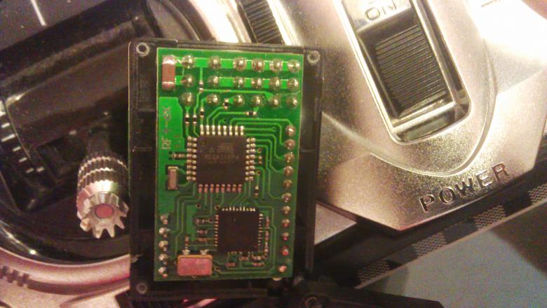

Решил восстановить свой старый вертолет и дополнительно доработать его с помощью arduino.
Вертолет walkera v400d02. На нем стояли коллекторные двигатели, которые часто горели...после чего и погорел регулятор. Решил сделать бесколлекторную систему, но проблема начала только расти. выход на регулятор из приемника выдавал не такой же сигнал как и на сервы(в том числе и регуляторы для бк двигателей). конвертеры сигнала стоят дорого, да и не все нормально работают с этим приемником.
с помощью pulseln() читаю длительность импульсов(то что мне нужно) со всех нормальных выходов, а вот на управление основным и хвостовым роторм не читается.

как мне хоть как-то опознать сигнал с приемника??? Он сделан на atmege вроде 128.

Следующим шагом убираете строку digitalWrite(pin, 1); и ставите подтягивающий резистор к земле - то есть резистор номиналом от 5 до 50 кОм между 7 выводом и GND.
И ,кстати, а вы уверены что сигнал вообще до дуины доходит? Вы осцилографом пробовали смотреть сигнал на выводах дуины, а не приемника, при этом и землю осцилографа подцеплять тоже к дуине. Амплитуда сигнала нормальная от 0 до 5 вольт?

когда отсоединяю перемычку от приемника то на мониторе порта сразу всякая разнообразная числовая фигня бежит.А как только возвращаю сразу ноль на мониторе появлятся с периодичностью заданной в pulseIn().Соответственно что что-то доходит.

Так что ж мы тут "привидений" ловим... Нет у вас там никаких сигналов, вместе с регулятором сгорели и выводы.
Есть очень малюсенький шанс что погорели не ноги МК, а резисторы (? 0 Ом?) на фото их видно, к каждому сигнальному выводу идут. Если же резисторы целые, то однозначно МК.
а простеньким мультиметром реально ли узнать что именно погорело? на регуляторе погорели полевики, из-за них получатся могли погореть и ножки МК?
и могу ли я с помощью колхозного осцилографа на базе аудио карты компа проверить работоспособность ножек МК. просто остальные выходы(те которые на сервы) работают без проблем.
Конечно реально, обычным мультимитром в режиме вольтметра вы без проблем можете померить сглаженное напряжение ШИМа, но опять таки проверьте сначала эти резистроры или чего там, на фото не видно что это и что на них написано.

-аппаратная часть цела. нашел сгоревший приемник, а он не сгорел)))) погорели провода под корпусом. Полевики целы! врубаю в приемник и вуаля!!! мультиметр на выходе из регулятора показыват напряжение пропорциональное положению стика на передатчике.
прошло 20 мин...
-причиной всего было низкое напряжение на приемнике, хотя очень многие расчитаны на 4.8 В. Этот при 5 от ардуины не работал полноценно, но работал. сейчас запитал приемник от внешнего BEC-а и он спокойно прочитал импульсы. меняется от 0 до 1005.
