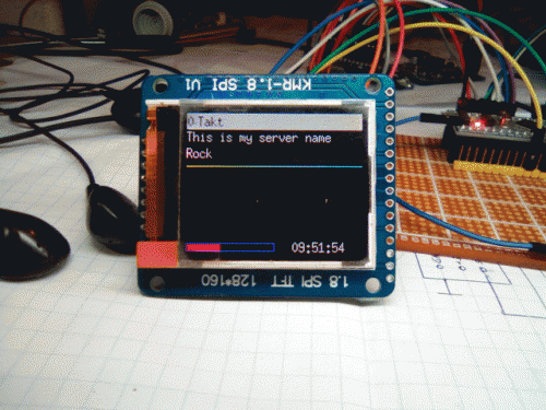

Всем Привет!
Автор обновил прошивку для TFT+STM32 теперь нормально с отображением даты!
Updated karadioAddon
Time display corrected and many other enhancements.
Encoder actions changed. One click: start/stop, double clicks: toggle main/time, Held: Station change. https://github.com/karawin/karadio-addons
Всем Привет! Автор обновил прошивку для TFT+STM32 теперь нормально с отображением даты! Updated karadioAddon Time display corrected and many other enhancements. Encoder actions changed. One click: start/stop, double clicks: toggle main/time, Held: Station change. https://github.com/karawin/karadio-addons

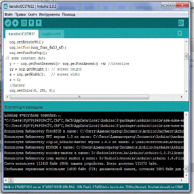

Собираю радио на ESP8266. Планирую применить плату росширения на STM32 с библиотекой Ucglib_Arduino и TFT-дисплеем. При компиляции скетча в Arduino IDE получился "розмерчик" только для микроконтролера с 120 кбайт памяти.
Что-ж получается обычная Blue Pill(как на вложеном в архиве фото) не подойдет, только Mapel ? Может есть какой-то "облегченный" вариант прошивки и я где-то что-то пропустил ?
Собираю радио на ESP8266. Планирую применить плату росширения на STM32 с библиотекой Ucglib_Arduino и TFT-дисплеем....
обычная Blue Pill прошивается только в настройках указываем 120 kb
Cпасибо добрый человек, все получилось. Вроде основные функции работают, только еще IR не проверял. Енкодер-кнопка работает, причем без подтяжек на плюс, как в модуле KY-040. Одно плохо кирилица не отображается нормально - крякозябы, но где-то читал, что можно поменять шрифты в библиотеке?
Кирилизация описана 217 и 350 постах
Дисплей вот такой:
Спасибо, правда кирилица коректно работает но не на всех стримах. Но это известная мне проблема, когда-то занимался этим вопросом вплотную. Все зависит от кодировки названия трэка которой ставит диджей радиостанции, но там судя по всему как "бог пошлет"...
