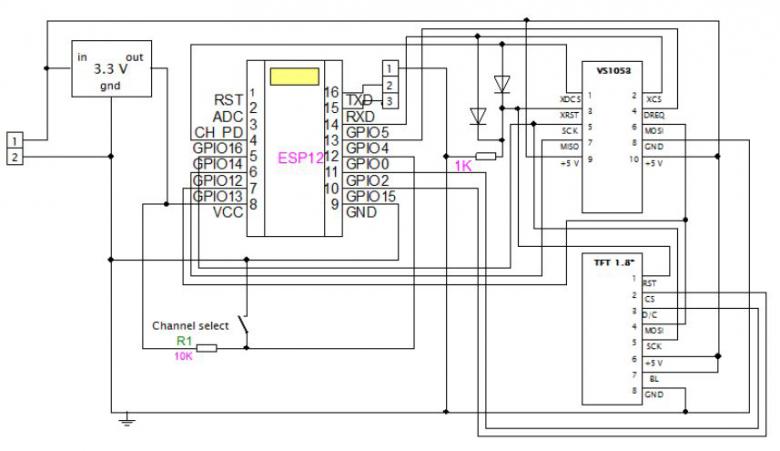

Прошу помочь со схемой от проекта Edzelf/esp-radio.
Туплю, объясните пож. что значит разъём 123 близ esp. То ли соединение с питанием 5+ вольт и gnd (тогда нога 3 куда), или надо правую часть esp соединить с левой - txd ---adc, rxd ---ch pd ??.
udavst
udavst аватар
Зарегистрирован: 29.11.2013
Да это просто Serial (232) порт - TX-RX-GND(1), вряд ли он Вам нужен вообще, если не собираетесь команды железяке с ардуины, например, передавать.

Собрал по схеме автора - проект с одной кнопкой, для переключения станций, однако радио постоянно затыкается и даёт сбои.
Дальнейшее чтение руководства и данного обсуждения говорит о необходимости обустройства выводов 1(rst),2 (adc) от esp8266 ( у меня 07).
При этом, ранее "lavr"у разьясняли что надо сделать.
Можно для меня, при использовании одной кнопки(схема автора проекта более точно подсказать:
1) Rst замкнуть на +5 через какое сопротивление?
2) adc (аналог) надо ли соединить gnd через сопротивление в 10ком?
Заранее благодарен!
udavst
udavst аватар
Да там сопротивление особо не играет роли, главное подтяжка по питанию, чтоб в воздухе не висели (у микросхем 3 состояния - когда на выводе 1 (есть напряжение), когда на выводе 0 (притянута на массу) и высокоимпедансное состояние (когда вывод болтается в воздухе), вот для 3его состояния резистором и надо притягивать, чтоб микросхемы, которые принимают сигнал - всегда знали, что у них на входе, а не получали цифровой шум. Примерно тоже самое с ADC, если его не притянуть - на выводе постоянный шум, он преобразуется АЦП и постоянно затавляет в скетче анализировать, какая кнопка нажата).
Ставьте резисторы от 1 до 10 Ком. Но если Вы на ADC используете кнопку, то там по схеме этот вывод получается и так подтянут к земле, так что повесьте только на RST, и не на + а на - (там же по схеме так), а если на ADC ничего не подключено - тогда тоже резистор на -.
