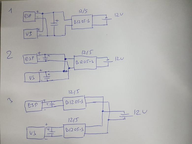

Люди добрые, помогите разобраться как сделатъ правильно. Не пойму я с конденсаторами на питание.. Какой из вариантов правильней и какие конденсаторы мне ставить сколько мкф?
у меня будет два варианта сборки первый будет питаться от от 12В ( 3шт 18650 ) , а второй будет стационарный от сети 230В .  Но сначало к варианту от батареи , какой из 3 правильней?
B1205S-1 это https://ru.aliexpress.com/item/2-PCS-lot-dc-12-v-to-5-v-dc-voltage-supply-module-microcontroller-op-amp/32740058343.html?spm=a2g0v.10010108.1000013.1.prM213&traffic_analysisId=recommend_2088_1_82199_new&scm=1007.13339.82199.0&pvid=6d3f7360-a27d-433c-abe2-5a6550c39d1e&tpp=1
VS - VS1053
ESP- Nodemcu
phoenix75
Любой из трех.
1 и 2 варианты практически одинаковы, последний самый крутой. Для питания от батарей вполне подойдет первый, хотя у меня и от сети он тоже отлично работает.
Емкость от 1000 мкф до 4800, больше нет смысла. Обычно ставят 2200.

glin пишет:
Любой из трех.
спасибо большое.
это как то расчитывается ? сколько мкф ? или это просто стандартные значения на 5в питания?
а к чему присоединить STM32 ,если я второи вариант подключения возьму к VS или к Nodemcu?
glin
Зарегистрирован: 16.03.2017
djuscha пишет:
спасибо большое.
Это стандартные величины, а подключать лучше Nodemcu.

djuscha Вы используете изолированный преобразоватль, первые две схемы однаковы, 3я больше всего подойдёт, учитывая, что модули продаются по 2 штуки. Но я бы не заморачивался, и отделил бы только шумную ESP, а усилок с VSкой оставил бы на основном БП с хорошим кондёром, ну и преобразователь на 500мА - это на пределе, особенно если сигнал вифи не громкий.
К стати - масса всё равно при подключении будет общая, откуда шум и пролезает, но в меньшем количестве.
А нсчёт длинны соединенй Вы правы - надо как можно короче, у кого с этим проблемы - проблемы в питании.

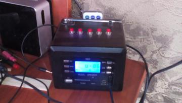

lonely_jack
Зарегистрирован: 12.10.2015
Дачный вариант, еще инкрустацию какую-нибудь позже добавлю
lavr
Зарегистрирован: 03.05.2017
lonely_jack
СимпотиШный кубик!
lonely_jack
lavr
Спасибо

djuscha
Зарегистрирован: 26.04.2017
lonely_jack пишет:
класс!!а и с чего корпус? а как внутри выглядит ?
