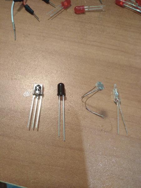

П.П.С. Помогите идентифицировать датчики, на самом левом сверху написано 1838. В самом правом, как мне кажется, катается ртуть или что-то похожее.

А что там опознавать: IR-приемник, скорее всего ИК-светодиод, фоторезистор, древний наклона (если с ртутью).

Нижний ряд слева-направо:
микросхема ИК-приемник на 33-38кГц. Применяется в пультах ДУ, умеет сама вычитать фоновую засветку но требует аккуратной работы и обвески (читайте даташит),
обыкновенный ИК-фотодиод. Может быть или на 940нм (что скорее всего) или иной. К нему в комплекте должен быть ИК-светодиод на ту же самую частоту (как правило совсем прозрачный).
фоторезистор. Это то, что меняет (как правило уменьшает) свое сопротивление при попадании на него света.
ртутный контактный датчик. Предлагается к использованию как "датчик тряски". Типа такая "кнопка" на замыкание, когда его трясут ртуть замыкает контакты. Пользоваться аккуратно, со всеми предосторожностями, ибо на самом деле ртуть.

1. https://www.google.ru/search?q=1838+ir+receiver&newwindow=1&prmd=imvn&so...
Приёмник сигнала пультов
У него на входе фильтр на 38 килоГерц.
2. IR фототранзистор
https://www.google.ru/search?newwindow=1&biw=360&bih=310&tbm=isch&sa=1&e...
3. Обычный фоторезистор.
4. Да, это ртутный датчик наклона.

1. https://www.google.ru/search?q=1838+ir+receiver&newwindow=1&prmd=imvn&so... Приёмник сигнала пультов У него на входе фильтр на 38 килоГерц. 2. IR фототранзистор https://www.google.ru/search?newwindow=1&biw=360&bih=310&tbm=isch&sa=1&e... 3. Обычный фоторезистор. 4. Да, это ртутный датчик наклона.
Исчерпывающе! Низко кланяюсь!

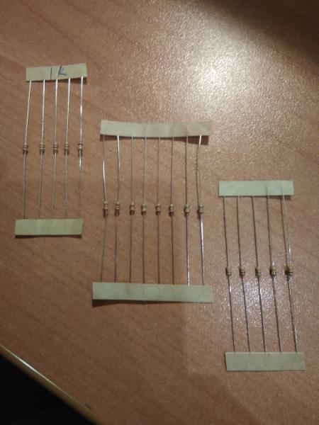

Зарегистрирован: 08.04.2011
Набор резисторов на все случаи жизни.
Для начала вполне хватает.
https://m.aliexpress.com/item/32475181535.html
P.S.
Вторая позиция на картинке с вероятностью 10-20 процентов
может оказаться инфракрасным светодиодом.

Так, а теперь возвращаемся к парнокопытным. Чем резисторы входящие в набор вас не устроили?
Стоп, а в наборе же есть резисторы. Чего не польуете?
Там написано 220R - 8 штук. Так подключите хоть 8 светодиодов пока.

bwn пишет:
Дай угадаю ... не сумел опознать, что это резисторы? ТС, правильно?
Вангую, что они все 1кОм - не разгуляешься. Это всЕ что были.
вангую, что у тебя нет ни мультиметра, замерить сопротивление, ____ - прочитать цветовой код.
*кстати, подключаю светодиоды к дуино именно через 1кОм.
Lamer пишет:
Хреновая из Вас Ванга.
Даже на Вашей мелкой картинке видно, что они разные. Вы думаете у них цветные колечки для красоты и на каждый рисуют как художнику захочется?
Берите мультиметр и замеряйте.
Если нет, А) срочно покупать и Б) а пока воспользуйтесь калькулятором колец.
Lamer
Зарегистрирован: 09.04.2018
ЕвгенийП пишет:
Ну что уж.. Вы уж.. Совсем уж.. Меня уж.. Резистор я знаю как выглядит. Даже что полярности у него нет знаю!))
qwone
qwone аватар
Зарегистрирован: 03.07.2016
читать на сайте номиналы резистов не желаем. Какой русский читает инструкции.
1 К 5
10 К 5
220R 8
Там где 8 это для светодиодов :))
