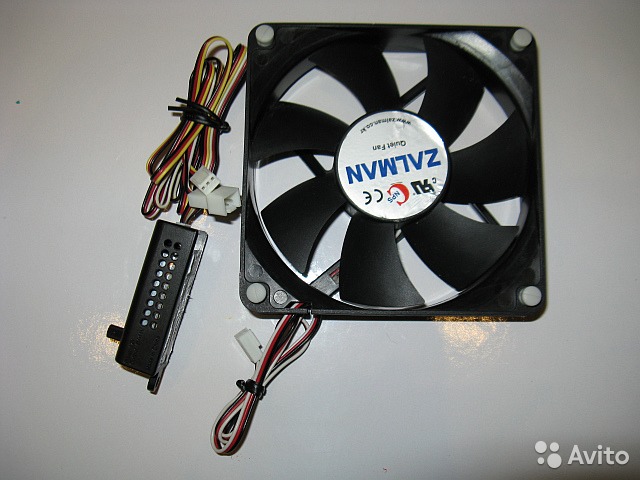

Вентилятор с регулятором оборотов.
У меня подразумевается автономность, поэтому я писал что резисторы не подходят. А регулятор на этой картинке, вроде как, ничто иное как резистор. И он будет потреблять столько же тока, сколько и без него. Или я не прав?

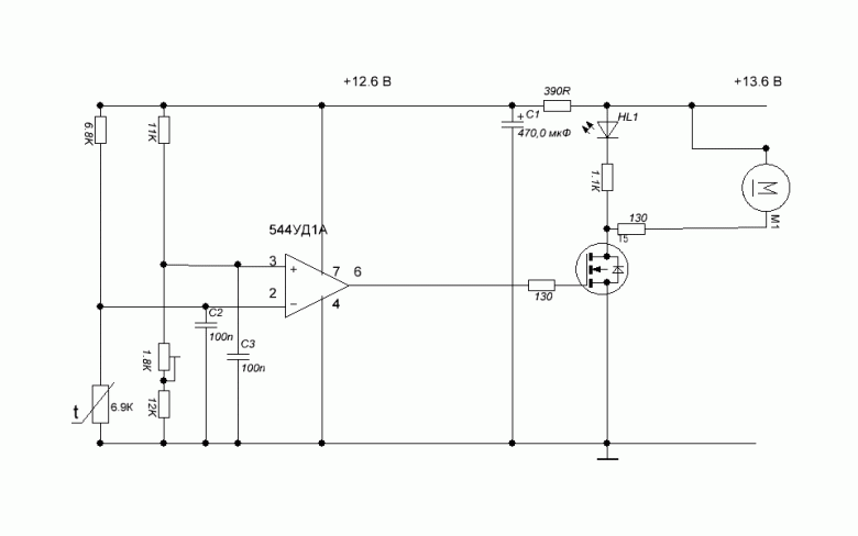

На охлаждение автомагнитолы слепил из того что было под руками.
Резистор на 130 Ом - чтоб вентилятор тише крутился, не мешал тихую музыку слушать.
а диод ?

Скажите пожалуйста, а вот в прямой схеме: "питание - мотор - сток - исток - земля" нужен ли диод? Почему недостаточно того диода, что уже есть в транзисторе? Или достаточно?
Это не стёб, действительно хочу знать, ответьте, пожалуйста?
не мое, но кажеться провдоподобным:
"При закрывании транзистора, напряжение самоиндукции как-бы стремится продолжить ток. Но так как цепь разомкнута, на сток транзистора попадет напряжение самоиндукции, сложенное с напряжением источника питания. Обратный диод на транзисторе не спасет"
"А по такой схеме напряжение самоиндукции ограничено прямым напряжением на диоде, ток замыкается через диод"
еще:
"не забывайте что мотор постоянного тока может работать как генератор, если покрутиь ротор мотора в обратном направлении то мотор будет вырабатывать ЭДС с обратной поляростью и это ЭДС может вывести из строя транзистор или вообще всю схему в которую он включён, для предотващения этого применяют диод."
Потому что на индуктивности плюс появляется внизу
и прикладывается к закрытому сток-истоковому диоду.
Более того, это напряжение складывается с напряжением источника питания.
И вместе с ним прикладывается между стоком и истоком через блок питания.

а диод ?
Конечно надо.
Но вентилятор маленький, транзистор большой - авось ничего не случиться :-)
А если копнуть глубже - в простых вентиляторах схема вроде этой - вряд ли что то серьезное в обратку выдает.
Вот рэле шунтировать диодом - это мы завсегда делаем!
