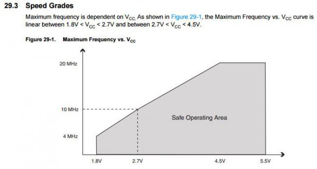

На всякий случай график из даташита:

как написал dimax, atmel не гарантирует нормальную работу чипа на таких скоростях и напряжениях. вам нужна плата на 8MHz, она нормально заводится от 3.3в. если хотите питать ATmega328 от 1.8в до 5.5в нужно менять кварц на 4MHz и перепрошивать bootloader на спецальный (тк arduino официально не работает на таких частотах)

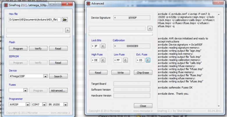

Установил программу SinaProg.
Не могу понять, как тут выйти на BODLEVEL и другие фьюзы?
так вот же они - на правой картинке в середине:  LowFuse HighFuse
А если вас интересует расчет нужного значения фьюзов по опциям - такой опции в Синапроге, по-моему, нет. Это делается вручную или в так называемом "калькуляторе фьюзов", а в Синапрог уже подставляются готовые значения

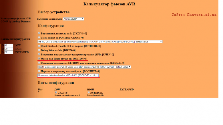

Вот калькулятор фьюзов. Выбираете там свой микроконтроллер. Там же внизу на странице вписываете вручную считанные значения Low, High, Extended (только не перепутайте). Потом жмете кнопку Apply values. Убеждаетесь, что выше появится Brown-out detection level at VCC=2.7V (так у вас сейчас фьюзы настроены). Вместо этого значения выбираете из списка Brown-out detection level at VCC=1.8V и смотрите внизу как изменились фьюз биты (в частности изменятся фьюзы Extended). Берёте это изменившееся значение и программируете в микроконтроллер.
Cadil
Зарегистрирован: 27.06.2018
Я нашел этот калькулятор. Изменить одну строчку и записать новые значения в контроллер - несложно.  Но сейчас  фьюзы в контроллере (DE FF 05) слишком сильно отличаются от значений по умолчанию в калькуляторе (62 D9 FF).
Я не угроблю контроллер?
Cadil
Там кроме Brown-out detection level at VCC=1.8V надо менять и другие фьюзы. Например, Watch-dog Timer always on. Сторожевой таймер используется у меня в скетче.
По-моему, надо пересматривать весь перечень  да и МК угробить не хочется ...

Набросал свой вариант опций (см. картинки). Изменения в калькуляторе подчеркнуты. В конфигурации бит ничего не трогал.
Жду на критику и предложения.
bwn
Зарегистрирован: 25.08.2014
Делитель на 8, если из каких-то соображений, собак, вроде не требуется, начало бут, отожрет 4К флэша, у вас такой загрузчик? Может более продвинутые поправят.
