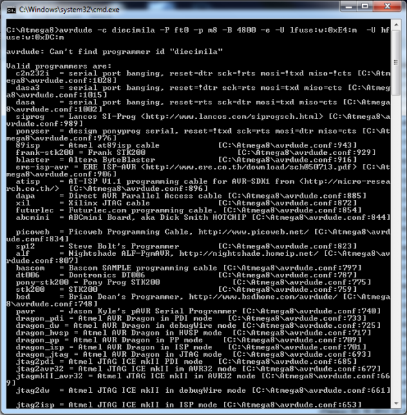

не получилось сделать по инструкции адеж еще при установке фьюзов. выдает ошибку
windows7 32 бита
пробовал скачать и вставить последний avrdude. выдает уже другую ошибку
а, первая ошибка какая была?
Строчка avrdude: ft0 open failed означает что не найдена микросхема FT232RL (через которую происходит заливка прошивки). Она, в том что вы спаяли, присутствует?

С avrdude которая в архиве какую ошибку выдает?
то что не может найти программатор diemenatone или что то вроде того.

пробовал двумя путями.
1 использовать арудину как isp программатор. avrdude его не находит. может там драйвер нужно какой то ставить. в SinaProg-1.4.5.10 можно выставлять какой программатор. ардуина эмулирует STK500. выставлял STK500 и STK500v1 не работает (порт выставлен правильно)
2. bitbang программатор. на UNO есть 4 нераспаянных вывода как раз для этого програматора. подключил аналогично diecimila
номера выводов посмотрел по трасировке и схеме с оф. сайта. правда там только номера выводов, а где какой по функции нет инфы. понядеялся что они нумерацию не меняли. reset аналогично инструкции замыкал . и пробовал и резет подавать не получилось
ошибка которую выдает avrdude из архива
/sites/default/files/u4939/f_001_0.png
подключение с уно
/sites/default/files/u4939/bezymyannyy_0.png
также нашел инфу что только на старых платах такое было возможно. сейчас там неизвестно что
