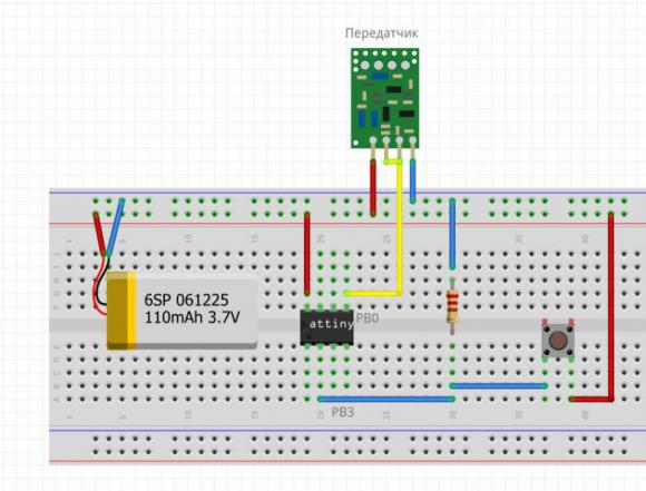

Пытаюсь использовать ATtiny13 как пульт, код вроде оптимизировал но все равно 2 082 байт.
что еще можно изменить?

Код уже весит 640 байт а функционал не пашет(( Где оступился?

я просто не понимаю почему кнопка не срабатывает, цепляю через резюк на 10к к земле дальше на пин что в коде и тишина

резистор стоит, открыт последовательный порт и смотрю прием но что с кнопкой что просто отправка сигнала тишина, а код в дуинке пашет
Если как я написал, и как Вы, разница в размере большая, значит точно, в Вашем случае, код loop просто удаляется компилятором, потому что не используется в main, он существует просто как внешняя функция, но так как не используется, удаляется, а поэтому и не выполняется, и не работает. Раз не помещается, значит Вам надо вручную делать отправку нужного пакета без библиотеки, это не очень сложно, зато занимать будет мало места. Можно просто менять состояния пина на передатчик low/high с delay, в цикле, главное разобраться с длительностями. Также попробуйте другие библиотеки, RemoteSwitch, и тому подобное, может что-нибудь влезет в attiny13
Кнопка на 3 передатчик на 0

Ув.ТС! Код ваш "не жужжит и в дырку не лезет" потому, что Вы подключаете очень толстую библиотеку.

В программе своей вы используете ТОЛЬКО сенд кода.
если по шагам пройти все, что делает библиотека это превращает ваше числов 24 бита, дополнив старшими нулями, а потом посылает на передатчик.
"0"- 350 мкс HIGH потом 1050 мкс LOW
"1" - 1050 мкс HIGH потом 350 мкс LOW
и ВСЁ!!!! для этого не нужно подключать никакую библиотеку!
я с экрана напишу, без проверки, ошибки сами найдете,, если что: (всякие номера ваших пинов я не проверял)
#define txpin 3 void setup() { pinMode (txpin,OUTPUT); digitalWrite(txpin,LOW); } void loop() { unsigned long code = 12345678; //ваш код boolean button_is_pressed; //тут проверьте свою кнопку if (button_is_pressed) for (int i = 0; i < 24; i++) { if (code & 1) { digitalWrite(txpin,HIGH); delayMicroseconds(1050); digitalWrite(txpin,LOW); delayMicroseconds(350); } else { digitalWrite(txpin,HIGH); delayMicroseconds(350); digitalWrite(txpin,LOW); delayMicroseconds(1050); } code = code>>1; } }RemoteSwitch пробовал, тишина.

#define txpin 0 byte button = 3; unsigned long code = 11235377; //ваш код int main( void ) { pinMode (txpin, OUTPUT); digitalWrite(txpin, LOW); pinMode(button, INPUT_PULLUP); while(1) { if (digitalRead(button) == LOW) { for (byte i = 0; i < 24; i++) { if (code & 1) { digitalWrite(txpin,HIGH); delayMicroseconds(1050); digitalWrite(txpin,LOW); delayMicroseconds(350); } else { digitalWrite(txpin,HIGH); delayMicroseconds(350); digitalWrite(txpin,LOW); delayMicroseconds(1050); } code = code>>1; } delayMicroseconds(10000); // delay(10); не хватило памяти =) } } return 0; }вот так же много пробовал но почему то все равно не транслирует(( не пойму в чем дело. модуль вроде пашет тинька тоже

Да, может частота не та, можно проверить, подключить вместо передатчика светодиод через резистор, в скетче сделать blink 1 сек, и проверить точно ли 1 секунду горит, одну не горит, а если 0,5 сек или 2 сек и т.д., значит что-то не так.
наконец то я получил данные))ураа! нооо
я получаю Received 8388607 / 23bit Protocol: 6
куда копать?
Я дико извиняюсь, но если вы используете свой main, то не происходит init и не инициализируются таймеры и не работают задержки. Используйте стандартные setup и loop. Без библиотеки и с ними места хватит. И работать будет с правильными таймингами.

Вот код, как и обещал.
Он проверенно работает на тиньке. Ядро для тиньки взято из ветки про нее. Там есть ссылка, я пользую то ядро, где нормально переключаются частоты.
Переданный код ловится на Леонардо, программой из примера библиотеки RCswitch. Библиотека была взята утром, с гитхаба, самая свежая.
пин передатчика - 3, кнопки - 0, светодиод мне нужен был для наглядности - на 4ом пине (нумерация PB0,1,2,3,4...)
Что еще? Антидребезг возможно неочевиден, он без миллис, просто на колисестве повторов. Осцилографом смотришь и определяешь к-во повторов на своей частоте.
Еще - это китайское говно (FS1000a) вымотало мне всю душу!!!! загоняешь в передатчик просто меандр 100+100 мкс, а приемник его нихрена не видит, пока не попляшешь с передатчиком вокруг - просто поворачивая его во все стороны.
Короче Вам понадобятся антенны - смотрите в поиске - там много вариантов есть.
Все, код - ниже, комменты - завтра, если что непонятно. Код, по нажатию кнопки (на землю) 10 раз передает число в эфир.
#define _NOP() asm volatile("nop") #define _LED() (DDRB |= 0B00010000) #define _LED_ON() (PORTB |= 0B00010000) #define _LED_OFF() (PORTB &= 0B11101111) //#define F_CPU 4800000UL #define LOOP_CYCLES 8 #define us(num) (1.33*num/(LOOP_CYCLES*(1/(F_CPU/1000000.0)))) inline __attribute__((gnu_inline)) void asm_delay(uint16_t delay){ uint16_t u=us(delay); do _NOP(); while(delay--); } #define wdelay_us(x) asm_delay(us(x)) //#define wdelay_us(x) delayMicroseconds(x) #define wdelay(x) delay(x) //======================================================== #define txpin 3 #define buttonpin 0 #define TX_HI() (PORTB |= 0B00001000) #define TX_LO() (PORTB &= 0B11110111) //#define TX_HI() digitalWrite(txpin, HIGH) //#define TX_LO() digitalWrite(txpin, LOW) void setup() { _LED(); pinMode (buttonpin, INPUT); digitalWrite(buttonpin,HIGH); pinMode (txpin,OUTPUT); digitalWrite(txpin,LOW); } void loop() { unsigned long code = 123456; //ваш код boolean button_is_pressed=false; //тут проверьте свою кнопку static char ob = digitalRead(buttonpin); char nb = digitalRead(buttonpin); static uint16_t debnc = 0; static char isfirst=false; if (nb==ob && debnc < 2000) debnc++; if (nb!=ob) {ob=nb;debnc = 0;} if (debnc == 1000 && nb == LOW) {button_is_pressed=true;} if (button_is_pressed){ button_is_pressed=false; for (int ii=0;ii<10; ii++){ _LED_ON(); noInterrupts(); for (int i = 23; i >=0; i--) { if (code & (1L<<i)) { TX_HI(); wdelay_us(1050); TX_LO(); wdelay_us(350); } else { TX_HI(); wdelay_us(350); TX_LO(); wdelay_us(1050); } } TX_HI(); wdelay_us(350); TX_LO(); wdelay_us(350*31); interrupts(); } } _LED_OFF(); }Да, Вы вроде просили на 1200 КГц? я так собирал.
Три первых ифа, после объявления переменных - это и есть новый тип дебонсера. Я к такому проникся ;). если не понятно, как он работает - то спрашивайте - я завтра объясню.
Для отладки я использовал осцил и логанализатор. Без них я бы не понял причину. Только логанализатор дал понять, что библиотека хочет множественную передачу с повторами.
Короче коллеги! Не жалейте 1000р на DSO138 и 300р на SaleaeLogic! После паяльной станции - самая нужная мелочевка!
7am, ВНИМАНИЕ!!! хочу предостеречь от порчи микросхемы, в коде wdrakula если Вы замените только пины 0 на 3, а 3 на 0, то этого недостаточно, так как в строках
24#define TX_HI() (PORTB |= 0B00001000)25#define TX_LO() (PORTB &= 0B11110111)так сказать тоже есть пин, и он останется также 3, а не заменится на 0.
Для 0 tx пина, видимо надо так:
24#define TX_HI() (PORTB |= 0B00000001)25#define TX_LO() (PORTB &= 0B11111110)
