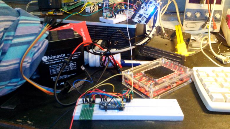

на переднем плане матетка. на ней тинька в формате "девелопмент боард" - кстати удобно! + нанка в качестве Arduini ISP, + передатчик FS1000 с припаянной антенкой (кусок витой пары длиной 17 см)
В таком формате рабатает из другой комнаты. К приемнику припаяна такая же антенка.
Гы! Собственно приемник виден на заднем плане и леонардик висит... с лампочкой.
