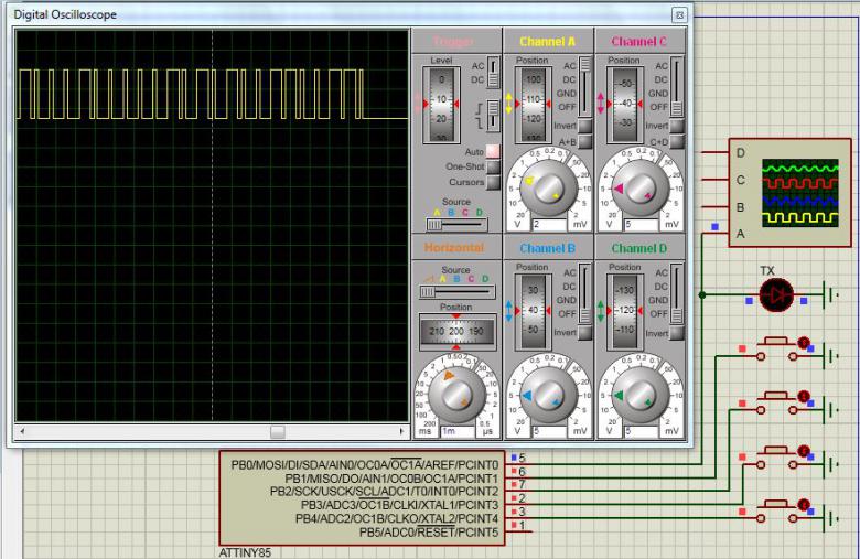

На 85 у вас тоже не работало.) Однако скрин видели.
не не, 85 и не проверял, они еще в пути)) под рукой 13 были. И туда помещается как бы, частота 1200, но все же тишина. пока ехал потерял одну 13((( последняя осталась))))) ща еще раз залью проверим
есть идеи?

Что скажите господа?) вот кстати тоже вроде все норм но не пашет
Что именно не пашет?

под attiny 13
да, я проверял, все компилируется и загружается но вот при нажатии на кнопку ничего не происходит.
питание на передатчик может не хватает?

все, все норм! проблемы в радиомодуле была)) не рабочий оказался
