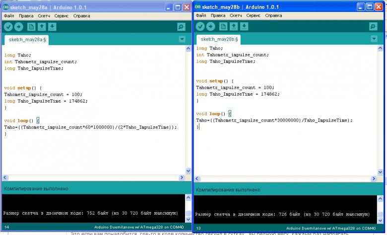

Это если вам понадобится где-то в коде количество секунд в сутках.. вы бедную мегу, каждый раз напрягать будите умножением 60*60*24? :))
Ну, во первых, лучше уже "напрячь" и получить более читабельный код. Вот будете вы читать чей-то чужой код, и увидите какое-то "магическое число" 86400. И что оно значит - фиг его пойми. Так что с точки зрения сопровождения - лучше все-таки 60*60*24. Все таки эти цифры средний человек "узнает" гораздо легче.
Лично я бы - с легкостью пожертвую парой тактов, в угоду читабельности. Хотя, конечно, лучше вообще это заменить константами/директивами препроцессора с говорящими именами. "Магические числа" в коде - это вообще не сдорово.
Это к вопросу "нафига вы такие конструкции".
Во вторых, к вопросу "о напряжности". А вы проверяли что это действительно "напряжно?" Практически уверен, что что никакой "расплаты" за читабильность нет вовсе. И ваше выражение "*60*60*24" для меги ни на йоту не менее напряжно чем "*86400". Так как любой современный компилятор применяет оптимизации. И то что это выражение можно упростить - заметит не хуже вас. И самостоятельно сделает эту подмену. Так что итог - будет тот же самый. А потом, возможно, пойдет еще дальше. Где возможно - заменит деление на операции сдвига, как менее "напряжные" (вот как раз там где у нас было умножение деление на двойку, он имел шанс это сделать, а "свернув" это - вы лишили его возможность сделать это).
Так что желание "оптимизации", особено на микроконтоллерах - оно вполне понятно. Но не нужно впадать в ересь "преждевременной оптимизации" и жесткой безапеляционности. Тонкое это дело, замеров требует, эксперементов. Иначе, вместо оптимизации, можно получить просто несопровождаемый код, да еще менее эффективный.
Ну так сами и проводите, нам это зачем? Вы считаете что с математекой у людей плохо и рекомендуете отказаться от читабельных конструкций в пользу нечитабельных, вот сами и докладывайте.

заметил если умножаешь какие то числа которовые можно записать одним числом компилятор за это "не берёт" байты он их хам перемнодит и в контроллер пропишет уже готовое число вот пример два примера откомпилированы с одним размером... как говорится найдите десять отличий....
Вы серьезно? Вы решили занятся оптимизацией там где не нужно, а я должен это проверять и докладывать? Вы часом не бывший военый? Они дурную работу любят. Давать другим.
Ну я это и имел ввиду, когда говорил что "компилятор сам сделает замену".
А "Хам ПеремНодит" - это здорово :). Конечно, не мне (с моей безграмотностью) смеятся над опечатками, но юмор в том что эта опечатка, в принципе, отражает то как именно парсер-компилятор выполняет эту работу.
При анализе кода он выстраивает AST-дерево. У которого узлы называются Ноды (Node). И если у ноды типа "умножение", оба дочерних узла "константы", он заменяет ее на ноду типа "константа". И уж только потом отправит это на компиляцию. Думаю вполне можно обозвать эту операцию ПеремНодиванием ;) , а за то что он "вмешался в авторский замысел" - можно и Хамом обозвать ;)
P.S. Сдорово, что вы не поленились проверить наш спор. В данном случае одинаковый размер, действительно, вышел именно потому что в итоге получается одинаковый результат. Но в общем виде - одинаковый размер не говорит о том, что мы в контроллер загрузится одинаковые скетчи и использовать они будут одинаковое количество памяти. 100% подтверждением, идентичности обоих вариантов будет только бинарное сравнение сгенерированных HEX-сов (или дизасемблироваи и просмотр в какие же именно команды скомпилировался наш исходник).
P.S.S. Я не говорю что "нужно было еще и HEX-сы проверять". Ваша проверка, в данном случае, вполне достаточно-показательна.

Господа, я понимаю.. писать вы только учитесь.. но что у вас с математикой?
ну нафига такие конструкции?
вполне заменимо на
тоже самое и сдесь
укорачивается до
ну так.. проведите эксперимент.. )) измерьте.. доложите тут..
на компилятор полагайся но сам не плошай))
ленивое поколение)))

Так кто тут поленился проверить собственные предположения, а сразу выдал их за истину? Да еще с диким апломбом?
Вообщем ход вашей оптимизационной мысли - понятен. Я бы даже сказал - естественен и логичен. Но из-за нехватки знаний - у вас получился "вредный совет". Это тоже нормально. Собственно для того и форум, что-бы подобными "тонкостями" делится и совместно искать действительно лучшие решение.
Но то что вы свой совет "приправили" поучениями про школу, поколения и т.п. - это "ты, Зин, на грубость нарываешься..". Хотели выступить в качестве "гуру математики", а получился банальный Шариков: "...позволяете себе с развязностью совершенно невыносимой подавать какие-то советы космического масштаба и космической же глупости ...." (C)
