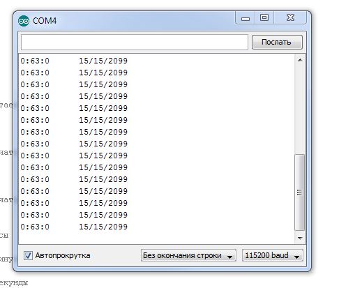

Библиотеку то я установил из этой ветки. Вот код, который залил. В ветке для IDE 1.0.3. выложена библиотека. У меня 1.5.2. может это влияет?

а давайте вы выкинете весь свой код и просто запустите пример из библиотеки.. и сразу будет видно работает или нет.. а то у вас толи двигатель на дорогу выпал, толи колесо спустило... но вы продолжаете к этой бардаку еще прикручивать новые запчасти :)
примерчик заработал. Добавил к ним Loop и дисплей тоже заработал. Значит что-то было неправильное с установкой часов. Вот итоговый код. благодарю за помощь!

Kvanto , я взял твой рабочий пример. У меня время убегает вперед аж за реальные 2 минуты - на все 10 ((. На дисплее показываются секунды 1,2,3...59,19,29,39,49,59,10,11 и т.д. ,т.е. секунды идут не правильно. В чем может быть проблема???

Скачал либу собрал все по этой схеме
когда подключаю батарейку в монитор выходит время вот так
площадка под кварцем есть? она подключена к земле?

Спасибо помогло!
