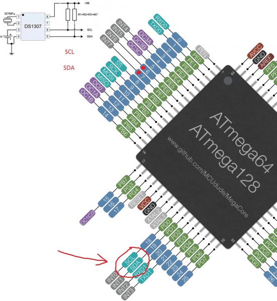

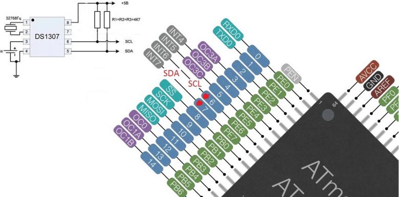

Здравствуйте! Помогите пожалуйста справиться с такой задачкой. Есть у меня плата на ней мк 128 и модуль часов подключенный как на картинке. Это все дело работало и было оно реле защиты ЭД. Я хочу под свои нужды его перешить. На скетче, который я использую, понятное дело, часы не работают. Нужно программно настроить эти два порта как SDA, SDL. Помогите, кто вкурсе как. Код и картинка прилагаются. Еще пожалуйста, объясните мне эту строку: "#define DS1307_I2C_ADDRESS 0x68" - кому присваивается этот адрес?
Dimatkz, в общем ОЗУ этого чипа не любит, когда его читают (и записыват) все 56 байт подряд. Если разделить хотя бы пополам, то всё ок.
