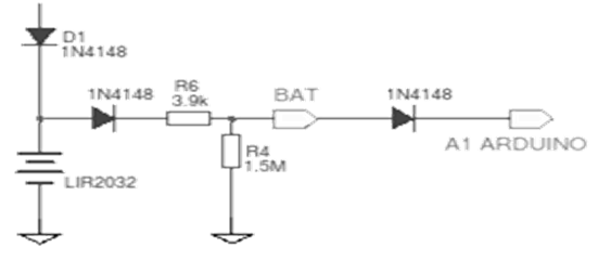

Только что Проводил очередной эксперимент с комментированием строки 28 кода.
Результат: Часы СТОЯЛИ все время, пока было отключено питание ардуины... Аппаратная часть?
Измерил напряжение на аккумуляторе (Li-ion LIR2032 3.6v) и ужаснулся - вольтметр показывает 4,25 (!) вольт. При этом когда проверял заряд аккума сразу после получения посылки - батарея показывала около 3,8в. Ардуинка стояла подключенной к сети около суток. Еду за обычной батарейкой - посмотрим как себя поведет модуль в комплекте с ней.
Обычная батарейка 3,36в - результат тот-же. Часы стоят при отсутствии питания ардуино (скетч заливал из стандартной библиотеки DS1307RTC. SetTime и ReadTest )
По поводу того что модуль засыпает при отключении питания Arduino (соответственно и модуля) при исправном аккумуляторе:
закорачивание резистора R6 или изменение его номиналов ни к чему хорошему не приводит. У меня при этом перестали устанавливаться дата и время (записываться в память). Все проблемы от вывода BAT модуля. Если его не подключать, то таймер прекрасно работает от батарейки. Подключать его надо скорее всего через транзисторный ключ, чтобы исключить его подключение к выводу Arduino в выключенном состоянии. Сейчас над этим работаю, хоть ит заказал себе тоже DS3231 на замену.
Да в том то и дело что нет никаких подмыканий. Изначально на минусовой точке от батареи был плохой контакт - пропаял. Но это не мешало заряжаться аккумулятору, что уже странно.
Резисторы R4:R6 представляют собой банальный делитель напряжения, ну типа чтобы не спалить, поэтому нельзя его закорачивать. Но даже с закороченным не работает (я сначала пробовал уменьшать номинал R6). Только если отсоединить BAT. Пробовал через транзистор, но ситуация та же - при выключении таймер замирает. Ну не реле же туда ставить, хотя это реальный выход. Я пока пробовал на биполярниках, теперь попробую на мосфетах, может это что-то даст.
А я не морочился и заменил на обычную CR2032, цепь заряда ликвидировал, резистор с нижнего плеча выпаял. Работает как часы))). Ну на кой там заряд, не понимаю. Через 10 лет, что аккуму, что батарее все равно кирдык придет. И проверьте напряжения на ноге для батареи на DS-ке. Для корректной работы вроде в 1,25 раза должно быть меньше, чем напряжение питания (в коэффициенте могу ошибатся).
P/S проверьте, когда часы останавливаются, нет ли напряжения на ноге питания DS-ки. Если оно присутствует и примерно равно напряжению резервного, то там собака и порылась.
bwn, на 8 ноге DS 0,0028В. Во включенном состоянии напряжение аккумулятора 4,35В, на выводе BAT(3) имеем 3,129В и в выключенном соответственно 4,376 и 3,067.
Судя по тому что при извлечении цепи заряда и делителя, и установке CR2032 все работает отлично, то причиной может являться только диод который имеет утечку в обратном направлении что приводит к небольшой подпитке VCC DS1307. Как-то так. Попробую заменить диод на какой-нибудь другой.
Я бы его вообще выкинул, а поставил обычную батарейку. Цепь заряда там весьма гнусно сделана.
Теперь и заряжает и тикает при отключении. Всего-то надо поменять резистор и добавить диод в Tiny RTC и вывод BAT к ARDUINO подключать надо тоже через диод.

Убрал (коротнул) R6 и естественно все заработало.
Думаю так и оставить.
Ночь пролежало без питания, при включении отставание часов не замечено (до секунды).
Непонятно одно зачем ТАКОЕ решение сделали китайцы!
И есть ли кто-то у кого ОНО работает без исключения R6!
У меня работает ОНО. Я сначала поставил туда обычную батарейку 2032, напряжением 3 вольта. И не мог понять, почему часы при отключении от USB останавливаются.
После замены батареи на штатный аккумулятор LIR 2032 напряжением 3,6 вольта часы стали работать. Однако, я заметил отставание примерно секунд на 20 в месяц.
Пока мне это не актуально, руки дойдут - займусь исследованиями этого феномена. А пока что заказал модуль RTC более новой модели. Точно не помню, какая. Но хай буде... :-)
Ур-р-р-а-а-а-а! Заработало!
Сделал как в посте http://arduino.ru/forum/programmirovanie/ds1307-pokazyvayut-strannoe-vremya-kotoroe-stoit?page=2#comment-109188 - Низкий поклон FlyTortoise
Замерил напряжения самой батареи (вынул из модуля) = 3,5 V
Вы не могли бы замерить напряжение батареи после пары суток работы ардуинки с подключенным питанием? А то у меня показало 4,25в. За аккум страшно.
Проверьте пож. устройство на наличие подмыканий после того как Вы закоротили R6.
Все должно работать с закороткой вместо R6!
Это видно по схеме ОДНОЗНАЧНО!
Возможно банальная токопроводящая соринка где то попала или сопля в момент закоротки.
Ну должно работать и все тут )))))))))
Зачем выкидывать? Я победил!
