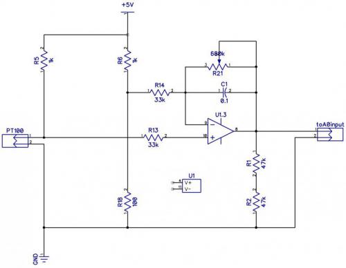

Вот простая рабочая схема на LM324 (LMC660CN)
Baks
Baks аватар
Зарегистрирован: 11.01.2016
спасибо за схемку, немного вопросов с вашего позволения...
1.R18 номинал 100 чего?
2.R1 и R2  два резистора по 47 k последовательно для чего?
3. R21 подстроечный резистор на 680 килоом? не ошибка?
4. над усилителем надпись U 1.3 это что?
5. в центре схемы какаято коробочка не понятная U1(ни куда не подсоединяется)
6. в ардуино подключаем по + а минус на GDN?
упс, чето многовато вышло :)
Штирлиц
Штирлиц аватар
Зарегистрирован: 13.06.2015
1. 100 om (Если используем PT100)
2.остатки от старой схемы- можете убрать
3. 680кОм
4.В составе LM324 и подобных имеется 4 -ре усилителя . Это - один из 4-х. В данном случае 3-ий.
5.Выводы питания микросхемы из программы DIPTRACE
6. Питание берем от ардуино и сигнал  подаем на аналоговый вход
Baks
Baks аватар
поскольку у меня не PT100 и сопротивления разные то можно установить R18 подстроечный резистор на 1 килоом для колибровки под мой датчик темпиратуры?
в место R1 и R2можно поставить 100 килоом ли близкий и подстроечником R21подогнать под себя делитель?
в сторону ардуинки to A0 input подходят 2 провода, один + второй - минус на GDN?  и стабилитрон ставлю между ними?
и да чтото все пишут про погрешность холодной спайки, это тут страшно?

Штирлиц пишет:
Мостовая схема- самое то!
ppbinag
Зарегистрирован: 12.01.2015
Не вижу большой разницы в моей схеме и в вашей, lm358 и lm324 отличие в количестве операционных усилителей (2 и 4). Правильно ли я считаю сопротивление в ардуине или другой способ есть?
trembo
trembo аватар
Зарегистрирован: 08.04.2011
Что там считать.
Мост, наверху два одинаковых ( 1 кОм у вас), внизу два одинаковых (100 Ом у вас)- мост сбалансирован,
напряжение на диагонали моста равно нулю.
Все что справа- дифференциальный усилитель сигнала с моста.
Штирлиц
Штирлиц аватар
ppbinag пишет:
А разница значительная. Ну не в этом суть.
Я подключал испытуемый PT100 к схеме и измерял значения на выходе ОУ пр температуре 0 С и при температуре 220 С . При 0С в сериале показывало 180, а при 220С  -1023.
Использовал функцию map .
outputValueA = map(sensorValueA, 180, 1023, 0, 2200);
Потом сверял показания Ардуино с заведомо точным термометром. В нужном мне диапазоне линейность в пределах +- 0.1 С . В начале и в конце погрешность повыше .Это если по простому . А так я еще делал усреднение измеряемых значений и т.д. Но об этом почитайте в постах Dimaxa.
Baks
Baks аватар
Штирлиц ответьте пожалуйсто по посту #15
Штирлиц
Штирлиц аватар
Резистор R18 должен соответсвовать сопротивлению вашего термодатчика при минимальной температуре, можете поставить и подстроечник.
R1 и R2 уберите вообще.
3. Стабилитрон можно в данном случае не ставить так как напряжение выхода не  может быть выше напряжения питания( 5В)
4. Погрешностью холодной пайки не интересовался , а потому сказать ничего не могу.

На сколько я понял и на этой схеме снимаете с lm324 вы снимаете напряжение и просто конвертируете диапазон. Но у меня не чем измерить температуру 380 градусов, может подскажите сопротивление датчика на этой температуре? А сопротивление Вы не считали? просто если знать то можно точно будет посчитать температуру, по формуле из даташита.

Duino A.R.
Baks пишет:
Тут это не страшно, так как здесь этого вовсе нет. Холодный спай нужно компенсировать при использовании термопар. Там это обязательно, так как физика измерения другая. В Вашем случае используется термометр сопротивления, там холодного спая нет. Там надо следить за сопротивлением проводов, идущих к датчику. Вы используете 2-х проводную схему подключения, провода нужны "толстые и короткие". Если провода длинные (десятки метров) то уже нужна 3-х, а лучше 4-х проводная схема подключения с компенсацией влияния сопротивления проводов, но электроника там сложнее. Это варианты для промышленного применения.

neoblack2
Зарегистрирован: 15.04.2017
Штирлиц пишет:
Скажите а как вообще такое у вас такая точность вышла? )))  0 градусов - 180, 220 градусов - 1023. Тоесть 1023 - 180 = 843 разных значений температур в диапазоне от 0 до 220. 220 поделить на 843 - 0.26 градуса точность.
Тоесть 0 градусов = 180. а 181 это 0.26 градуса. Какая макаром померялось 0.1 ??
И вопрос. Вот подсоединяете эту схему к налоговому уходу. И например пусть 0. И что у вас 180 точно идеально? Да оно у вас скорее всего плавает 180 -185 - 182 - 176 и т.д. Тоесть не ноль, а - 1 или -2 или 0 или 1 или 2. Понятно можна програмно кое-как сглаживает, но все равно Какая может быть точность 0.1 ????

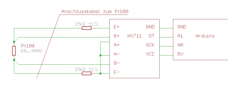

Я просто к тому что вот схема выше на lm324 жесть полная. Собрал ту схему, так у нее на выходе плывучка при нормальном блоке питания, при запаянных проводах датчика +-10 аналоговых измерений. Тоесть там где 180, там плавает от 175-до 185. Плывучка в показаниях до 3 градусов. Фигня полная. Даже сильно усредняя я макс к 1 градусу приближаюсь - тоесть например 24 - то 24.1 - 24.6 - 24.0 - 24.8 - 23.9 ну грубо такая плывучка постоянно.
А вот те достичь 0.1 градуса то это прецензионные вычисления на 4 проводной pt100 на max31865
Кто что скажет насчет таких схем? как бы дешевле чем max31865

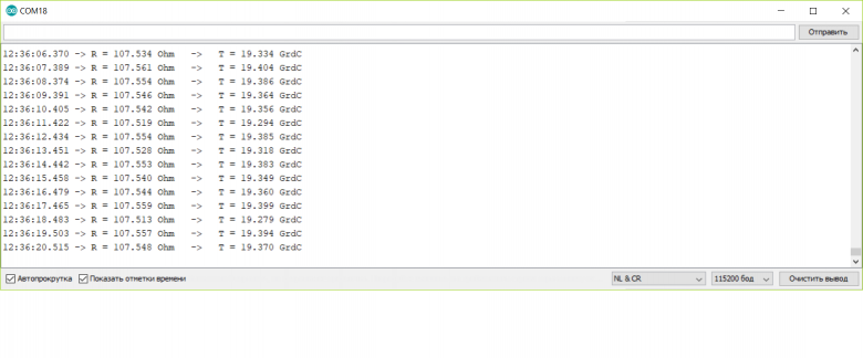

neoblack2
Да, проверил на HX711, только двухпроводный датчик. результаты измерений
