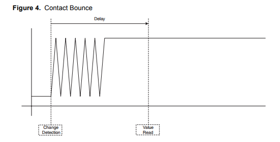

duration_bounce - длительность таймера фильтра дребезга

и вы так фильтр дребезга пишете?
http://www.atmel.com/Images/doc2532.pdf

в посте #414 был задан риторический вопрос и сделан скриншот, где инженеры Атмел неправильно нарисовали фильтр дребезга.
в посте #417 правильный фильтр дребезга.

в 417 действительно хорошо нарисовано и понятно
