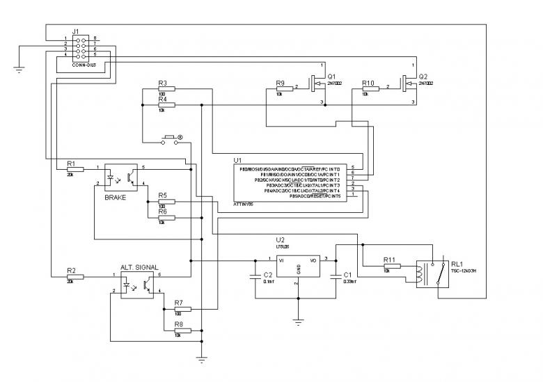

вот схема, эта плата уже работала успешно с атмегой, сейчас attiny+smd компоненты и не пашет

Дла начала я бы РЕСЕТ (1 пин) на питание притянул....

Со схемой что то не то
вход 7805 висит в воздухе, а по идее должен быть запитан на бортовый 12в. К тому же воздуху прицеплена кнопка

У 7805 еще и вход с выходом перепутаны, но я думаю это просто так схема нарисована, иначе вообще бы ничего не работало.
И, кстати, это скорее всего не только начало, а еще и конец поисков вашей причины.

поясняю: я использую 78L05 в SOT корпусе, на которую подается + через реле, управляемое внешним сигналом. 1 пин это выход +5в, 2 масса, 3 входное напряжение.   у меня в протеусе нет стабилизатора с такой распиновкой, поэтому я просто поменял местами выводы что бы в ARES они сидели правильно. попробю с ресетом и отпишусь...

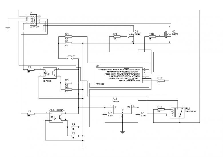

поставил резистор на ресет... все работает, но при включении питания самопроизвольно включается ignition_pin, но это когда я на весу все включаю, у меня еще есть раньше сделанная макетная плата, так на ней все нормально работает.... не могу понять в чем разница?
иногда еще такие глюки замечаются: подносишь руку к контроллеру, и опять начинает игратся, включение-выключение :( что это тиньки такие капризные? такое может быть из за фильтров по питанию? у меня на стабилизаторе кондеры не стоят в данный момент?
кажется разобрался, нельзя напрямую нагружать выходи тиньки, даже светодиод включенный напрямую без резистора, вызывает глюки! такое же бы с реле подключеным напрямую, сейчас подключил через транзисторный ключ, вроде работает...

Почему затворы транзисторов Q1 и Q2 не "прижаты" к земле 10 К резисторами?

откуда там выбросы?) присмотрелся к схеме - в таком включении реле никогда не включится:
1. один вывод реле выведен на разъем, но второй подклчен к нормально разомкнутому контакту - что обмотку реле попало напряение нужно чтобы замкнулись его контакты....
2. обмотка включена последовательно с резистором 10к, вы знаете электромагнитное реле с током срабатывания 1.2ма? я нет

реле которое я использую omron g5v-1, оно работает от 5 вольт и очень маленькое. я уже проверял: ток питания 12в резистор 10к, на обмотку идет примерно 4.7в и оно срабатывает.
axill
Зарегистрирован: 05.09.2011
как оно может сработать если его питание разорвано его же контактами?
blink_977
Зарегистрирован: 10.08.2013
на схеме неправильно, при разводке платы я поменял в аресе... R11 должен быть подключен к нижнему контакту, сначала я хотел на транзисторном ключе собрать, так и сделал но когда плата заглючила разобрал и решил сделать через реле

1.Нужно знать , что приходит на резисторы R1 , R2 ( какие уровни и в какие моменты ) ?
2.Стабилизатор 78L05 и обмотка реле ( кстати резистор R11 там зачем ? ) - запитанны от куда АКБ ?
3.Естественно и над кодом надо еще работать - что будет например если ATtyni зависнет и будет постоянно крутить стартер ( бегом под капот отключать АКБ ? )
PS Обрисуйте полную картину по вопросам выше и далее уже будет разговор.
blink_977
на R1 приходит +12в когда нажата педаль тормоза, это для того что бы сразу после включения реле зажигания включилось реле стартера, без нажатой педали тормоза включится только зажигание.
 на R2 приходит +12в когда двигатель заведется и на приборной панели гаснет индикатор зарядки, это для того чтобы автоматически отрубать реле стартера, даже если кнопка старта нажата.
R11 для того чтобы подать 12в на 5-и вольтовое реле, номинал в данный момент 330омм.

защитить все входные цепи TVS, а перед ними ппоставить резисторные делители.

Все правильно ответили , но добавлю немного конкретики.
Делаете делитель:  IN>2кОм + 1кОм>GND , к точки соединения этих резисторов подключаете вот такую TVS  SRDA05-4 сборку из 4-х каналов ( попробовать можно и без нее , работать будет) далее на вход ATtiny.
И сделайте то что описывал выше (подтянуть к GND входы полевиков , и к +5в reset)
PS Тиньку 85 не смотрел , но если в нем есть аналоговый вход то и вход > R2 вешаете на +12в ( при этом вот такой делитель IN>3кОм + 1кОм>GND) , а впрограмме указываете порог  сробатывания (примерно 750) по этому входу - что будет соответствовать ( что двигатель запущен ) при напряжении 13в и более.
про 78L05  не ответили   +12V откуда на него идет ?
blink_977
reset я подтянул через резистор на 5.1 килоомм, транзисторы сделаю.
в тиньке аналогового входа нет, только цифровые. а 7805 получает 12в через 5 вольтное реле и от АКБ. реле управляется отрицательным сигналом с Аллигатора. система такая: как только я открываю машину пультом, сигналка включет реле ACC, тоесть первое положение ключа зажигания, а также эту плату, потом просто нажатие кнопки это зажигание а если с тормозом то зажигание с стартером. закрытием машины с пульта отключится и реле ACC.

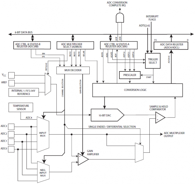

Посмотрел ATtiny 85 - в ней 6 АЦП и 1 ЦАП - т.е есть аналоговые входы !
Чесно - я непонимаю как может включиться реле в данной схеме т.к посути ее второй вывод обмотки весит в воздухе - может что не так нарисованно ?
maksim
Зарегистрирован: 12.02.2012
sp34 пишет:
Если не секрет где смотрели? ЦАПов, как таковых, даже на мегах нет, не говоря уже о тинях.
АЦП всегда один, а вот аналоговых входов может быть несколько.
Вот те выводы где написано ADCx и есть аналоговые входы. Так же не забывайте что так как у вас нет высоковольтного программатора ADC0 задействовать не получится. Итого 3 аналоговых входа.

sp34
Зарегистрирован: 05.03.2013
maksim пишет:
sp34 пишет:
Не секрет  , здесь http://www.chipdip.ru/product/attiny85-20pu/ по ADC0 - получиться но только один раз !
Есть и ADC4 - встроенный сенсор температуры - программно вызывается ! так что - 5 ADC каналов есть!
DATASHIT - конечно не смотрел у меня нет тинек 85 , пока без надобности , а инфа в ЧипеДипе может быть и не достоверна согласен !
maksim
Я вам даже больше скажу, тот кто это написал либо полный идиот, либо написал это специально с припиской "Внутренний" что бы дурить людей. Скланяюсь ко второму.
Дело в том что, да есть в тине ЦАП, но к этому ЦАПу нет никакого доступа, так как он является частью АЦП. А каналов у мультиплексора 5, но к ADC4 тоже нет никакого доступа, так как на нем висит датчик температуры. Откуда взялся шестой канал не ясно, может вход опорного напряжения ЦАПа посчитали за один канал.
Работает у тини АЦП примерно так:
  • АЦП последовательного приближения или АЦП с поразрядным уравновешиванием содержит компаратор, вспомогательный ЦАП и регистр последовательного приближения. АЦП преобразует аналоговый сигнал в цифровой за N шагов, где N — разрядность АЦП. На каждом шаге определяется по одному биту искомого цифрового значения, начиная от СЗР и заканчивая МЗР. Последовательность действий по определению очередного бита заключается в следующем. На вспомогательном ЦАП выставляется аналоговое значение, образованное из битов, уже определённых на предыдущих шагах; бит, который должен быть определён на этом шаге, выставляется в 1, более младшие биты установлены в 0. Полученное на вспомогательном ЦАП значение сравнивается с входным аналоговым значением. Если значение входного сигнала больше значения на вспомогательном ЦАП, то определяемый бит получает значение 1, в противном случае 0. Таким образом, определение итогового цифрового значения напоминает двоичный поиск. АЦП этого типа обладают одновременно высокой скоростью и хорошим разрешением. Однако при отсутствии устройства выборки хранения погрешность будет значительно больше (представьте, что после оцифровки самого большого разряда сигнал начал меняться).
или так:
  • АЦП дифференциального кодирования (англ. delta-encoded ADC) содержат реверсивный счётчик, код с которого поступает на вспомогательный ЦАП. Входной сигнал и сигнал со вспомогательного ЦАП сравниваются на компараторе. Благодаря отрицательной обратной связи с компаратора на счётчик код на счётчике постоянно меняется так, чтобы сигнал со вспомогательного ЦАП как можно меньше отличался от входного сигнала. По прошествии некоторого времени разница сигналов становится меньше, чем МЗР, при этом код счётчика считывается как выходной цифровой сигнал АЦП. АЦП этого типа имеют очень большой диапазон входного сигнала и высокое разрешение, но время преобразования зависит от входного сигнала, хотя и ограничено сверху. В худшем случае время преобразования равно Tmax=(2q)/fс, где q — разрядность АЦП, fс — частота тактового генератора счётчика. АЦП дифференциального кодирования обычно являются хорошим выбором для оцифровки сигналов реального мира, так как большинство сигналов в физических системах не склонны к скачкообразным изменениям. В некоторых АЦП применяется комбинированный подход: дифференциальное кодирование и последовательное приближение; это особенно хорошо работает в случаях, когда известно, что высокочастотные компоненты в сигнале относительно невелики.
точно сказать не могу. Склоняюсь к первому варианту так как он более логичный - время конвертации не зависит от значения входного сигнала.

кажется у меня в коде что то не так :( когда я подключаю оптроны, контроллер отказывается работать до сброса... при подаче уровней на R1 и R2, зависает тинька. а на светодиодном макете то как работает тогда??
Что то не состыковочка - писали что год отработала без проблем !
У меня есть интерес к запуску авто с кнопки , но буду делать на ATtiny13 и чуть позже.
blink_977
схема да,  а вот код я сначала переписал недавно.... нашел старый код, где запуск осуществляется одним нажатием, сегодня проверю...

blink_977
можете сказать почему в 85-ой тиньке не работает?
MaksMS
Зарегистрирован: 11.03.2013
Всеравно похоже на проблемы в электрике , может питание ей не нравится ,я бы электролит попробовал поставить на выходе 7805 .
atmega328 работала голая или в составе платы ардуино ??
