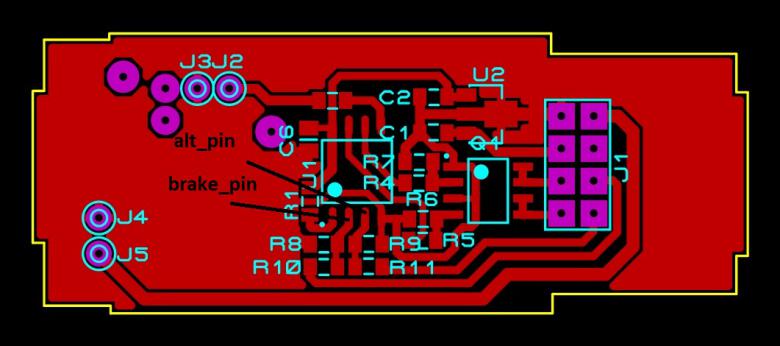

снял резисторы R2 R3, притянул ногу контроллера прямо к кнопке старта, залил скетч и ничего, не работает :(
Мне кажется тут что-то не то со скетчем, проблема вот в чем: с тиньки не идет сигнал включения стартера. на вход тиньки исправно поступает 3.7 вольт с обеих делителей, зажигание включается и выключается кнопкой, но стартер не крутит. на атмеге все работает исправно :(
А теперь посмотрите на свою печатку и найдите отличия !
alt_pin - на схеме не указан - это что и куда (прога то его обрабатывает и если на нем HIGH , то стартер LOW) !!!
не могу понять что значит alt_pin не указан? ставлю brake_pin на +12в и вместо того что бы включился starter_pin, через 2 секунды выключается ignition_pin!

Arduino Uno заработала на макетной плате. Заново разведу плату с тинькой, соберу и поменяю номиналы резисторов, посмотрим как будет.

Тут проблема с незнанием пинов на ATtiny85
вывод 1- reset pin5
вывод 2-pin3
вывод 3-pin4
вывод 4-GND
вывод 5-pin0
вывод 6-pin1
вывод 7- pin2
вывод 8-VCC(+5v)

скетч работает наполовину, то есть при нажатии кнопки включается только ignition_pin, starter_pin не включается когда brake_pin HIGH. но когда я удаляю из скетча строку _delay_ms скетч работает польностью!
можно предположить что brake_pin не становится HIGH, хотя с делителей поступает 4 вольта на вход тиньки, только вот причем _delay_ms я не пойму?
