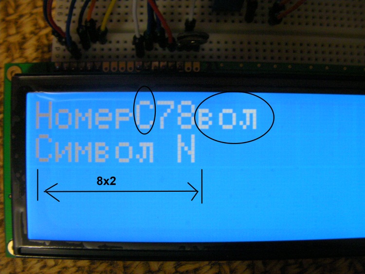

Вот в чём проблема, при индикации слов "Номер" и "Символ" на 20х4 какаято непонятка получается. Вот фото и код. Вывод слов в строках 16, 18. 30, 32.

У Вас где-то if (ветвление) а экран не чистится, поэтому лишние символы и остаются...
пробовал чистить и прописывать слова перед каждым "принтованием", меняются местами по разному, но всё равно "разгул".
Ещё не понятно почему игнарируется
и вроде чётко указываю место установления курсора, почему слово из второй строки (0 , 1); попадает в первую. Когда работает термометр, такого нет.
Вот ещё по If - у, посмотрю. Спасибо.
lcd.begin(8, 2);

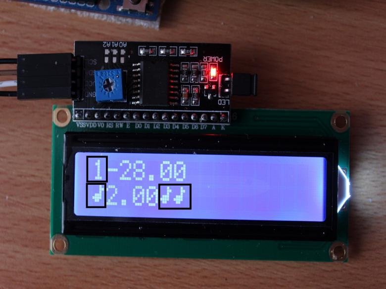

Кажется дело в этом:
lcd.print("\t");попробуйте так:
lcd.print("t");Спасибо за подсказку))) немного подругому сделал )) и лишние символы пропали))
Когда выводишь на монитор порта эти данные то без этого не как Serial.print ("\t");
а видно на дисплей прокатывает))
Serial.print((float) x-zero_Gx/scale); lcd.print((float) x-zero_Gx/scale); lcd.setCursor(1,1); //устанавливаем курсор на 1 сторку символ 2 //lcd.setCursor(4,0); //lcd.printByte(6); lcd.print(""); Serial.print ("\t"); //Serial.println("x"); Serial.print((float) y-zero_Gy/scale); lcd.print((float) y-zero_Gy/scale); lcd.print(""); lcd.setCursor(7,1);// 1 строка 7 символ //lcd.printByte(7); Serial.print ("\t"); // Serial.println("y");Ну тогда и коментарии пишете правельней чтоб не путаться

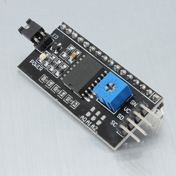

Добрый день.
Пришел из Китая дисплей 1602A (16х2) с впаяной в него PCF8574T (как на последней фотографии в этой теме). Пробовал разные версии LiquidCrystal, разные инициализации (как и lcd(0x27,16,2), так и с указанием пинов). Вроде как и заводится, но не до конца. Подсветку могу включать-выключать, тут все в порядке. Но в то же время вывести ничего не выходит.
Последний код, который пробовал:
#include <Wire.h> #include <LiquidCrystal_I2C.h> LiquidCrystal_I2C lcd(0x27,16,2); void setup() { lcd.init(); // initialize the lcd lcd.backlight(); lcd.print("Hello, world!"); } void loop() { }Я полный чайник в этом всем, пару-тройку разных статей нашел в гугле, но не выходит. Подскажите, может кто сталкивался...
Просил китайца-продавца прислать доку - с тамошними библиотеками даже не компилируется.
а черные квадратики в первой строке светятся?
на плате переходнике есть переменник. его покрути
Ты знаешь что такое "0х27"? Посмотри пост 23. правельно у тебя?
Крутил - меняется яркость первой строки, но символы не проявляются. Прочитал на хабре, что у подобных дисплеев нефиксированный вольтаж, и при перестановке с 5В на 3.3В может стать более читаемо. Попробовал, покрутил - все равно ничего нет.
Знаю, правильно. Сканнером определял.
Подсветка включается smd транзистором на плате i2c переходника, т.е. до нее сигналы и управление - доходит. Дальше надо разбираться с дисплеем: прежде всего, следует регулировкой контраста добиться "строки темных прямоугольников" или появления символов. Ну, или готовиться к тому, что сам дисплей у Вас - мертвый, и придется перепаивать переходник i2c на другой дисплей.
Да, строка темных прямоугольников есть. Одна очень яркая, вторая слегка проявляется, когда при подаче 5В контраст выкрутить на максимум.
Увы, то же самое. Подсветкой управляю, символы не выводятся.
проверяй пайку. значит плохие контакты
прозванивай дорожки. первая строка не должна светится на полной яркости. убавить до середины. хотя как заработает сам поймешь как регулировать
