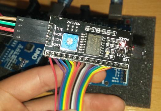

Сегодня столкнулся с проблемой "Квадратиков"
Заказана с алли.
Микросхема - PCF8574AT
A0/A1/A2 не запаяны
Адресс 0x3f (Хотя по таблице должен быть другой 0x27)
Uno R3 /SDA - A4 / SCL - A5/
Библиотека с гитахаба.
В итоге всё заработало )

А вот та синенькая квадратная хреновина с белой сердцевиной на фото - разве не переключатель адресов?
Ну и про "библиотеку с гитхаба" - это сильно! Версия-то у библиотеки какая (я уж не говорю про название)?
Нет, это регулятор контрастности. Адрес переключаются перемычками A0-2.
У меня последние PCF - ки (россыпью) тоже с адресом 3f приехали. Похоже на заводе мудрят.
