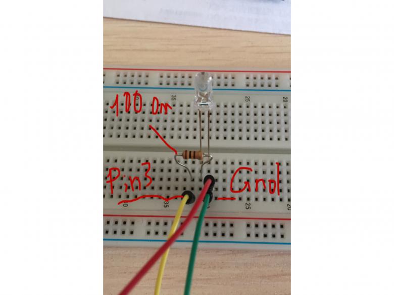

Библиотека "мрачная", ужасная и т.п. Если у Вас UNO, то к 3 пину цепляем передатчик. В других случаях, смотрите в библиотеке, пойду вымою руки после её просмотра. Буду знать, что точно не нужно использовать. Наследование через жопу - такого я еще не видел никогда.
Leonardo, 9 пин.
Универсальная библиотека - да IRremote. Для исследований нормально, но занимает немало места.
Наверняка найдутся ещё либы, которые тоже нормальные.
Лично я использовал бы IRremote на начальном этапе, а потом для уже известного протокола нашёл бы простую реализацию.
Хотя все это философия, пользуйтесь тем, что удобнее лично Вам.
А насчет подключения не просветите? Я подключил к 9 пину. И он у меня посылает сигнал. Аж видно голубой огонек в момент посыла. Это нормально? И резистор я правильно между 9-м пином и передатчиком на 100 Ом поставил?
У меня кондей все равно код не принимает. Я вот думаю, может в аппаратной части где ошибся. Если нет, то буду либу менять.

Вот так же считайте код, который посылаете своим передатчиком. А уже когда будет получен правильный код, можно и кондиционером заняться.
Кондиционер - не каждый может завести, там проблем может быть много, потому что посылка там далеко не такая короткая, как Вам кажется.
Поищите на форуме, тем с кондиционерами было не так уж и много. У кого то получилось.
Попробовал считать код со своего передатчика. Приемник молчит. Типа передатчик ничего не передает. Хотя ИК передатчик моргает голубым светом однократно. Но сигнал походу не посылает. Ресивер ничего не пишет в буфер, хотя когда в него пультом от кондея тычу, всё прекрасно реагирует. Начал думать. Может я схему неправильно собрал? На зарубежном блоге mySensors чел собрал передатчик из 5-ти диодов. У него в схеме транзистор использовался NPN (ох уж эти дырки и переходы мне в универе тяжело давались) и сопротивление 1КОм. У меня же 1 диод. Подключен к 3-му пину Ардуины Нано через резистор 100 Ом. Всё как написано тут. Может, я в схеме что-то напутал? Или по какой другой схеме надо подключать, объясните, зачем тут транзистор, идля чего он нужен?
минус подсоединяем к большому лепестку светика(это минус, ну и второй плюс естественно), т.е если полярность перепутали- нечего не будет. ир приемник помоему на трех ножках...т.е берем заведомо исправный пульт, собираем приемник и смотрим...а потом уже вещаем второй ардуино и смотрим что принимаем...
ну да, передатчик. Который ничего не отсылает. Приемник висит на той же ардуине. "Заведомо исправным пультом" всё шлется в приемник и коды в сериал выводит. А этим ir передатчиком глухо как в танке. Проблема в вещании. Попробую конечно полярность поменять, но склоняюсь уже взять передатчик с обвязкой типа такого: http://www.ebay.com/itm/3W-Infrared-Ray-IR-Transmission-Module-940nm-LED...
Как то я тоже пытался сделать на одной ардуино и приемник и передатчик, вообщем у меня не получилось..(может я что то не правильно делал...) работало или приемник или передатчик. В итоге сделал- на одной ардуине передатчик, на второй ардуине приемник и все заработало...может вам тоже пойти по этому пути?...

То есть ардуина возвращается в режим приема сигналов. Плюс еще в той теме, что Вы мне посоветовали на куартинке что-то воткнуто перед ИК передатчиком. Но картинка мелкая - не разглядеть.
Ничего вам ардуина не должна, с данной библиотекой,свой собственный сигнал принимать она не может. Светодиод не должен гореть никаким светом, если горит значит у вас не ИК светодиод. Да и вообще, вы когда откуда то взяли этот светодиод о нем была какая то информация, что это именно ИК светодиод?
Выключать прием нет никакого смысла, потому что он автоматически отключается при выдаче кода, поскольку прием и передача используют один и тот же таймер.
Ну и? Что из этого следует?
Мы наверное не понимаем друг друга. Если вы пыаетесь принять ИК сигнал передавемый этой же дуиной, то ничего не получится. Если же речь идет о том, что дуина всегда "слушает" - ожидает сигнала и переодически еще куда то передает сигнал, при этом в этот момент она перестает "слушать", то да это работает.
Но судя по вашим постам, вы проверяете как дуина передает сигнал пытаясь принять его этой же дуиной, и естественно ничего не принимается, потому что одновременно с этой библиотекой нельзя принимать свой же передаваемый сигнал.
ir светодиод это тот же самый светодиод,только он вещает в другом спектре(не видим человеческому глазу). а ir приемник принимает этот переданный пакет информации(света). посмотреть на работу можно только фотоаппаратом(телефонного к примеру) - будет видно мерцание. Если ваш светик видно как моргает в живую при наличии ограничивающего ризистора- то по идее у вас или не тот светик или напруга завышена. нечего видно быть не должно, возьмите обычный пульт и посмотрите телефоном как ваш пульт мерцает при нажатии кнопки...у вас так же должно быть.
с ирда приемником всё более-менее понятно. Я хотел выяснить по поводу передатчика. на сколько резистор подтягивать, полярность и вообще тот ли мне светодиод подсунули. Теперь, в общем, заказал передатчик с обвязкой и буду на разных дуинах тестировать. Понятно, что когда она посылает сигнал, считывать он не может. И на этом спасибо.
Фотка для наглядности.
у вас на фотграфии ir передатчик
Пробовал полярность менять. Все без толку. Вроде длинный это плюс (анод), а короткий - минус (катод).
Камерой мобильника гляньте: отсылает - не отсылает......
Нет, через камеру ничего не видно.

Ну вообще должно работать и на одной ардуине. В скетче прописан
Ладно, куплю ИК передатчик с обвязкой, разнесу всё на разные ардуины, тогда попробую - отпишусь.

Значит не тот всетодиод вам прислали.
Из той же темы:
