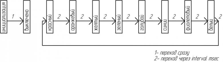

Arhat109-2, рассказ про цифровой автомат это самое важное ,что вы можете и должны объяснить детям.Но надо именно для и под Ардуину.
/* цифровой автомат*/
unsigned long mill;
const unsigned long interval = 1000;
enum {sInit = 0, sOff, sRed, sOrange, sYellow, sGreen, sSky, sBlue, sViolet, sWhite};
unsigned long past;
byte state;
void stand(byte s) {
  state = s;
  past = mill;
  switch (state) {
    case sInit:
      /*  проинициализировать выводы*/
      state = sOff;
    /*break; здесь убрать*/
    case sOff:
      /*  выключить*/
    case sRed:
      /*  включить красный*/
    case sOrange:
      /*  включить оранжевый*/
    case sYellow:
      /*  включить желтый*/
    case sGreen:
      /*  включить зеленый*/
    case sSky:
      /*  включить голубой*/
    case sBlue:
      /*  включить синий*/
    case  sViolet:
      /*  включить фиолетовый*/
    case sWhite:
      /*  включить белый*/
void unitRun() {/*вставить в lojp*/
  if (state == sRed    && mill - past >= interval) stand(sOrange);
  if (state == sOrange && mill - past >= interval) stand(sYellow);
  if (state == sYellow && mill - past >= interval) stand(sGreen);
  if (state == sGreen  && mill - past >= interval) stand(sSky);
  if (state == sSky    && mill - past >= interval) stand(sBlue);
  if (state == sBlue   && mill - past >= interval) stand(sViolet);
  if (state == sViolet && mill - past >= interval) stand(sWhite);
  if (state == sWhite  && mill - past >= interval) stand(sRed);
//----main()------------------------
  stand(sInit);/*проинициализировать*/
  stand(sRed);/*запустить цепочку начиная с красного*/
  mill = millis();
  unitRun();

Ну вот. Взял я изящный, аккуратный код уважаемого qwone и опять сделал из него чего-то некрасивое. Правда, работает. На одну группу пока. Интервал коротенький в тестовых целях.
#define PWMPinRed 9
#define PWMPinGreen 10
#define PWMPinBlue 11
unsigned long mill;
const unsigned long interval = 10;
const byte GAIN = 1;

Уважаемые специалисты - кому не лень такое читать, ткните, пожалуйста, носом в косяки.
qwone
qwone аватар
Зарегистрирован: 03.07.2016
/*возьмем этот код */
if (state == sRed && iRed < 100 && mill - past >= interval) {
  stand(sRed);
else if (state == sRed && iRed == 100 && mill - past >= interval) {
  stand(sYellow);
/*немного подумаем и сделаем так*/
if (state == sRed && && mill - past >= interval) {
  if ( iRed < 100) stand(sRed);
  else stand(sYellow);
/*ну это так мелочи*/
А если немного поглубже копнуть, то лучше копаться здесь.http://arduino.ru/forum/programmirovanie/klassy-arduino-po-qwone-dlya-chainikov
