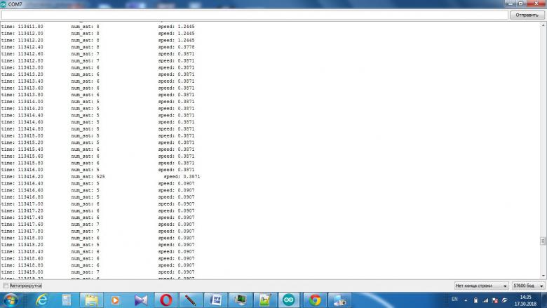

Коллеги, добился я вывода необходимых мне данных с частотой 5Гц, т. е каждые 200мс,но после добавления в код других условий( стоит две кнопки, светодиод, OLED дисплей), частота получения данных от GPS разу снижается, вывод сообщений происходит то через 400мс, то через 800мс.Ясно, что код жрёт, это можно победить или нет? И параллельно вопрос, не могу через аппаратный serial вывести информацию о данных с GPS на дисплей. Подключаю правильно, RX-TX, TX-RX.
Вот привожу кусочек из LOOP,который существенно подтормаживает вывод данных gps.Приемник gps подключен к ардуино через SoftSerial( D4,D3), через аппаратный Serial(D1,D0) подкдючал, данные gps вообще не выводятся на дисплей. А код с парсингом NMEA сообщения Вы видели, тем более я его копировал из Вашего урока) Сегодня кстати испытывал в машине при езде, так вот почему то кол-во спутником не верное, скачет беспрерывно, и скорость при движении то 0 то правильная, думаю это зависит не от качества приема сигнала gps, аваидимо не много не правильно у меня выводятся данные о скорости и спутниках.

Закрашивать прямоугольник на дисплее функцией drawrect - это очень медленно. Выводить в эту позицию пробел - в несколько раз (или даже в десятки раз) быстрее.
За этот небольшой кусочек кода 5 раз выбирается один и тот же экранный фонт. Зачем? - выбирайте фонт только тогда, когда он реально меняется

А как Вы думаете, если в этом коде ошибка при парсинге сообщений? Просто сегодня проверял в действии конкретно это код, как писал выше спутники не правильно выводятся, и скорость то 0 то реальная.
применяй аппаратный сериал !!! больше повторять не буду...
Да я вчера припаял провода, но вот на дисплей данные с GPS не получилолсь вывести.
Serial.begin(57600); // устанавливаем последовательное соединение
if (Serial.available() > 0) { // тут далее идет код
Как это ты так умудрился подключиться ???
А что не правлиьного в моем подключении?
Игде в вашем (приведенном выше) коде, в "лупе" идет обращение к сериалу ?
То, что запостили пример из учебника, молодец, хоть знаешь, что есть такой учебник ...
Чот Вы меня совсем запутали. Строка 48.

Друзья, подскажите по коду, прилагаю скрин с ошибкой при выводе результата в com порт и сам код. Ошибка в строке, где стоит цифра 525, это кол-во спутников, как видно до и после показывается корректное число.

double speed,num_sat, time;
//Читаем время,кол-во спутников,,скорость если успешно прочитались, печатаем
if (readLatLon(time, num_sat,speed)) {
Serial.print("time: ");
Serial.print(time, 2);
Serial.print(" num_sat: ");
Serial.print(num_sat,0);
//Serial.print(" date: ");
//Serial.println(date, 0);
Serial.print(" speed: ");
Serial.println(speed, 4);

Вот отладил код, все хорошо когда вывожу данные в com порт через Serial.print. Но при попытке вывести скорость и кол-во спутников на дисплей данные не выводятся. Предполагаю что дело в переменных.Вывод на дисплей организован в строках 219-222. И при таком коде почему то не выводятся данные в COM порт через Serial.print
#include <SoftwareSerial.h> #include <iarduino_OLED.h> #include <MsTimer2.h> static const int RXPin = 4, TXPin = 3; static const uint32_t GPSBaud = 57600; SoftwareSerial ss(RXPin, TXPin); iarduino_OLED myOLED(0x3C); // Объявляем объект myOLED, указывая адрес дисплея на шине I2C: 0x3C или 0x3D. extern uint8_t MediumFontRus[]; // Подключаем шрифт MediumFontRus. extern uint8_t SmallFontRus[]; extern uint8_t BigNumbers[]; int flag=0; int flag1=0; int flag2=0; byte n; byte regim=1; byte speed; void setup(void) { Serial.begin(9600); ss.begin(GPSBaud); pinMode(7, OUTPUT); //MsTimer2::set(90, flash); // 500ms period pinMode(9,OUTPUT); digitalWrite(9,HIGH); delay(200); myOLED.begin(); myOLED.setFont(MediumFontRus); // Указываем шрифт который требуется использовать для вывода цифр и текста. myOLED.print(F("УРАГАН-13"), 8,24); myOLED.print(F("Клеменчев"), 11,60); delay(2000); ss.begin(GPSBaud); //Serial.begin(9600); myOLED.setFont(MediumFontRus); myOLED.clrScr(); myOLED.print(("ГОРОД"), 5,14); n=1; } // // Эта функция принимает символ из Serial и возвращает // указатель на полученную строку или NULL, если строка // ещё не получена. // Строка всегда начинается с $ и заканчивается \r или \n // static const int MAX_LEN = 160; // 120 - максимальная длина строки - надо посмотреть правильное значение в описании протокола! char * getStrFromSerial(void) { static bool waitingForStrBegin = true; // истина, если мы ждём начала строки ($) static char strBuf[MAX_LEN]; // буфер для строки static int ptr = 0; // индекс свободного байта в буфере // // Если буфер переполнился, печатаем сообщение и начинаем ждать новую строку // if (ptr >= MAX_LEN) { Serial.println("*** Error: Too long string!!!"); ptr = 0; waitingForStrBegin = true; return NULL; } // // Если в Serial ничего нет - выходим // А если есть, то читаем 1 символ // if (!ss.available()) return NULL; const char c = ss.read(); //Serial.print(c); // // Если мы ждём начала строки, то сравинваем // прочитанный символ с '$', если равен - начало найдено // if (waitingForStrBegin) { if (c == '$') { ptr = 0; strBuf[ptr++] = c; waitingForStrBegin = false; } return NULL; } // // Если прочитанный символ - перевод строки или возврат каретки // то считаем, что строка закончилась. Возвращаем её, // а сами готовимся ждать новую. // if (c == '\r' || c == '\n') { strBuf[ptr] = '\0'; waitingForStrBegin = true; return strBuf; } // // Просто записываем символ в строку // strBuf[ptr++] = c; return NULL; } // // Читаeм долготу и широту, складывает в lon и lat // Возвращает true, если прочитала и false если нет // bool readLatLon(double & time,double & num_sat, double & date , double & gps_speed ) { // // getStrFromSerial() вернёт строку, полученную из Serial // или NULL, если строка ещё пока не получена // const char * str = getStrFromSerial(); // // Если строка ещё не получена, выходим // if (str == NULL) return false; // // Если строка не начинается с "$GPGGA или GPRMC", // то она нам не нужна выходим // const char * prefix = "$GPGGA"; const char * prefix2 = "$GPRMC"; if ( ! strncmp(str, prefix, strlen(prefix))) { // Ищем первую запятую в строке str // char * comma = strchr(str, ','); // // Если не нашли (строка кривая пришла?) - выходим // if (!comma) return false; // // со следующего символа просле запятой идёт числоа - широта // time = atof(comma+1); // // Ищем вторую запятую после начала числа-широты // comma = strchr(comma+1, ','); // сначала ищем первую запятую 2 if (!comma) return false; // почему-то не нашли :(((( comma = strchr(comma+1, ','); // теперь ищем вторую запятую 3 if (!comma) return false; // почему-то не нашли :(((( comma = strchr(comma+1, ','); // сначала ищем первую запятую 4 if (!comma) return false; // почему-то не нашли :(((( comma = strchr(comma+1, ','); // теперь ищем вторую запятую 5 if (!comma) return false; // почему-то не нашли :(((( comma = strchr(comma+1, ','); // сначала ищем первую запятую 6 if (!comma) return false; // почему-то не нашли :(((( comma = strchr(comma+1, ','); // теперь ищем вторую запятую 7 if (!comma) return false; // почему-то не нашли :(((( // // со следующего символа просле запятой идёт числоа - долгота // num_sat = atof(comma+1); return true; } // Вроде всё // else if ( ! strncmp(str, prefix2, strlen(prefix2))) { char * comma = strchr(str, ','); // // Если не нашли (строка кривая пришла?) - выходим // if (!comma) return false; // // со следующего символа просле запятой идёт числоа - широта // //time = atof(comma+1); // // Ищем вторую запятую после начала числа-широты // comma = strchr(comma+1, ','); // сначала ищем первую запятую 2 if (!comma) return false; // почему-то не нашли :(((( comma = strchr(comma+1, ','); // теперь ищем вторую запятую 3 if (!comma) return false; // почему-то не нашли :(((( comma = strchr(comma+1, ','); // сначала ищем первую запятую 4 if (!comma) return false; // почему-то не нашли :(((( comma = strchr(comma+1, ','); // теперь ищем вторую запятую 5 if (!comma) return false; // почему-то не нашли :(((( comma = strchr(comma+1, ','); // сначала ищем первую запятую 6 if (!comma) return false; // почему-то не нашли :(((( comma = strchr(comma+1, ','); // теперь ищем вторую запятую 7 if (!comma) return false; // почему-то не нашли :(((( gps_speed=atof(comma+1)*1.852; // переводим скорость в км/час comma = strchr(comma+1, ','); // сначала ищем первую запятую 8 if (!comma) return false; // почему-то не нашли :(((( comma = strchr(comma+1, ','); // теперь ищем вторую запятую 9 if (!comma) return false; // почему-то не нашли :(((( date=atof(comma+1); //return true; } else return false; } void loop(void) { double time,num_sat, gps_speed,date; myOLED.setCursor(80,55); myOLED.setFont(MediumFontRus); myOLED.print("КМ/Ч"); //Читаем время,кол-во спутников,дату,скорость если успешно прочитались, печатаем if (readLatLon(time,num_sat, date,gps_speed)) { Serial.print("time: "); Serial.println(time, 2); Serial.print("num_sat: "); Serial.println(num_sat, 0); Serial.print("date: "); Serial.println(date, 0); Serial.print("speed: "); Serial.println(gps_speed, 0); myOLED.setFont(MediumFontRus); myOLED.print(num_sat,103,14,0); myOLED.setFont(BigNumbers); myOLED.print(gps_speed,30,55,0); } }Скорость на может быть в узлах в час - это единица ускорения.
А с GPS скорость приходит и в узлах, и в км/ч берите ту, какая Вам нужна.
С этим я разобрался вроде, спасибо, теперь вот не могу все это вывести на дисплей OLED 128x64. Прблемку описал чуть выше, в посте №58
Выяснил, что при добавлении строк вывода данных на экран, в Serial порту появляется сообщение "ERROR : too long string!!!"
Что бы это значило... и как с этим бороться?
#include <iarduino_OLED.h> #include <SoftwareSerial.h> static const int RXPin = 4, TXPin = 3; static const uint32_t GPSBaud = 57600; // SoftwareSerial ss(RXPin, TXPin); iarduino_OLED myOLED(0x3C); // Объявляем объект myOLED, указывая адрес дисплея на шине I2C: 0x3C или 0x3D. extern uint8_t MediumFontRus[]; // Подключаем шрифт MediumFontRus. extern uint8_t SmallFontRus[]; extern uint8_t BigNumbers[]; int flag=0; int flag1=0; int flag2=0; byte n; byte regim=1; byte speed1; //int _timer = TIMER_DEFAULT; void setup(void) { //timer_init_ISR_1Hz(TIMER_DEFAULT); Serial.begin(57600); ss.begin(GPSBaud); myOLED.begin(); delay(200); pinMode(7, OUTPUT); pinMode(9,OUTPUT); digitalWrite(9,HIGH); delay(200); myOLED.begin(); myOLED.setFont(MediumFontRus); // Указываем шрифт который требуется использовать для вывода цифр и текста. myOLED.print(F("УРАГАН-13"), 8,24); myOLED.print(F("Клеменчев"), 11,60); delay(2000); myOLED.clrScr(); myOLED.print(("ГОРОД"), 5,14); myOLED.setCursor(80,55); myOLED.setFont(MediumFontRus); //myOLED.print("КМ/Ч"); } // // Эта функция принимает символ из Serial и возвращает // указатель на полученную строку или NULL, если строка // ещё не получена. // Строка всегда начинается с $ и заканчивается \r или \n // static const int MAX_LEN = 170; // 120 - максимальная длина строки - надо посмотреть правильное значение в описании протокола! char * getStrFromSerial(void) { static bool waitingForStrBegin = true; // истина, если мы ждём начала строки ($) static char strBuf[MAX_LEN]; // буфер для строки static int ptr = 0; // индекс свободного байта в буфере // // Если буфер переполнился, печатаем сообщение и начинаем ждать новую строку // if (ptr >= MAX_LEN) { Serial.println("*** Error: Too long string!!!"); ptr = 0; waitingForStrBegin = true; return NULL; } // // Если в Serial ничего нет - выходим // А если есть, то читаем 1 символ // if (!ss.available()) return NULL; const char c = ss.read(); //Serial.print(c); // // Если мы ждём начала строки, то сравинваем // прочитанный символ с '$', если равен - начало найдено // if (waitingForStrBegin) { if (c == '$') { ptr = 0; strBuf[ptr++] = c; waitingForStrBegin = false; } return NULL; } // // Если прочитанный символ - перевод строки или возврат каретки // то считаем, что строка закончилась. Возвращаем её, // а сами готовимся ждать новую. // if (c == '\r' || c == '\n') { strBuf[ptr] = '\0'; waitingForStrBegin = true; return strBuf; } // // Просто записываем символ в строку // strBuf[ptr++] = c; return NULL; } // // Читаeм долготу и широту, складывает в lon и lat // Возвращает true, если прочитала и false если нет // bool readLatLon(double & time,double & num_sat, double & speed ) { // getStrFromSerial() вернёт строку, полученную из Serial // или NULL, если строка ещё пока не получена // const char * str = getStrFromSerial(); // // Если строка ещё не получена, выходим // if (str == NULL) return false; // // Если строка не начинается с "$GPGGA или GPRMC", // то она нам не нужна выходим // const char * prefix = "$GPGGA"; const char * prefix2 = "$GPRMC"; if ( ! strncmp(str, prefix, strlen(prefix))) { // Ищем первую запятую в строке str // char * comma = strchr(str, ','); // // Если не нашли (строка кривая пришла?) - выходим // if (!comma) return false; // // со следующего символа просле запятой идёт числоа - широта // time = atof(comma+1); // // Ищем вторую запятую после начала числа-широты // comma = strchr(comma+1, ','); // сначала ищем первую запятую 2 if (!comma) return false; // почему-то не нашли :(((( comma = strchr(comma+1, ','); // теперь ищем вторую запятую 3 if (!comma) return false; // почему-то не нашли :(((( comma = strchr(comma+1, ','); // сначала ищем первую запятую 4 if (!comma) return false; // почему-то не нашли :(((( comma = strchr(comma+1, ','); // теперь ищем вторую запятую 5 if (!comma) return false; // почему-то не нашли :(((( comma = strchr(comma+1, ','); // сначала ищем первую запятую 6 if (!comma) return false; // почему-то не нашли :(((( comma = strchr(comma+1, ','); // теперь ищем вторую запятую 7 if (!comma) return false; // почему-то не нашли :(((( num_sat = atof(comma+1); return true; } // // else if ( ! strncmp(str, prefix2, strlen(prefix2))) { char * comma = strchr(str, ','); // // Если не нашли (строка кривая пришла?) - выходим // if (!comma) return false; // // со следующего символа просле запятой идёт числоа - широта // //time = atof(comma+1); // // Ищем вторую запятую после начала числа-широты // comma = strchr(comma+1, ','); // сначала ищем первую запятую 2 if (!comma) return false; // почему-то не нашли :(((( comma = strchr(comma+1, ','); // теперь ищем вторую запятую 3 if (!comma) return false; // почему-то не нашли :(((( comma = strchr(comma+1, ','); // сначала ищем первую запятую 4 if (!comma) return false; // почему-то не нашли :(((( comma = strchr(comma+1, ','); // теперь ищем вторую запятую 5 if (!comma) return false; // почему-то не нашли :(((( comma = strchr(comma+1, ','); // сначала ищем первую запятую 6 if (!comma) return false; // почему-то не нашли :(((( comma = strchr(comma+1, ','); // теперь ищем вторую запятую 7 if (!comma) return false; // почему-то не нашли :(((( speed=atof(comma+1)*1.852; // переводим скорость в км/час //return true; } else return false; } void loop() { double speed,num_sat, time; //Читаем время,кол-во спутников,,скорость если успешно прочитались, печатаем if (readLatLon(time, num_sat,speed)) { Serial.print("time: "); Serial.print(time, 2); Serial.print(" num_sat: "); Serial.print(num_sat,0); //Serial.print(" date: "); //Serial.println(date, 0); Serial.print(" speed: "); Serial.println(speed, 4); } }Кто или что мешает напечатать введённую строку целиком и посмотреть что в ней?
хм.....извинясь конечно, но как это сделать?
и еще меня смущают строки 149 и 181
надо вывести всю строку и посмотреть, это ошибка при разборе строки или так отдает GPS
Вот благодаря Вашему совету выяснил, что эту туфту выдает gps.
Кол-во спутников в сообщении GPGGA после седьмой запятой. Вопрос, если выход?
Может это из-за того, что надо использовать не SoftSerial а аппаратный?
попробуйте, опустите скорость до 19200
