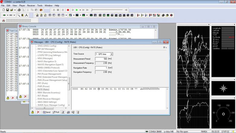

При таком коде данные выводятся как положено, через каждые 200мс. Результат прилагаю.
Но мне надо закрасить на экране при выводе скорости два правых разряда, чтобы при скорости менее 10км/ч на дисплее индицировалось однозначное число.(просто если скорость была более 10км/час то младший разряд остается на экране, вот я и затираю его пробелами). Так вот, при раскомментировании строк 276-277 получается вот такой результат.
Переподключился к аппаратному порту, скорость GPS изменил уже на 9600, порт тоже настроен на 9600, результат тот же.Почему то сообщение когда время 144256,40 пропускается, а перед ним выводится не полностью.

Сейчас меняю скорость порта этим сообщением- ss.print("$PUBX,41,1,3,3,38400,0*24\r\n");
Хватает до первого выключения питания.
Там может и не быть возможности сохранять настройки, тогда единственный вариант - прописать эту строчку в Сетап и менять скорость при каждом включении.
Да, настройки слетают через пару часов без питания.
Пробую перехватывать сообщения с u-centre, выходит какой-то бред.
ss.println("$PUBX,40,GSV,0,0,0,0,0,0*59");
ss.println("$PUBX,40,GSA,0,0,0,0,0,0*4E");
ss.println("$PUBX,40,VTG,0,0,0,0,0,0*5E");
#include <iarduino_OLED.h> //#include <SoftwareSerial.h> #include <MsTimer2.h> //static const int RXPin = 4, TXPin = 3; //static const uint32_t GPSBaud = 9600; // //SoftwareSerial ss(RXPin, TXPin); iarduino_OLED myOLED(0x3C); // Объявляем объект myOLED, указывая адрес дисплея на шине I2C: 0x3C или 0x3D. extern uint8_t MediumFontRus[]; // Подключаем шрифт MediumFontRus. extern uint8_t SmallFontRus[]; extern uint8_t BigNumbers[]; int flag=0; int flag1=0; int flag2=0; byte n; byte regim=1; byte speed1; float gps_speed; void flash() { static boolean output = HIGH; digitalWrite(7, output); output = !output; } void setup(void) { MsTimer2::set(150, flash); // 500ms period MsTimer2::start(); Serial.begin(9600); //ss.begin(GPSBaud); myOLED.begin(); delay(200); pinMode(7, OUTPUT); pinMode(9,OUTPUT); digitalWrite(9,HIGH ); delay(200); myOLED.begin(); myOLED.setFont(MediumFontRus); // Указываем шрифт который требуется использовать для вывода цифр и текста. myOLED.print(F("УРАГАН-13"), 8,24); myOLED.print(F("Клеменчев"), 8,60); delay(2000); myOLED.clrScr(); //myOLED.print(("ГОРОД"), 5,14); myOLED.setCursor(80,55); myOLED.setFont(MediumFontRus); myOLED.print("КМ/Ч"); myOLED.autoUpdate(false); } // // Эта функция принимает символ из Serial и возвращает // указатель на полученную строку или NULL, если строка // ещё не получена. // Строка всегда начинается с $ и заканчивается \r или \n // static const int MAX_LEN = 120; // 120 - максимальная длина строки - надо посмотреть правильное значение в описании протокола! char * getStrFromSerial(void) { static bool waitingForStrBegin = true; // истина, если мы ждём начала строки ($) static char strBuf[MAX_LEN]; // буфер для строки static int ptr = 0; // индекс свободного байта в буфере // // Если буфер переполнился, печатаем сообщение и начинаем ждать новую строку // if (ptr >= MAX_LEN) { Serial.println("*** Error: Too long string!!!"); ptr = 0; waitingForStrBegin = true; return NULL; } // // Если в Serial ничего нет - выходим // А если есть, то читаем 1 символ // if (!Serial.available()) return NULL; const char c = Serial.read(); Serial.print(c); // // Если мы ждём начала строки, то сравинваем // прочитанный символ с '$', если равен - начало найдено // if (waitingForStrBegin) { if (c == '$') { ptr = 0; strBuf[ptr++] = c; waitingForStrBegin = false; } return NULL; } // // Если прочитанный символ - перевод строки или возврат каретки // то считаем, что строка закончилась. Возвращаем её, // а сами готовимся ждать новую. // if (c == '\r' || c == '\n') { strBuf[ptr] = '\0'; waitingForStrBegin = true; return strBuf; } // // Просто записываем символ в строку // strBuf[ptr++] = c; return NULL; } // // Читаeм долготу и широту, складывает в lon и lat // Возвращает true, если прочитала и false если нет // bool readLatLon(double & time,double & latitude, double & speed ) { // getStrFromSerial() вернёт строку, полученную из Serial // или NULL, если строка ещё пока не получена // const char * str = getStrFromSerial(); // // Если строка ещё не получена, выходим // if (str == NULL) return false; // // Если строка не начинается с "$GPGGA или GPRMC", // то она нам не нужна выходим // ; const char * prefix = "$GPRMC"; // // if ( ! strncmp(str, prefix, strlen(prefix))) { char * comma = strchr(str, ','); // // Если не нашли (строка кривая пришла?) - выходим // if (!comma) return false; // // со следующего символа просле запятой идёт числоа - широта // time = atof(comma+1); // // Ищем вторую запятую после начала числа-широты // comma = strchr(comma+1, ','); // сначала ищем первую запятую 2 if (!comma) return false; // почему-то не нашли :(((( comma = strchr(comma+1, ','); // теперь ищем вторую запятую 3 if (!comma) return false; // почему-то не нашли :(((( latitude=atof(comma+1); comma = strchr(comma+1, ','); // сначала ищем первую запятую 4 if (!comma) return false; // почему-то не нашли :(((( comma = strchr(comma+1, ','); // теперь ищем вторую запятую 5 if (!comma) return false; // почему-то не нашли :(((( comma = strchr(comma+1, ','); // сначала ищем первую запятую 6 if (!comma) return false; // почему-то не нашли :(((( comma = strchr(comma+1, ','); // теперь ищем вторую запятую 7 if (!comma) return false; // почему-то не нашли :(((( speed=atof(comma+1)*1.852; // переводим скорость в км/час //speed=atof(comma+1); return true; } } void loop() { //myOLED.setFont(BigNumbers); //myOLED.print(speed,30,55,0); //myOLED.print(gps_speed,30,55,0); double speed,latitude, time; //Читаем время,кол-во спутников,,скорость если успешно прочитались, печатаем if (readLatLon(time, latitude,speed)) { //speed=gps_speed; //speed--; if (digitalRead(5)==HIGH&&flag==0) //по нажатию кнопки включается либо режим { // ГОРОД либо ТРАССА regim++; flag=1; if (regim>2) regim=1; } if (digitalRead(6)==LOW&&flag==1) { flag=0; } if (regim==1) { myOLED.update(); myOLED.setFont(MediumFontRus); myOLED.print("ГОРОД ", 2,14); n=1; speed1=1; } if (regim==2) { myOLED.update(); myOLED.setFont(MediumFontRus); myOLED.print("ТРАССА ", 2,14); n=2; speed1=2; } if (digitalRead(6)==HIGH&&flag2==0 ) // по нажатию кнопки выключается либо включается OLED дисплей { // через полевой транзистор flag2=1; digitalWrite(9,!digitalRead(9)); if (n==1) { myOLED.begin(); myOLED.print("КМ/Ч",80,55); regim=1; } if (n==2) { myOLED.begin(); myOLED.print("КМ/Ч",80,55); regim=2; } } if (digitalRead(6)==LOW &&flag2==1 ) { flag2=0; } if (speed1==1) //если скорость более 78км/ч моргает светодиод { //если менее-гаснет if (speed>=78 ) { digitalWrite(7, !digitalRead(7)); } else { digitalWrite(7,LOW); } } if (speed1==2) { if (speed>=108) //если скорость более 108км/ч моргает светодиод { //если менее-гаснет digitalWrite(7, !digitalRead(7)); } else { digitalWrite(7,LOW); } } if (latitude>10) { myOLED.setCursor(95,14); myOLED.setFont(MediumFontRus); myOLED.print("GPS",90,14); //выводим кол-во спутников } else myOLED.print("NON",90,14); if (speed<100 && speed>10) // тут при выводе скорости, если число двухзначное { // закрашиваем младший разряд // myOLED.drawRect (59, 28, 78, 57, true , 0); //myOLED.print(" ",59,40); //myOLED.print(" ",59,55); } if (speed<10) { myOLED.update(); //myOLED.drawRect (44, 28, 78, 57, true , 0); myOLED.print(" ",44,40); myOLED.print(" ",44,55); } myOLED.update(); myOLED.setFont(BigNumbers); myOLED.print(speed,30,55,0); //выводим скорость //myOLED.print(gps_speed,30,55,0); Serial.println(); Serial.print("time: "); Serial.print(time, 2); Serial.print(" latitude: "); Serial.print(latitude,0); //Serial.print(" date: "); //Serial.println(date, 0); Serial.print(" speed: "); Serial.print(speed, 4); } }Сейчас меняю скорость порта этим сообщением- ss.print("$PUBX,41,1,3,3,38400,0*24\r\n");
Скажем это частота 5 Гц, в хексе- B5 62 06 08 06 00 F4 01 01 00 01 00 0B 77
Если пробовать конвертировать в ASCII, то получается какя-то ерунда.
Как вставить это в код? Скорость меняю этой строчкой - ss.print("$PUBX,41,1,3,3,38400,0*24\r\n");
Возможно кому нибудь это пригодиться. Изменение настроек U-Blox
byte message1[] = {0xB5,0x62,0x06,0x08,0x06,0x00,0xC8,0x00,0x01,0x00,0x01,0x00,0xDE,0x6A};
