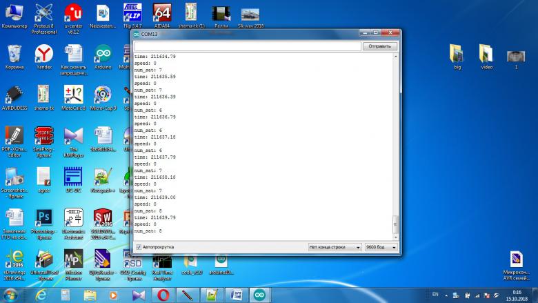

Полазив по форуму, нашел код, переделал неиного, все работает, но слишком медленно, частота обновления информации 1сек, а мне надо выводить 5 раз в секунду. Код такой.
#include <SoftwareSerial.h>
static const int RXPin = 4, TXPin = 3;
static const uint32_t GPSBaud = 57600;
SoftwareSerial ss(RXPin, TXPin);
void setup(void) {
  ss.begin(GPSBaud);
// Эта функция принимает символ из Serial и возвращает
//  указатель на полученную строку или NULL, если строка
//  ещё не получена.
// Строка всегда начинается с $ и заканчивается \r или \n
static const int MAX_LEN = 140; // 120 - максимальная длина строки - надо посмотреть правильное значение в описании протокола!
char * getStrFromSerial(void) {

Запуская вот этот код, информация выводится как положено, каждые 200мс.
SoftwareSerial ss(4,3);
char incomingByte;
Serial.begin(9600); // устанавливаем последовательное соединение
 ss.begin(57600);
void loop(){
if(Serial.available())ss.write(Serial.read());
if(ss.available())Serial.write(ss.read());
Я так понимаю, первый код слишком тяжелый, задача всего то вывести 2 параметра из двух строк от GPS приемника.Может кто что подскажет по оптимизации? Пробовал библиотеку NMEA, она глючит с моим OLED дисплеем, как только прописываю  строки         #include <nmea.h> и NMEA gps(GPRMC) дисплей не запускается. Поэтому прихожу к тому, что строки эти надо вручную обрабатывать, проверить пришла ли нужная строка и вытаскивать необходимое значение, причем число типа int.
и что - неужели при такой вот передаче параметров последующий принт печатает ненулевые значения num_sat, time  и speed? - не верю
if (readLatLon( num_sat)) {
    //Serial.print("Latitude: ");
    //Serial.println(lat, 5);
    Serial.print("num_sat: ");
    Serial.println(num_sat);
   if (readspeed( speed, time)) {
    Serial.print("time: ");
    Serial.println(time, 2);
    Serial.print("speed: ");
    Serial.println(speed);
может вы ошиблись при выкладывании скетча в конфу? - не должно это работать
gzp13
Зарегистрирован: 06.04.2015
Нет не ошибся, передает каждые 200мс. Не знаю как картинку приложить.

gzp13 пишет:
== Какой нафиг "полазив по форуму" ?  Эту ссылку я тебе тут два дня назад дал !
пост#8
gzp13 пишет:
=== Все нормально работает скетч !!!
Когда себя прооптимизируешь, то может поймешь, что модуль отдает информацию с частотй 1 Гц, а если нужно быстрее, то нужно перепрограммировать сам модуль !
пост#3
но жесть крепка и не пробиваема ...

gzp13
Модуль я перепрошил на частоту 5Гц, он работает, данные на этой частоте приходят как и положено, в мониторе порта это хорошо видно.
renoshnik
Зарегистрирован: 11.04.2013
gzp13 пишет:
пост #32  прочитай, посмотри как идут строки, подумай, прими решение .
(поменяй очередность запросов в лупе)
renoshnik пишет:
Ох, напрасно Вы так! Он ведь посчитает, что это должно решить проблему и ... в общем, нехорошо о Вас подумает :)
ЕвгенийП пишет:
b707 пишет:
Там же ссылки.
Чувствую. что мне надо это повторить... Чета казалось, что если параметр функции - ссылка, то и передавать надо ссылки, а не переменные
gzp13
Нормально сработает только в том случае, если $GPGGA будет чётной строкой, а $GPRMC - нечётной. Если чётность не такая - она пропустит соответсвующие строки.
Вы правы, выводится 2 раза кол-во спутников, поэтому и не работает на нужной частоте 5Гц. Но что можно предпринять для выхода из этой ситуации?

   //Читаем время,кол-во спутников,дату,скорость если успешно прочитались, печатаем
 if (readLatLon(time,num_sat, date,speed)) {
    Serial.println(num_sat, 0);
    Serial.print("date: ");
    Serial.println(date, 0);
    Serial.println(speed, 0);
