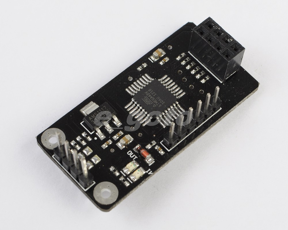

Есть вот такие вот штуки: NRF24L01 Wireless Shield SPI to IIC I2C TWI Interface
С помощю их можно прошивать по воздуху?
toc
Зарегистрирован: 09.02.2013
dmw, с помощью этой штуки можно подключить радиомодуль с SPI интерфейсом к микроконтроллеру или ардуине по I2C интерфейсу. Работать (!) радиомодуль будет если вы напишите/найдёте совместимую с I2C библиотеку. Файлик в описании этого товара не содержит такой библиотеки. Насколько я знаю, прошивать микроконтронтроллеры AVR и платы ардуино через I2C невозможно.
