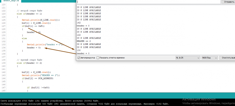

Просьба отписаться по результатам моего скетча. Мега спокойно справится со сниффом если что
Holodz
Зарегистрирован: 16.07.2022
MaksVV пишет:

Начал через сериал принт смотреть "шаги", которые выполняются. По итогу в sendMessage вот что:
Если вывести K_LINE.read, что ответ пишет -1
Holodz
Holodz
В buf[1] 130 и т.к. условие не проходит, то header 0 ставит и так по кругу
