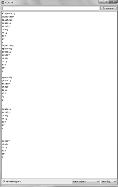

JolliBiber, вам 2 за сочинение. Загрузил - летит каша. Сделал медленнее получилось вроде того:
Klapautsiy
lapautsy
apautsy
pautsy
autsy
utsy
tsy
sy
y
а потом вообще билиBiberда :)

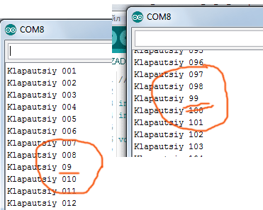

Tomasina пишет:
Ну и для любителей краткости можно использовать сокращенный if...:
  while(n < 999) Serial.println("Klapautsiy " + String(n < 9 ? "00": n < 99 ? "0":"") + ++n);
Только детям на ночь не показывайте...
Изучал....размышлял...Нашел описки. Должно быть n<10 и n<100 (описки увидел когда запускал скетч, в районе 9 и 99 работало неправильно)

Joiner пишет:
Описки там нет, все выводит корректно, во всех разрядах. А косяк в строке 3 - она ни на что не влияет, поэтому можно выкинуть.
Приведи свой код (я знаю где у тебя неточность, но попробуй найти сам).

Joiner
Зарегистрирован: 04.09.2014
Tomasina пишет:
я в курсе, поэтому и прошу привести свой код.
У меня этого не наблюдается.
Это твой, вообще-то :)
int n =0;    // уставливаем начально значение
int up = 1;    // шаг увеличения
   Serial.begin(9600); // подключаем порт
  while(n < 999) Serial.println("Klapautsiy " + String(n < 9 ? "00": n < 99 ? "0":"") + ++n),
Tomasina
Tomasina аватар
Зарегистрирован: 09.03.2013
а вот это уже интересно, потому как у меня этот код выдает все корректно:
А твои пропуски нуля выдает только при таком коде:
  while(n < 999) Serial.println("Klapautsiy " + String(n < 9 ? "00": n < 99 ? "0":"") + n++);
P.S. IDE 1.0.5
Joiner
Tomasina пишет:
P.S. IDE 1.0.5
У меня IDE 1.6.5. Если 9 заменить на 10, а 99 на 100, то все ок.
