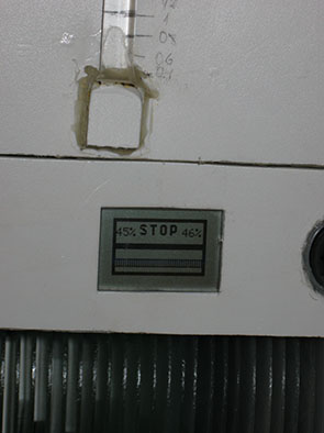

та особо нечем хвастаться. с того времени. закончил барометр, для которого и надо был єкран. переделал клапан на домашней вытяжке *для паяльника. начало холодать заклинило "бабочку" и сломалась механика переделал конструкцию *но тут нет контроллеров. механика драйвер двигателя 2 концевика. от тоски на работе климат контроль равняю *отопления нет, то я заставляю его греть помещение не только воздух. на контроллере, но вряд ли кого то интересует: 3 шима с гальванрозвязкой, 3 тертодатчика, датчик влажности, газовый анализатор, 2 шаговых двигателя со стрелками. дойдут руки перепишу весь код.

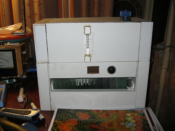

малий расход жидкости, потому не пришлось управлять влажностью. потому и не поставил ардуину с екраном и датчиком. а хотел.
екран затарил на аукро. цена от 55 до 132 руб. причем покупаются с куском мобилки http://aukro.ua/telefon-benq-siemens-a70-na-zapchasti-i5121490041.html я заплатил менше, так - как купил только екран. тогда мне обошелся 37 рублей с доставкой. зарплата низкая, потому цена имеет значения
доброго времени суток. вот теперь появилась потребность в грубой силе, и питаюсь ответить на вопрос а где тот самый экран от сименса а вот где он
. сначала било очень сухо и не хватало нервов регулировать скорость куллеров, а потом пошли дожди и устройство ка рыбе зонтик. достало поставил: экран, датчик влажности DH11, ардуину, энкодер .... и кучю всчего. извините если чем обидел. за библиотеку огромное спасибо. пользуюсь. графикой в том числе. если нужно могу и код загрузить. но там кучя самопальной переферии не думаю что комуто интересно
Ну молодчина! Можно ещё небольшую фотку самого экрана вблизи, чё он там "говорит".
спасибо. да не вопрос, только у меня фотка дома а я сейчас на работе. взял из своей страничку и фотошопом увеличил
художник из меня никакой, как и программер, уж извините. слева - заданая влажность, справа реальная, поцентру служебная информация: бак пуст, бак отсутствует *прибор модульний, долив воды. на момент фотографирования была достигнута влажность с перекрытием + 1% вот и остановился. можна было просто цыфры виводимть но ето скучно. есил интересно на сайте есть фотки с крупним планом *но не етом ето оффтоп

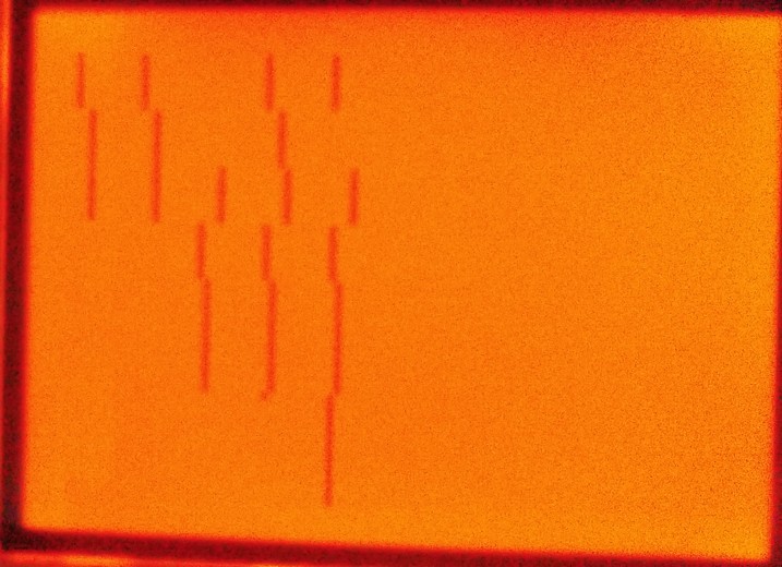

Уважаемый hugoboss317!!

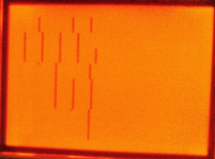

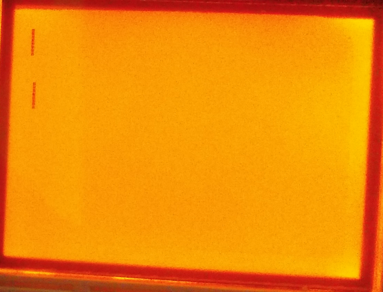

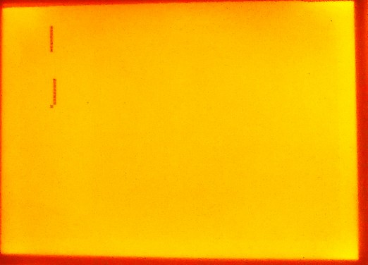

Спасибо за вашу библиотеку . Но возникла ирудность с экранчиком снятым с старого телефона Siemens A70 . Модель на фото.

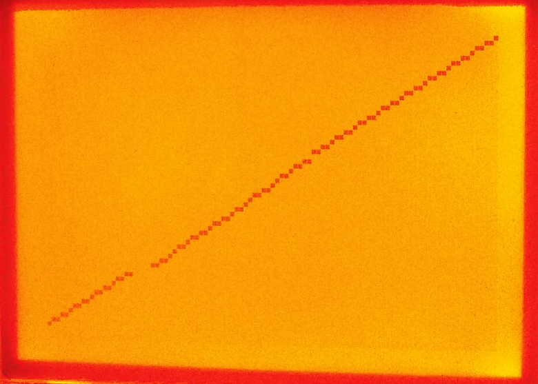

Проблема на втором фото.

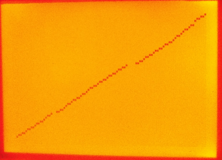

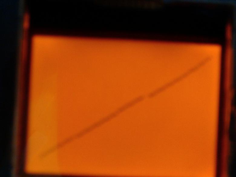

Код вывода диагональной линии
#include <PCF8812_new.h> byte a, b; boolean i, j; void setup(){ LcdInit(10, 8, 9, 13, 11); //CS, RESET, D/C, CLK, DATA } void loop(){ LcdPageONE(); do{ LcdLine( 100, 0, 0, 60, INV); } while(LcdPageTWO()); delay(1000); }В цикле линия дергается , появляется один или два разрыва. Могу выслать видео. Сам не разобрался. Помогите.
А примеры из библиотеки нормально выводятся?
Питание и сигналы Не выше 3,3Вольт?
Фото можно немноко по качественней.
Не работают все примеры. На экране каша. На диагональной линии видно проблему самым лутшим образом. Выложил видео
https://cloud.gmx.net/ngcloud/external?locale=de&guestToken=KBDkddRkSoia...
Пример Hello world и диагональная линия. Помоему проблема в
LcdPageONE();LcdPageTWO().Или контролер расчитан на работу с разными экранами . И матрица памяти больше чем нужно. Как ппроверить не знаю.

Как то странно массив выводится. НА самом деле контроллер экрана PCF8812 и судя по фото экраны у нас одинаковые.
Уточни, скачиваласть последняя версия из поста 77?
Проверил примеры, "приве..." работает нормально ну и всё остальное в том числе и линия (на всякий случай - крайняя координата по оси "у" 63, не 60)
Рекомендую пропробовать следующее, поставить по пикселю в крайние координаты и посмотреть чгде они будут. Дело в том что на моём дисплее видеобуфер в ширину 102 пиксела, а отображаемое поле 101, из за этого один байт массива выводится в никуда чтоб совпало с изображением, может в твоём экране немного по другому.
И ещё раз спрашиваю - подключение правильное - 3,3 вольт питание и не больше этого же значиние на управление?

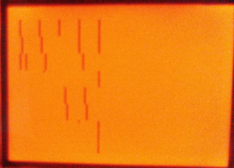

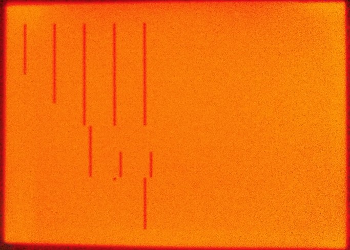

Чтоб точнее понять что может быть не так мне нужно "увидить" следующее:
Нуно вывести на экран
вертикальную линию длиной 24 с координат 0, 0.
Вертикальную линию длиной 25 с координат, ну скажем 10, 0
вертикальную линию длиной 48 с координат 20, 0
то же длинной 49 с координат 30, 0
то же длиной 64 с координат 40, 0
Это всё одновременно и неразмытую фото всюда
а может че-то с делителями напартачено, или какие то высокочастотные пульсации по питанию? а может 5 вольт с контроллера подал экрану ? интересно как то. у меня било 2 крайности: или работает, или не работает. мои баги как программера не в счёт. не так давно другу в инкубатор вмуровал еще один экранчик. захотелось ему чтоб каждые 4 часа сам яйца переворачивал, держал температуру ...... еще б "риел тайм клок" поставить, и он мог быть полностью автоматическим. держал температуру, переворачивал, понижал температуру согласно графику, последнюю неделю отключал переворот ......

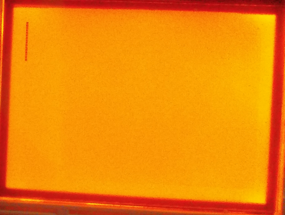

Извините за задержку был в другом городе.

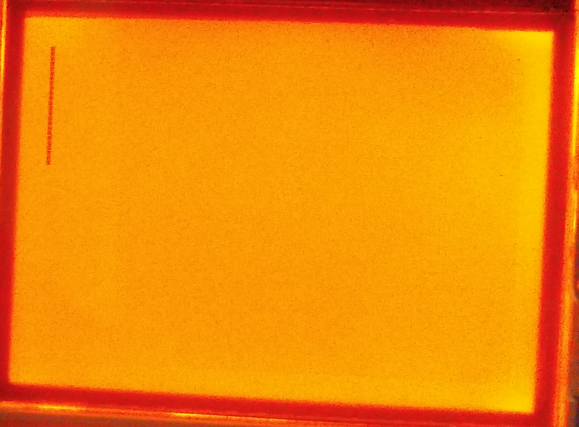

Старая програма . Фото после каждого цыкла
LcdPageONE();LcdPageTWO()Питание, сигналы проверил . Все в норме на осцилографе наводок пульсаций нет .
Я псиал что надо вывести

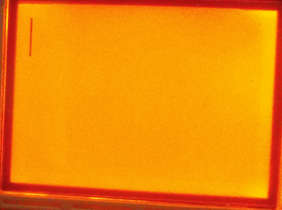

Нуно вывести на экран вертикальную линию длиной 24 с координат 0, 0.
Выводим. В цикле линия 24
следующий цикл уже только 16
2 по 8 со сдвигом по горизонтале
опять 16
потом 24 потом вертикальные линии в позициях 0 или 1 по горизонтале длиной 16 или 8 или 24Снимать слрожно смартфон фокусируется где хочет 20 кадров 1 нормальный

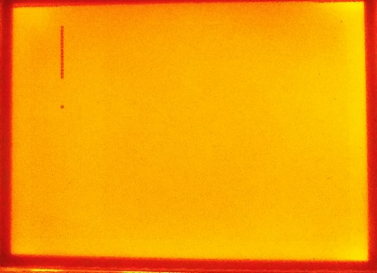

вывел
по циклам
В библиотеке точно ничего не менял?
добавь рядом линию 49
вертикальную линию длиной 24 с координат 0, 0. Вертикальную линию длиной 25 с координат, ну скажем 10, 0 вертикальную линию длиной 48 с координат 20, 0 то же длинной 49 с координат 30, 0 то же длиной 64 с координат 40, 0 Это всё одновременно и неразмытую фото всюда
самые не размытые
Все. Поехал до понедельника искать другие проблемы . Так что я SP (искатель проблем)
генератор проблемм)))
