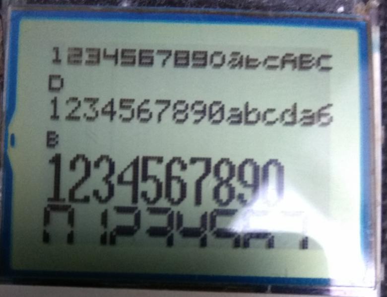

Я посмотрел исходник, который, очевыдно, Вы пытаетесь вывесть. Если это из примера
LcdsetFont(font_5x5);
LcdGotoXY(0, 0);
LcdPrint("1234567890abcABCD\n", ON, 1);
LcdsetFont(font_5x8);
LcdPrint("1234567890abcdабв\n", ON, 1);
LcdsetFont(font_7x15);
LcdPrint("1234567890\n", ON, 1);
LcdsetFont(font_10x16);
LcdPrint("012345678", ON, 1);
то всё дело, как я и предпологал в адресации банков.
В примере самый маленький шрифт(5х5) должен выводиться в верхней строчке. В вашем экране всё наоборот.
Разница у экранов Nokia и Siemens больше чем я думал.
Вывод данных у обоих экранов идёт с права на лево, но у Siemens с верху в низ, а у Nokia, очевидно, в низу вверх.

Придётся немного поколдовать

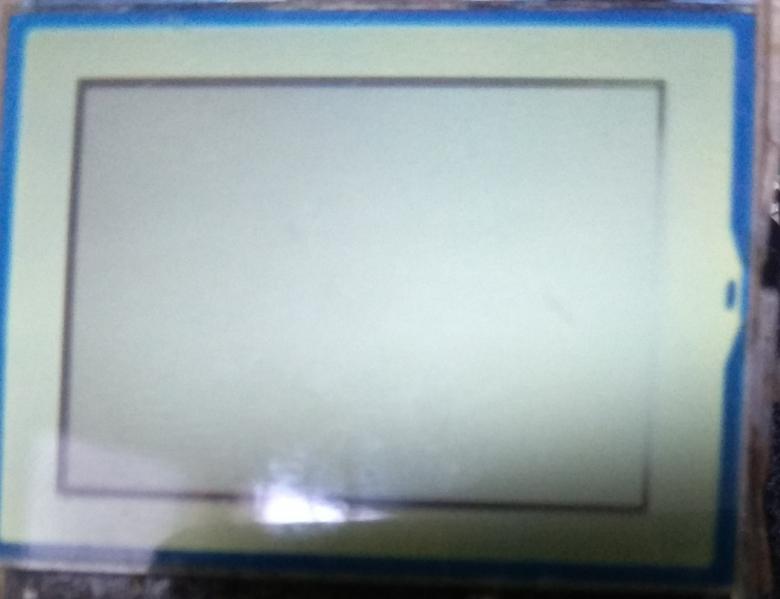

Да так оно и есть. Я пытался что-то из графики, но похожая ситуация и действительно как- то шиворот на выворот :-). Вот попробовал вывести рамку:
#include <PCF8812_new.h> void setup(){ LcdInit(6, 7, 5, 3, 4); //CS, RESET, D/C, CLK, DATA } void loop(){ LcdPageONE(); do{ LcdRect (0, 0, 95, 64, ON); } while(LcdPageTWO()); delay(1000); }напечатало вот так :
Да, так и есть. Адресация банок с низу вверх. С шириной и лишним регистром кажется угадали.

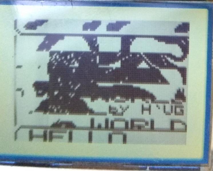

Делаем следующее:
Примерно на строчке 103 в файле .cpp есть такое дело:
Меняем на
Дальше по тексту меняем:
for(b = 0; b < m; b++){на
for(b = m; b > 0; b--){И опять сюда рамочку
Рамки я не увидел:
Ну попробуйте ещё что то вывести. Нам сейчас нужно понять где заканчивается музыка.
Можно из примеров. Можно линии полосочки - неважно.
Вот лев - видно, что часть ног вверху:
Вот эта строка повторялась два раза: 1
for(b = 0; b < m; b++){и в обоих я поменял наfor(b = m; b > 0; b--){Помоему 8х8 чередуются не в той последовательности. Низ вверху, а верх внизу.Во втором случаи отчищается массив, там менять ничего не надо.
Такое чувство что Вы сто то не поменяли.

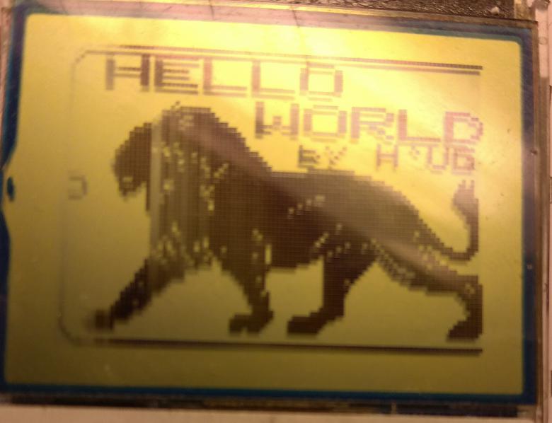

Покажите как теперь выглядит олностью функция в библиотеке
hugoboss317, я извиняюсь , постом выше я выложил фото не редактированную библиотеку. Если отредактирать как Вы написали - вообще пустой экран и ничего не выводит. Фото в посте 154.
Пытался найти даташит на 3410, но безрезультатно.
Только вот это:
https://www.rlocman.ru/shem/shem-cache.html?di=18881
Покажите как теперь выглядит полностью функция в библиотеке
uint8_t LcdPageTWO(void) { uint8_t step, p, b, m = 3; switch(page){ case 3: step = 5; break; case 2: step = 2; break; case 1: step = 0; m = 2; break; } LcdWrite(LCD_C, 0x40 + step ); // установка адреса по Y: в банк 0...3...6 LcdWrite(LCD_C, 0x80); // установка адреса по X: for(b = 0; b > 0; b--){ for(p = X_RES-1; p < X_RES; p--){ LcdWrite(LCD_D, Lcd_page[p][b]); //выводим сформированый массив } LcdWrite(LCD_D, 0x0); //регистр 102 в видеопамяти } for(b = 0; b < m; b++){ for(p = 0; p < X_RES; p++){ Lcd_page[p][b] = 0b00000000; //отчищаем массив } } page--; return page; }Строка 12 это что?
for(b = 0; b > 0; b--){Внимательней.
И строчку 13 наверное нужно заменить
Вот уже получше:

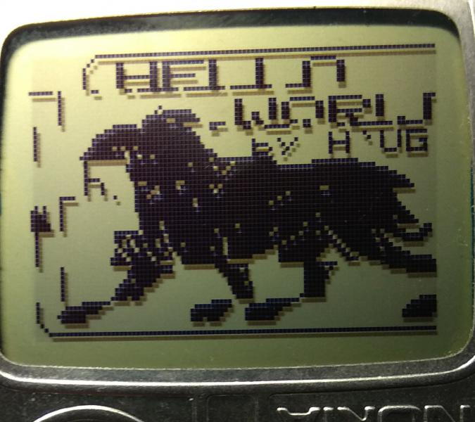

hugoboss317, ище один ньюанс. Взял другой LCD 3410 и не понятно почему, но он ведет себя с Вашей библиотекой иначе.
Вот что он печатает, хотя с библиотекой 8glib, ничего такого не наблюдал:
Несколько раз перепрошивал ардуинку - то с первым, то со вторым дисплеем. В чем закавыка ?????

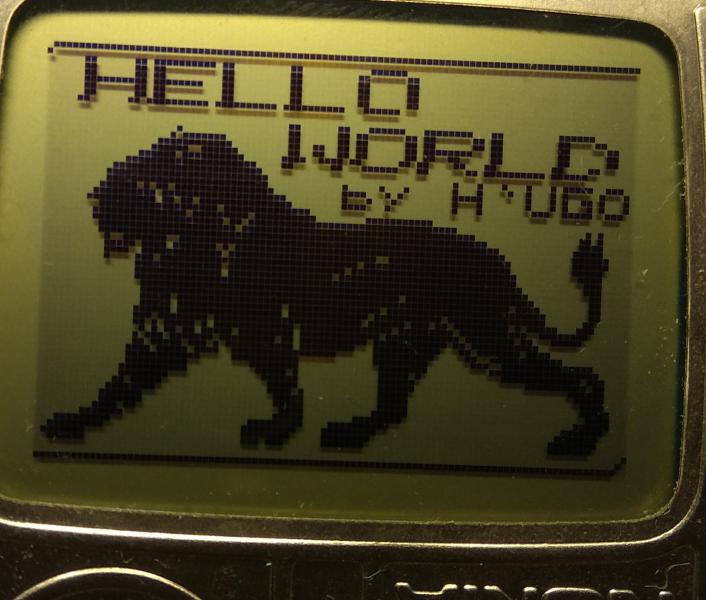

Другое разрешение
Другое разрешение
Да, действительно поменял рарешение и результат :
Оба экрана с Nokia 3410, а разрешения разные.
