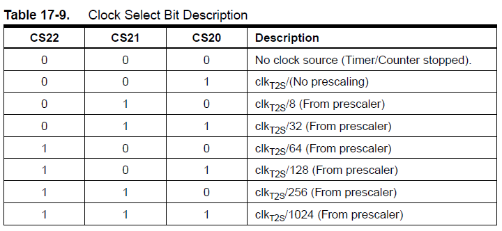

ites пишет:
Хочу задать вопрос о выборе прескейл значения. Если я правильно прочитал, то у тебя 256, правильно? Т.е. частота таймера у тебя будет будет 16мгц/256/1 = 62500, правильно? Быстрее просто не успевает обработчик прерывания?
256 это все таки разрядность ШИМ, а прескалер по даташиту:
 Будет ли успевать обработчик или нет зависит от количества задействованных выводов, измерений не проводил, так что при разных прескалерах и количестве выводов какая реальная частота ШИМ не могу сказать.
ites
Зарегистрирован: 26.12.2013
maksim пишет:
Да собственно сравнивает pwms[0] с pwm и устанавливает или сбрасывает бит порта.
Логика действия ускользнула. Можно рассказать на пальцах?
maksim пишет:
Это какой-то другой даташит, не от Arduino Uno. В том, что я читал, были CS12-CS10.

ites
ites пишет:
Сорри, осознал, что мы про разные таймеры говорим. Я про таймер1, а ты про таймер2.
