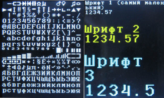

Для русификации библиотеки Adafruit-GFX требуется:
- скачать любой из приведённых ниже архивов;
- заменить файл glcdfont.c в Adafruit-GFX;
- добавить функцию utf8rus() в скетч;
- вставить в начале скетча команду: display.cp437(true);
Применять функцию utf8rus() можно внутри команд печати строк: display.println(utf8rus("Тест"));
В архивах примеры и библиотеки, различающиеся по виду дисплея:
Более подробная информация в предыдущих постах.

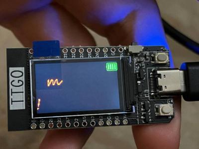

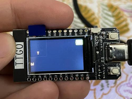

Приветствую! Спасибо за подробную инструкцию! Вроде как сделал все, как описано, но после загрузки на экране не отображаются русские символы (пример на скрине). код вывода:
tft.setTextSize(2); tft.setFreeFont(&SEGOESC10pt8b); tft.setCursor(30, 60); tft.setTextColor(TFT_RED); tft.println(utf8rus("Привет")); tft.println(utf8rus("МИР!"));использую tft.setFreeFont т.к. при попытки использовать tft.setFont(&SEGOESC10pt8b); получаю ошибку: 'class TFT_eSPI' has no member named 'setFont'
ну вообще как то странно, часть символов отображается, часть - нет
tft.setTextColor(TFT_RED); tft.setFreeFont(&ARIAL10pt8b); tft.setCursor(30, 60); tft.println( utf8rus( "т" ) ); tft.println( utf8rus( "п" ) ); tft.println( utf8rus( "ы" ) );Судя по всему, кодировка русского в программе и в фонте - разная.

Может кто сталкивался с подобной проблемой и подскажет, на что обратить внимание?
Сталкивался с таким после обновления Adafruit_GFX. Решил проблему откатом адафрутовской библиотеки пока не заработало.
Спасибо за ответ! Тоже так делал. Переустанавливал и IDE тоже. Пока не помогло :(
похоже вы не поняли. Вам предлагают не просто переустановить библиотеку, а взять более старую версию. Советую взять Adafruit_GFX 1.7
Спасибо, но не помогло. Adafruit_GFX 1.7 установил, файл glcdfont.c подменил. Толку никакого. Сообщение: "gen_esp32part.py:507: UnicodeWarning: Unicode equal comparison failed to convert both arguments to Unicode - interpreting them as being unequal" так же появляется после компиляции. Куда копать, ума не приложу
Посмотрел, у меня 1.5.6. С более новыми то ли не заработало, то ли я уже не стал экспериментировать, не помню. Эта работает, меня пока устраивает.
Знаете, я тут поэкспериментировал и пришел к выводу, что проблема компилятора связана с ESP32. Собрал макет на nano, загрузил скетч с русификатором. Все работает. А с ESP - нет. Конечно столь древний Adafruit_GFX я не ставил. Но попробую из принципа, а вдруг...
Попробовал. Безрезультатно. С ESP32 - не работает
У меня сейчас на ESP32 как раз и работает. До этого была нанка, потом ESP8266.
А можно подробнее? Какая IDE у вас установлена? Какая плата ESP32? У меня DOIT ESP32 DEVKIT V1.
IDE 1.8.15 и 1.8.19 (на разных ПК). Ядро ESP32 2.0.1
Ядро ESP32 2.0.1
Извиняюсь, а где посмотреть про ядро ESP?
В менеджере плат
Вот с таким простейшим кодом под мой дисплей TFT 1.44 все нормально компилируется и работает на ESP32

Перепробовал разные релизы IDE, разные релизы библиотек. Исход одинаков. Что делать дальше, где еще копать - не знаю. Видимо собака порылась где-то в недрах реестра. Что еще придумать, ума не приложу. Остается забить на русификацию.
Покажите свой код в таком же простейшем виде. Без лишних приблуд типа wifi и прочего
Вот, примерно как ваш. Но это значения не имеет:
#include <Adafruit_GFX.h> // Core graphics library #include <Adafruit_ST7789.h> // Hardware-specific library for ST7789 #include <SPI.h> // Arduino SPI library // ST7789 TFT module connections #define TFT_CS -1 // такого пина у экрана нет #define TFT_DC 4 // define data/command pin #define TFT_RST 2 // define reset pin, or set to -1 and connect to Arduino RESET pin /* подключение выводов дисплея 240х240 на ST7789 к ESP32 DEVKIT V1 SCL - D18 SDA - D23 RES - D2 DC - D4 */ // Initialize Adafruit ST7789 TFT library Adafruit_ST7789 tft = Adafruit_ST7789(TFT_CS, TFT_DC, TFT_RST); void setup() { tft.cp437(true); tft.init(240, 240, SPI_MODE2); // Init ST7789 display 240x240 pixel tft.fillScreen(ST77XX_GREEN); tft.setRotation(2); //перевернуть вверх ногами } void loop() { tft.setCursor(5, 5); tft.setTextColor(ST77XX_BLACK); tft.setRotation(2); tft.setTextSize(4); tft.setTextWrap(true); tft.print (utf8rus("ПРОВЕРКА")); tft.setTextColor(ST77XX_RED); tft.setTextSize(3); tft.setCursor(10, 50); tft.print (utf8rus("Шрифты: ")); tft.setCursor(25, 80); tft.setTextSize(4); tft.print(utf8rus("ПРИВЕТ")); tft.setTextColor(ST77XX_BLUE); tft.setCursor(50, 120); tft.setTextSize(3); tft.println("123456789"); }Да, забыл отметить, что код русификатора у меня в отдельной вкладке, а не в общем теле программы. Но раньше это работало. И работает сейчас на нано.

Спасибо. Буду ждать. Только не забудьте сделать вкладку "utf8rus" и в нее вставить русификатор
/* Recode russian fonts from UTF-8 to Windows-1251 */ String utf8rus(String source) { int i,k; String target; unsigned char n; char m[2] = { '0', '\0' }; k = source.length(); i = 0; while (i < k) { n = source[i]; i++; if (n >= 0xC0) { switch (n) { case 0xD0: { n = source[i]; i++; if (n == 0x81) { n = 0xA8; break; } if (n >= 0x90 && n <= 0xBF) n = n + 0x30; break; } case 0xD1: { n = source[i]; i++; if (n == 0x91) { n = 0xB8; break; } if (n >= 0x80 && n <= 0x8F) n = n + 0x70; break; } } } m[0] = n; target = target + String(m); } return target; }Скомпилировалось нормально
Я и не сомневался. Тут причина в чем-то другом по-видимому. С ардуино нано русификация работает без проблем. Проблемы только с ESP. Причем конкретно с моим IDE. Что-то с ПО, скорее всего, возможно результат обновления, или еще что. Загадка.
