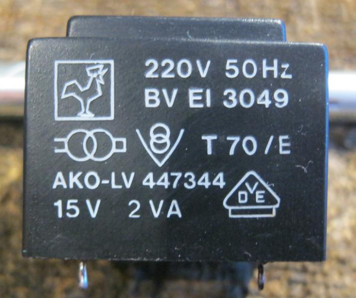

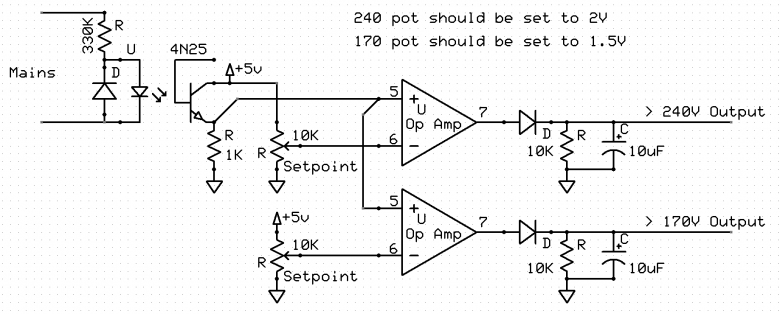

Коль мы уж вспомнили о теме темы скажу. Подход изначально не верный. Выпрямитель в цепи измерения - сильно неленейная штука, а при попытках еще и запитать схему от того выпрямителя, с которого и измеряем - вобще атас. Как впрочем и от того же трансформатора. Потому если хочется контролить величину (читай амплитуду) напряжения в сети, то мерять через отдельный трансформатор если нужна гальваноразвязка, или просто резистивный делитель типа 100КОм к 100Ом, если не нужна или она создана в другом месте схемы. С выхода либо получать переменку амплитудой до 0,5В, чтоб не открывались защитные диоды по минусу, либо смещаем 0 в положительное напряжение.
Я бы делал на делителе без смещения 0. Как наиболее простое.
Алгоритм, если цель именно контроль напряжения 50Гц, а не единичные выбросы ловим - проще пареной репы. Когда МК нечего делать, присваеваем М=0 и начинаем часто опрашивать АЦП, с него значения легонько фильтруем и сравниваем с М. Если результат больше М, то сохраняем его в М. Т.е. ищем максимум сразу по ходу ввода. Так крутимся дольше периода сети. В результате в М - максимум за период, оно же амплитуда. Его тоже пускаем в фильтр. На выходе - средняя амплитуда за некоторое последнее время. Сравниваем с уставками, типа 250*корень(2) + смещение нуля, если есть (тут тоже есть варианты, можна просто откалибровать при наличии латра - установить 250В на нем, посмотреть сколько выходит - то и уставка). Делаем гистерезис по вкусу, чтоб не скакало при нахождении вблизи границы.
Нижная - как раз вариант трансформаторный с смещением нуля. Годная. Верхная - "зачем ты мама меня родила" - в топку сразу. Оптрон на входе не обеспечит стабильность передачи амплитуды аналогового сигнала. Но как вариант без ардуины, можна сделать, только оптроны на выходах ">250" и "<170". Там они только логический сигнал пропустят. И запитать ОУ можна без трансформатора тогда. В общем симпатично может получится. Хотя гистерезис еще нужно придумывать.. В общем с ардуиной проще в целом, и решения без ардуины, на форуме ардуины - злостный офтоп;)
Схемы эти нашел на просторах инета,вот только не понятно по нижней схеме зачем R1-10к идет на Vcc? согласен с Ардуино проще,для этого и показал схемы что бы услышать ваше мнения что лучше а что нет.
А R1-R2 как раз делитель задающий смещение нуля на уровне половины Vcc. Получится когда переменка с трансформатора будет 0, на входе АЦП будет Vcc/2. При положительной волне получим Vcc/2+Vа, при отрицательной Vcc/2-Vа, где Vа-амплитуда переменки с выхода трансформатора деленая делителем R3-R4. Схема позволяет и на отрицательной полуволне тоже мерить, хотя оно врядли нужно.
Это стандартная схема смещения. На вход АЦП поступит синус смещённый на Uпит/2. После оцифровки убираем постоянную составляющую - получаем чистую огибающую напряжения. Её уже можно обрабатывать.
Ну и пусть себе нелинейная. Если нужно только определить превышение какого-то установленного порога, нелинейность части схемы до компаратора не мешает.

Не то чтоб не мешала. Мешает. Но действительно можна ей учесть. Только вот зачем, если без выпрямителя цепь становится линейной. Ну а если от него и питатся - то ничего уже не выйдет учесть.
Да это конечно все понятно,не понятно зачем и куда подключать Vcc надо же знать какому выводу ардуинки его цеплять.
На +5В разумеется. Тогда правда не получится использовать внутреней опорник и более точно оцифровывать. Ну для начала так глянем. Получим ноль измеряемого расположеный на половине Vcc, т.е. на 2,5В, а переменка должна уложится по амплитуде с запасом в +-2,5В.
Для трансформатора 6В (это вероятно как раз RMS;) амплитуда будет в корень из 2 больше т.е. 8,4В, значеть делитель 8,4/2,5=3,36 раз округляем с запасом к примеру до 5. Т.е надо (R3+R4)/R3=5. удобно R3=1КОм а R4=3,9КОм - распостраненный номинал. Пересчитываем обратно коэффициент делителя выходит (3,9+1)/1=4,9. Учтем трансформатор с коэффициентом 220/6=36,67 Получим общий коэффициент деления схемы 36,67*4,9=179,67. Т.е. 1 вольт на входе АЦП будет при мгновенном напряжении в сети 179,67В а общий диапазон +-2,5В будет соответствовать мгновенным напряжениям в сети 179,67*2,5= +-450В. Вполне нормас.
Для работы с внутреним опорником 1,1В надо задать смещение о 0,55В для чего пересчитать делитель R1R2, и аналогично пересчитать R3R4.

Что скажете по поводу таких схем?
Применял такие трансформаторы.
Трансформаторы годные.

Ответьте на простой вопрос, зачем? Зачем мерить и отрицательную полуволну, она от положительной сильно отличается?
ПС. Понимаете ситуацию, в схему добавляется нечто, без чего все тоже работает, а на вопрос "а нафига?" - ответ ну с ним тоже можна получить все тоже, но надо немного повозится ))) Мазохизм?
