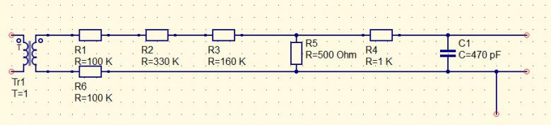

Мне нравится схема со смещенным нулём, но она труднореализуема, что-то никто не предлагает простой источник прецизионного опорного напряжения, а он там необходим, иначе всё теряет смысл, второе, в делителе который на переменку тоже не простые резисторы надо использовать а из константана, если поискать у меня есть такие ))) а у ТС? Большой вопрос
Еще нравится схема с защёлкой (пиковый детектор), но она не заработа должным образом, пульсации, минимально, что удалось достичь подбором диодов - 180 милливольт, то-есть ни о чём
Ребята давайте жить дружно и не ругаться и не спорить.
Честно уже в голове каша полная у меня.
Logik вы можете конкретно показать схему та что нужна? и я по пробую её,просто я уже если честно перестал понимать что и как.
Бузер и светодиоды питаю от Ардуино,реле же от отдельного БП,один общий минус у всего этого,больше нет не каких нагрузок,то что касается сенсора применил трансформатор тот что показал, два резистора и стабилитрон и на выходе получил ровно 2в.
ua6em реально мне помогает в программе и со схемами за что ему огромное спасибо не знаю что бы делал без него,так как я уже сам не смогу осилить эту программу,а я же свою очередь все тестирую и проверяю,я не говорю что у меня тут лаборатория и все как в метрологии но замеры и прочие дела можно делать,я конечно не прошу сделать все это с точностью до 0.01в.
По самой простой схеме- код отрабатывает как пистолет четко все ловит и работает.Но мне показалось что эта схема слишком простая,если у вас кто участвует в этой теме есть конкретные предложения по схеме я готов проверить.
Что касается прецизионных резисторов достать можно конечно советские запасы есть еще у нас возможно я смогу достать то что надо,.
Ребята если что не судите строго меня я в этом деле начинающий и многое могу не понимать о том что вы пишете,я читаю учусь то что вы пишете,за что уже все вам спасибо,но этот проект хотелось бы добить,надеюсь не ка-во не обидел не чем,спасибо.
Вот с этой схемой получаю такие данные в мониторе порта.

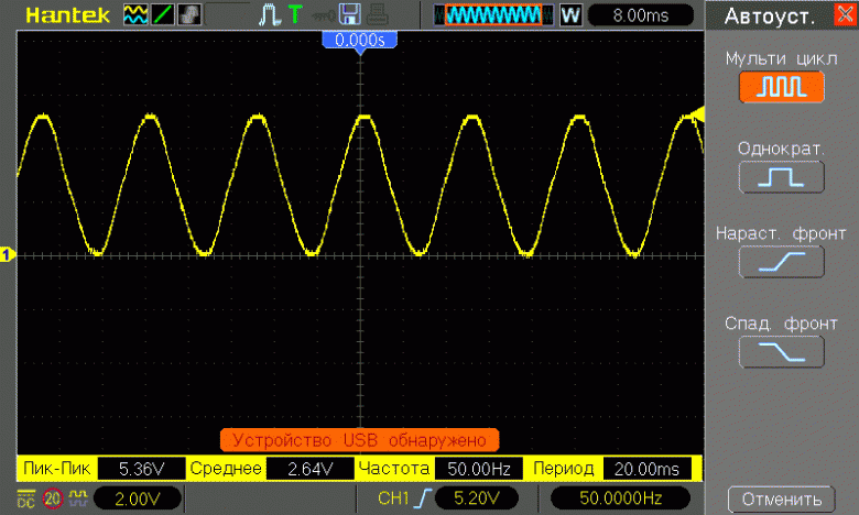

Вот осциллограмма с этой схемы на выводе АО.

так простая функция read_VMAX(); справляется с этой задачей с точностью лучше 1% при элементарной схемотехнике и программе, но лично бы я использовал эту, она и с выбросами, а в этой схеме в точке VD2 они не могут иметь значение более 1 вольта, легко справляется:
void read_DFILTER(){ int vmax =0; for (int j=1; j <= 200; j++) { sensorValue = analogRead(sensorPin); G+=sensorValue-(G>>3); sensorValue=G>>3; // показания сенсора после цифрового фильтра if (sensorValue >vmax){vmax=sensorValue;} } sensorValue = vmax; }Да, блин, косяк. Сознюсь. Прошу прощения. Экран маленький. Лишнего прокрутил. Не в того цицату попал.

ПС. Тут вобще с схемой дело плохо. Делитель R1R2 однозначно на 2 делит. А входное на нем несколько больше 10В, соответственно на АЦП более 5В и говорить о том, что он чтото там меряет вобще не приходится.
На +5В разумеется. Тогда правда не получится использовать внутреней опорник и более точно оцифровывать. Ну для начала так глянем. Получим ноль измеряемого расположеный на половине Vcc, т.е. на 2,5В, а переменка должна уложится по амплитуде с запасом в +-2,5В.
Для трансформатора 6В (это вероятно как раз RMS;) амплитуда будет в корень из 2 больше т.е. 8,4В, значеть делитель 8,4/2,5=3,36 раз округляем с запасом к примеру до 5. Т.е надо (R3+R4)/R3=5. удобно R3=1КОм а R4=3,9КОм - распостраненный номинал. Пересчитываем обратно коэффициент делителя выходит (3,9+1)/1=4,9. Учтем трансформатор с коэффициентом 220/6=36,67 Получим общий коэффициент деления схемы 36,67*4,9=179,67. Т.е. 1 вольт на входе АЦП будет при мгновенном напряжении в сети 179,67В а общий диапазон +-2,5В будет соответствовать мгновенным напряжениям в сети 179,67*2,5= +-450В. Вполне нормас.
Для работы с внутреним опорником 1,1В надо задать смещение о 0,55В для чего пересчитать делитель R1R2, и аналогично пересчитать R3R4.
Так трансформаторы у меня все на 12в или на 15,тогда придется пересчитать просто делитель?
Тогда получается на Vcc подаем прям с ардуинки +5в? и дальше все по схеме.
Для пробы можно сильно не заморачиваться с расчётом, а взять верхний резистор R3 - 1 ком, нижний R4 - 10 ком и попробовать, подать на A0
Vcc подаем с ардуины +5 вольт
Читаем этой функцией и смотрим монитор порта )))

схема
Осциллограмма
Делитель вобще настолько простая схема что как бы и рисовать глупо. Но к счастью мир не без добрых людей. Все уже изложено до нас. https://geektimes.ru/post/255126/ Схема на рисунке 5. Разжовано до немогу.
Только замечу что ток делителя лучше взять немного больше, порядка 3-5мА. Соответственно номиналы R1-R3 в сумме не 1МОм, а 200-330КОм (лиш бы не грелись), R5 300-510Ом. Фильтр R4C1 на частоты от 100КГц выкинуть оправдано, наш АЦП их не оцифрует. Элементы L1 L2 v1 FU1 - общепринятая защита устройств, рекомендуется ставить везде и всегда, но и без них работать будет. Если оставите их - трансформатор питания подключайте к правым выводам L1 и L2. Да, за точностю резисторов не гонитесь, их отклонения учитываются в коэффициенте в коде. Еще момент - схема эта расчиана на работу с безтрансформаторным БП, в принципе это верно, потому что просто, но раз уж у Вас трансформаторный БП, то можна схему сделать симметричной. Между L2 и R5 ставим 100-160КОм и вместо R1-R3 тоже 100-160КОм. Так будет не зависить от того как вилку в розетку вставили.
НО ОБРАТИТЕ ВНИМАНИЕ!!! Схема работает под сетевым напряжением 220В, прикасатся к ней, подключать к компу и т.д. при работе недопустимо!! А вот к контактам реле которые будут переключатся можна и прикасатся и подключатся.
Вот! От это и есть причина превращения темы в фарс. Простота схемы и кода - это огромное достоинство. Значить каждые элемент там нужен, и выполняет заданую функцию. А начинающим хочется понаворочаней чего. И они туда доцепляют что попало по добрым советам, а доцеплять можна долго и много, особенно если без понятия гуглить схемы. Зачастую оно и не сильно мешает, как выше писали уже. Спрашиваю зачем отрицательную полуволну мерить - в ответ тишина))) Но как правило не мешает только до поры до времени.

Получается примерно так будет.
я думаю надо вернуться к простой схеме на двух резисторах, там у тебя получалось 3 единицы ацп на вольт напряжения 220, а со смещенным нулем менее 1 единицы, точность упала однако!
LOGIK правильно сказал, не надо наворочаннее
А отрицательное значение переменки как измерять ардуиной?
Я бы из этой схемы взял входную часть с предохранителем варистором и фильтром и подал на трансформатор, а после трансформатора оставил как у тебя было, мост и два резистора в делителе 2 ком и 270 ом, с точки соединения на вход A0, скетч с лёгкой цифровой фильтрацией и поиском максимума
void read_DFILTER(){ int vmax =0; for (int j=1; j <= 111; j++) { sensorValue = analogRead(sensorPin); G+=sensorValue-(G>>3); sensorValue=G>>3; // показания сенсора после цифрового фильтра if (sensorValue >vmax){vmax=sensorValue;} } sensorValue = vmax; }А отрицательное значение переменки как измерять ардуиной?
void read_DFILTER(){ int vmax =0; for (int j=1; j <= 111; j++) { sensorValue = analogRead(sensorPin); G+=sensorValue-(G>>3); sensorValue=G>>3; // показания сенсора после цифрового фильтра if (sensorValue >vmax){vmax=sensorValue;} } sensorValue = vmax; }Так и сделаю/
