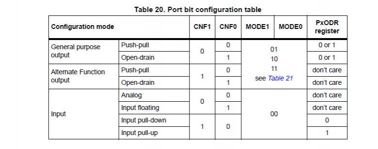

Мож тут кто подскажет..... Короче затык у меня случился в освоении STM32. Короче начал с примерами играться на STM32F103C8T6.
С тактированием вроде разобрался. Уперся в то, что не могу скофигить PB0 как вход пуш-пул. Вроде по РМ все делал, но в цикле while(1) вызов функции led2 не наступает. Уж я его и к питанию притягивал, и к земле. То ли я с конфигурацией туплю, то ли с опросом.. Мож кто подскажет? Спасибо заранее!
int main (void){
RCC_init();
GPIO_init();
GPIOB->CRL |= 0x8; // SET PB0 as a pull-up input
//GPIOB->ODR |= 0x1;
led2();
soft_delay(5000000);
led2();
led3();
led3();
while(1){
if((GPIOB->IDR)&0x1)led2();
else led3();
Понятия "вход" и "пуш-пулл" взаимоисключают друг друга, ибо пуш-пулл -это один из режимов выхода.
У вас судя по настройке выставился режим Alternat Output Open-Drain.
В любом случае спасибо за ответ.
Я . конечно , могу и умею ошибаться. Подправьте меня, если я не прав. Смотрим в РМ: 1000 соответствует Input pull- , а куда пул определяется записью в регистр ODR? Я пробовал так делать, закаменченная строка.
Alternate Function вроде не долже у меня включаться, т.к. биты MODE1 MODE0 нулевые.
5N62V, да, я тоже невнимательно посмотрел. Не Output. Но всё равно косяк ваш есть. Посмотрите на reset defaults -там бит CNF0 уже стоит. Командой |= вы к нему подписываете ещё и CNF1, получается недокументированная комбинация в регистре CRL *1100
И действительно: Reset value: 0x4444 4444, а я думаю нафига они регистры в примерах обнуляют? :)))))
Спасибо! Вы оказались абсолютно правы. Все заработало:

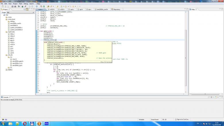

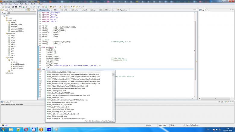

Кост286 пишет:
c spl удобнее всего программировать, не ошибёшься. И подсказки в коококс есть почти как в вижуал студии
Да, я видел эти примеры. Но не понял как мне настроить несколько пинов на одном порту, а лазить по библиотекам я могу,
но читать чужой код у меня плохо получается. Много времени забирает. Быстрее самому написать , да и здорово это стимулирует к дружбе с РМ.
Хотя , наверное, в будущем это не помешает перейти на пользование spl. Кстати, а где есть толковое описание спл?
а например если ты не знаешь какую шину нужно включить для подключения spi2 RCC_APB2 или RCC_APB1, то к коококсе можно навести мышь на RCC_APB2PeriphClockCmd в к примеруRCC_APB2PeriphClockCmd(RCC_APB2Periph_GPIOC, ENABLE);
и посмотреть саму процедуру RCC_APB2PeriphClockCmd, там в начале список всех блоков для шины APB2. Если нет там, то заменяем на RCC_APB1PeriphClockCmd.

мне очень понравился коококс. всё удобно, библиотеки подключаются установкой галочки в списке и опа, библиотеки скопировались в проект и осталось только написать в коде например #include "stm32f10x_tim.h" - таймеры
