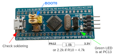

Имею 3 одинаковых платы Blue Pill на STM32F103C8T6, резисторы R10 на 2х поменял на 1,5 КОм, имею проблему - платы не шьются через USB, РАНЬШЕ(из старой среды и со старым загрузчиком) на 1 плату скетчи загружались через USB, в какой-то момент наверно случайно на нее прошил новый бутлоадер и она стала работать как остальные.
Что делаю и результат:
Перемычки 00, прошил через ST-LINK "STM32duino-bootloader-master\bootloader_only_binaries\generic_boot20_pc13.bin" - синий диод быстро замигал, по USB находится как "Maple DFU".
Пытаюсь прошить Ардуино скетч "blink" с PC13, плата "Generic STM32F103C series", методом "STM32duino-bootloader", остальное по дефолту - среда отвечает "Загрузка завершена" но светодиод как быстро мигал так и мигает, ничего не прошито, вывод среды:

Пытаюсь прошить тоже самое, методом "STLink" - среда отвечает "Загрузка завершена" светодиод начинает мигать медленно как в скетче.
Бутлоадер явно меняется - плата теперь находится как "Maple Serial", но прошить методом "STM32duino-bootloader" так-же как ранее не получается.
Пробовал Ардуино 1.8.5 и 1.8.9 - работают одинаково.
Подскажите пожалуйста где взять правильный бутлоадер, среду и/или как правильно прошить?
Попробовал шить STLink-ом загрузчик с перемычками 10 и 01 - ничего не меняется, перемычки 10 наверно нужны для заливки через сериал А9 А10?
Иногда ломается нормальный бутлоадер - STLink подключается только первые 2 секунды после ресета, у меня вылечилось прошивкой скетча блинк средой Ардуино через STLink с нажатием ресета сразу после компиляции.
Вроде победил - была кривая Ява, снес все старые и поставил новую - заработало но только если бутлоадер "STM32duino-bootloader-master\bootloader_only_binaries\generic_boot20_pc13.bin" записать STLink-ом родной утилитой и потом писать скетчи по USB, если прошить STLink-ом из Ардуино то загрузка через USB перестает работать.
естесственно! Писать через загрузчик можно только по USB. Как только вы что-то заливаете ST-link-ом - загрузчик затирается и его надо заново восстанавливать.
Загрузчик не затирается, а заменяется Ардуино на другой содержащий только "Maple Serial", загрузчик "STM32duino-bootloader-master\bootloader_only_binaries\generic_boot20_pc13.bin" после старта на 2 секунды активирует "Maple DFU", если есть что грузить то грузит новую прошивку, если нет то активирует "Maple Serial" и запускает прошивку во флеше.
Вообще-то St-link-ом можно прошивать как угодно, хочешь затирай загрузчик ваш ардуиновский, хочешь не затирай. Нужно только знать его размер. Соответственно в настройках нужно указать с какого места стирать и с тогоже места будет записывать. По умолчания стоит 0x08000000. А будет к прмиеру 0x080002AF. Это так, как пример, нужно знать именно размер загрузчика.
BOOT0 и BOOT1 при прошивки st-link - ом по нулям, ничего переключать не нужно
в момент прошивки бутлоадера перемычки должны стоять 0-1, а после прошивки - 00
