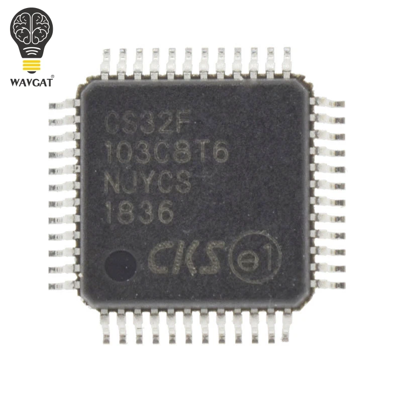

Купил готовую плату stm у WAVGAT, и вот засада, не хочет разгоняться до 128 МГц. У них походу какая-то другая схемка платы с МК.
не схема другая, а скорее всего МК другой, не СТМ, а аналог. О появлении плат СТМ на левых МК кто-то писал тут, по-моему axill
ЗЫ нафига платы у вавгата покупать, уж СТМ-ки то и так копейки стоят.
Мда... Мыши плакали, кололись, но продолжали покупать вавгат...
Во-во, STM тут и не пахнет.

Чипы те же самые с виду. Как доказать что подделка ХЗ. Оригинальные в среде Ардуино разгоняются до 128МГц, а этот не хочет.
RogerClark пишет, что cs32f103 гонится только на 80. В остальном вроде не ругают. Там же кстати можно переведённый даташит качнуть.

Не понял, что значит "чипы те же самые с виду"? Что, все-таки, на них написано - stm32 или cs32?
Или претензия только в том, что они "не разгоняются"? - так это даже производитель не гарантирует. иначе продавал бы их как 128МГц :)))
