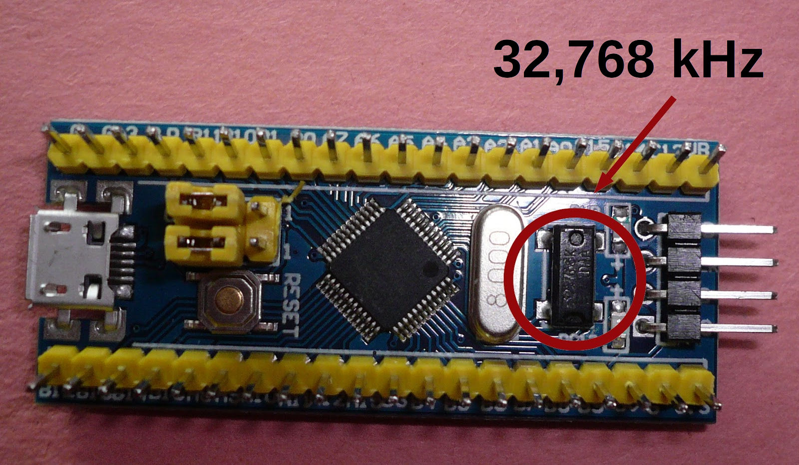

Работаю учителем. С ребенком готовим проект bluetooth часы - будильник на stm32f103. С этой платкой познакомился месяц назад. С ардуино уверенно обращаюсь. Так вот никак не могу запустить на ней RTC. В смысле они работают, только отстают неприлично много. Подключал батарею, прошивал пример от встроенной библиотеки <RTClock.h>... результата нет.
Часы то тикают то не тикают, если поднести руку к плате или дотронусь до кварца то начинают идти.
Почитав форум нашел похожую проблему. Но хочется убедиться что все делаю правильно. Очень прошу друзья залить скетч на плату и проверить ход часов.
раз реагируют на руку - проблема не программная, а аппаратная. У меня на двух платах из шести было ровно то же самое. Оказалось, был не пропаян часовой кварц , вот он:
просто аккуратно паяльником пропаиваете его 4 ножки - и часы пойдут
Точно. Первым делом пропаял. Выпаять не смог. Подлезть паяльником сразу к четырём ногам не получается. Подпаял просто круглые бочёнки часовых кварцев к ногам и положил сверху. Теперь красивая композиция из двух кварцев разных типоразмеров. И что то мне говорит, что в тех, что на плате были изначально, в корпусах вообще не было кварцев. После подпайки второго работает совершенно штатно, не мешает. Такой китайский экономичный вариант.
И даже нога (крайняя) под батарейку литиевую выведена. Я тут из стола как то достал платку к которой примерно пол года литиевая батарейка была подключена. Время убежало секунд на 30. Не так плохо за пол года, но тут вопросы к кварцу. Ещё RTC содержит 42 16-битных регистра, которые можно использовать как память, которая сохраняется, пока батарейка подключена. Не eeprom конечно, но что то хранить можно.
#include <EEPROM.h> #include <RTClock.h> #define LED_PIN PC13 #define ALARM_LED PA7 #define BUTTON PA9 RTClock rt (RTCSEL_LSE); unsigned int alarmSet, sunsetSet, pwmSet, inData; unsigned long prevTime, timeSet; byte h, m, s, hS, mS, sS, checker, c; byte hA = 8; byte mA = 30; byte sA = 0; void setup() { Serial.begin(9600); Serial2.begin(9600); Serial.println(); Serial.println("HELLO"); pinMode(LED_PIN, OUTPUT); pinMode(BUTTON, INPUT_PULLDOWN); digitalWrite(LED_PIN, 1); pinMode(ALARM_LED, PWM); pwmWrite(ALARM_LED, 0); rt.attachSecondsInterrupt(blink); } void loop() { if (Serial2.available() > 0) { Serial2.setTimeout(10); String str = Serial2.readString(); str.trim(); checker = str.substring(0, 1).toInt(); str = str.substring(1); inData = str.toInt(); if (inData > 500000) { return; } Serial.print("incoming data: "); Serial.print(str); Serial.print(", "); if (checker == 1) { rt.setTime(inData); h = inData / 3600; m = (inData - h * 3600) / 60; s = inData - h * 3600 - m * 60; Serial2.print(h); Serial2.print(":"); Serial2.print(m); } if (checker == 2) { hA = inData / 3600; mA = (inData - hA * 3600) / 60; sA = inData - hA * 3600 - mA * 60; Serial.print("alarm is set: "); Serial.print(hA); Serial.print(":"); Serial.println(mA); } if (checker == 3) { hS = inData / 3600; mS = (inData - hS * 3600) / 60; sS = inData - hS * 3600 - mS * 60; Serial.print("sunset is set: "); Serial.print(hS); Serial.print(":"); Serial.println(mS); } if (checker == 4) { pwmSet = inData; pwmWrite(ALARM_LED, pwmSet); Serial.println(inData); } } } void rtc() { h = rt.hour(); m = rt.minute(); s = rt.second(); if (h == hA && m == mA) { Serial.println("alarm!!!"); for (pwmSet; pwmSet < 65535; pwmSet++) { pwmWrite(ALARM_LED, pwmSet); if (digitalRead(BUTTON) == 1) { pwmSet = 0; pwmWrite(ALARM_LED, pwmSet); break; } delay(1); } } if (h == hS && m == mS && pwmSet > 0) { Serial.print("sunset!!!"); for (pwmSet; pwmSet > 0; pwmSet--) { pwmWrite(ALARM_LED, pwmSet); if (digitalRead(BUTTON) == 1) { pwmSet = 0; pwmWrite(ALARM_LED, pwmSet); break; } delay(1); } } } void blink () { digitalWrite(LED_PIN, !digitalRead(LED_PIN)); rtc(); Serial.print(h); Serial.print(":"); Serial.print(m); Serial.print(":"); Serial.println(s); }А это пример из родной библиотеки:
#include <RTClock.h> RTClock rt (RTCSEL_LSE); // initialise uint32 tt; #define LED_PIN PB1 // This function is called in the attachSecondsInterrpt void blink () { digitalWrite(LED_PIN,!digitalRead(LED_PIN)); } void setup() { pinMode(LED_PIN, OUTPUT); rt.attachSecondsInterrupt(blink);// Call blink } void loop() { if (rt.getTime()!=tt) { tt = rt.getTime(); Serial.print("time is: "); Serial.println(tt); } }Часы то тикают то не тикают, если поднести руку к плате или дотронусь до кварца то начинают идти.
А у меня пришло 5 штук и у всех не работали часовые кварцы. Пришлось подпаивать свои кварцы прямо по верх на ноги.
а точно они не работали? - может просто не припаяны, как у меня?
