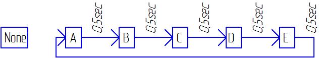

Цифровые автоматы в классах по qwone
qwone
qwone аватар
Зарегистрирован: 03.07.2016
Похоже надо открыть новую тему, что бы не смешавать скетчи со старой.
http://arduino.ru/forum/programmirovanie/klassy-arduino-po-qwone-dlya-ch...
И да как это не страно, но похоже мои скетчи с использованием цифровых автоматов и без использования будут отличаться друг от друга. Примитивные не совсем, а дальше по мере усложнения полезут и принципиальные отличия.

Мигание светодиода с равными полупериодами тоже
unsigned long mill; // переменная под millis()
enum {ssOFF = 0, ssON}; /*состояние ВЫКЛ/ВКЛ*/
class Cl_Led {
  protected:
    byte pin;
    unsigned long time;
    unsigned long past;
    byte state;
    void stand(byte s) {
      state = s;
      past = mill;
      switch (state) {
        case ssOFF:
          digitalWrite(pin, LOW);
        case ssON:
          digitalWrite(pin, HIGH);
  public:
    Cl_Led(byte p, unsigned long t): pin(p), time(t) {}
    void init() {
      pinMode(pin, OUTPUT);
      stand(ssOFF);
    void run() {
      if (state == ssOFF && mill - past >= time) stand(ssON);
      if (state == ssON  && mill - past >= time) stand(ssOFF);
//---Компоновка-----------------------------
Cl_Led Led(/*пин*/13,/*время перекл*/500);
  Led.init();
  mill = millis();
  Led.run();
ПС: Вот так тоже но запись получше

Мигание с различными полупериодами так же
enum {ssOFF=0, ssON}; /*состояние ВЫКЛ/ВКЛ*/
class Cl_Led {
  protected:
    byte pin;
    unsigned long timeON, timeOFF;
    unsigned long past;
    byte state;
      state = s;
      past = mill;
      switch (state) {
        case ssOFF:
        case ssON:
  public:
    Cl_Led(byte p, unsigned long t1, unsigned long t2)
      : pin(p), timeON(t1), timeOFF(t2) {}
    void init() {
      stand(ssOFF);
    void run() {
      if (state == ssOFF && mill - past >= timeOFF) stand(ssON);
      if (state == ssON  && mill - past >= timeON)  stand(ssOFF);
Cl_Led Led(/*пин*/13,/*время ВКЛ*/500,/*время ВЫКЛ*/100);
  Led.init();
  mill = millis();
  Led.run();
Поправочка

qwone
qwone аватар
Итак пусть нам надо такой Автомат
И скетч к нему.

qwone
qwone аватар
Но полезная переменная внутри автомата - состояние совершенно бесполезна для устройств снаружи. Ну зачем нам знать в каком состоянии находится автомат. Нам важнее знать когда он перешел и сделать все обработчики этого события снаружи. Так что приходится вводить такую переменную событие.

unsigned long mill;
class Cl_AAA {
  public:
    /*событие нейтраль/ A/ B/ C/ D/ E */
    enum event_t : byte {eNone = 0, eA, eB, eC, eD, eE};
    bool is(event_t e) { //<-проверка на это событие
      return event == e;
  protected:
    event_t  event = eNone;
    /*состояние нейтраль/ A/ B/ C/ D/ E */
    enum state_t : byte {sNone = 0, sA, sB, sC, sD, sE} state = sNone;
    unsigned long time = 500;
    unsigned long past;
    void stand(state_t s) {
      state = s;
      past = mill;
      switch ((byte)state) {
        case sA:
          event = eA;//<-устанавливаем событие в A
        case sB:
          event = eB;
        case sC:
          event = eC;
        case sD:
          event = eD;
        case sE:
          event = eE;
    bool is(state_t s) {
      return state == s && mill - past >= time;
    bool is(state_t s, unsigned long t) {
      return state == s && mill - past >= t;
  public:
    Cl_AAA(unsigned long t = 500): time(t) {
    void init() {
      stand(sA);
    void run() {
      event = eNone;//<--сбрасываем событие
      if (is(sA, time)) stand(sB);
      if (is(sB, time)) stand(sC);
      if (is(sC, time)) stand(sD);
      if (is(sD, time)) stand(sE);
      if (is(sE, time)) stand(sA);
Cl_AAA AAA(/*время перескока*/200);
  AAA.init();
  mill = millis();
  AAA.run();
  if (AAA.is(Cl_AAA::eA))Serial.println("state=sA");
  if (AAA.is(Cl_AAA::eB))Serial.println("state=sB");
  if (AAA.is(Cl_AAA::eC))Serial.println("state=sC");
  if (AAA.is(Cl_AAA::eD))Serial.println("state=sD");
  if (AAA.is(Cl_AAA::eE))Serial.println("state=sE");
